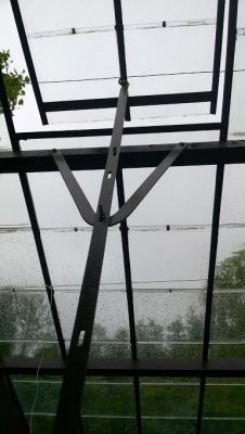

Is er iemand die een afbeelding of tekening heeft van een systeem om de dakvensters te open(niet modern)?
Alle hulp is welkom.

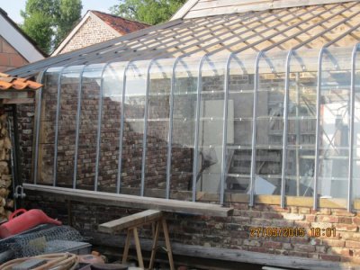

Een van de moeilijkste werkjes(volgens mij)was het plaatsen van de gebogen ruitjes.
Zo die zitten er op!

Op zich mooi maar waarom al die korte stukjes glas inplakte van lange ruiten uur 1 stuk? Dit tocht toch verschrikkelijk? En je kijkt tegen heel veel (gekitte) randen aan te kijken...
Ik wilde (en een beetje verplicht)oude ruiten gebruiken 32,5x32,5 afbraak oude serre.
Is natuurlijk veel meer werk, maar ja dat wist ik al voor ik er aan begon.
Die gekitte randen zie je niet van binnen uit, het T profiel is net iets breder.

Vanuit regelgeving of...?[/QUOTE]
Ja vanuit regelgeving het gebouw waar de serre tegen aangebouwd is, is Bouwkundig Erfgoed(1846)

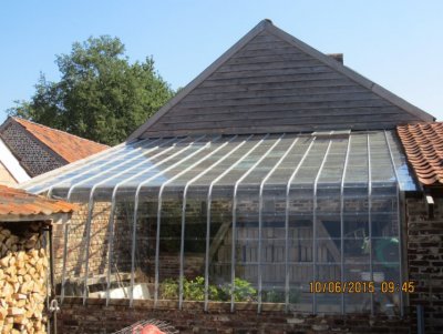

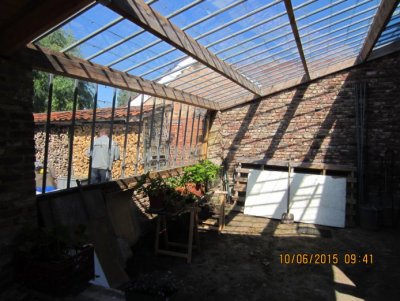

Hallo,
Gisteren de laatste glazen gelegd op het dak van de serre, nu is de voorzijde aan de beurd .
Mvg,
Rudy

De aanbouw wijkt in materiaal en stijl sterk af van de rest, maar het is toch een verrassend fraai geheel geworden.

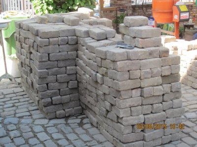

Gisteren Hollandse kleiklinker wezen halen(gebruikte veel mooier dan nieuwe)mijn mening natuurlijk.
Die zou ik gaan leggen in het overdekte zitgedeelte (of hoe moet ik het noemen).
