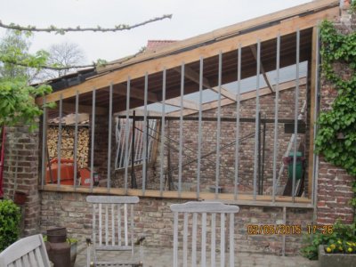

Serre tegen buitenmuur
Scheppie
10 dec 2009
2.393
375
Heelsum
Oei, ik dacht dat je met gebogen glas bedoelde dat er rond gesneden glaselementen inkwamen, maar zie ik nou in de tekening dat het glas echt over de serre heen gebogen wordt van het horizontale (schuine) dakvlak naar het verticale vlak aan de voorkant. Begrijp ik dat goed? Dat lijkt me wel een spectaculair gezicht worden...

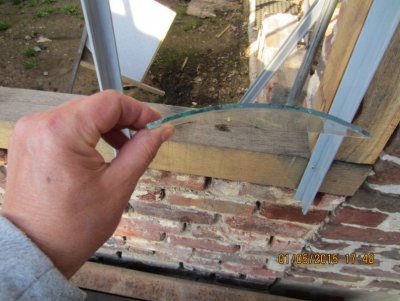

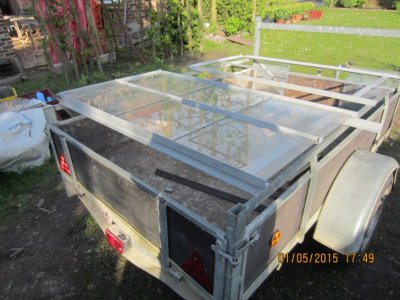

Hier een foto van het gebogen glas
rudy
15 feb 2011
1.251
23
vliermaal

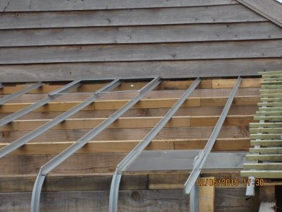

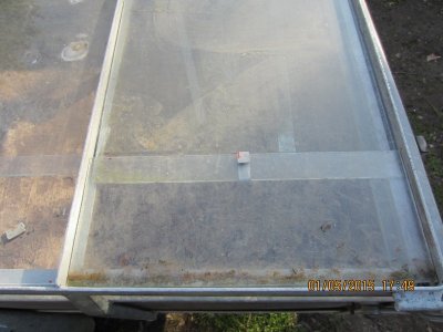

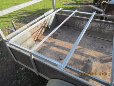

Deze weet de dakramen gelast,(als je dat al lassen kunt noemen)ik hoop dat de ijzers aan elkaar blijven , want ik heb nog nooit gelast (eerste keer). glasraam2.jpg
Ik heb eerst nog het glazen moeten snijden uit oude ruiten van 73x140
Er zijn wel een paar ruitjes gesneuveld maar het is toch weer gelukt.

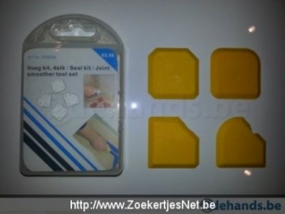

Vraagje in verband met het afkitten van de glaasjes, is er iemand die de oplossing heeft om het kitten te vergemakkelijken!:confused:
Ik vind dit een hele klus en ik ben van het resultaat niet echt tevreden (wat een gesmodderd):mad:.
Ik heb al wat hulpmiddeltjes aangeschaft, maar het lukt niet, alle hulp en raad is welkom.
Mvg,
Rudy
tuoh
Nou, die dingen werken perfect, heb zelf ook zo een paar setjes, grotere en kleinere, en gebruik die al jaren voor allerlei strak kitwerk, geen aftapen nodig met deze dingen. Wel altijd eerst de aangebrachte kit bevochtigen (sprayen) met zeepsop, en ook de spatel even in het sop "soppen":p,
Ronald L.
29 okt 2011
1.937
z.o. brabant
Net het productblad gelezen, open tijd 15 minuten en lijkt niet de makkelijkste kit om te verwerken. Kitnaad idd vooraf bevochten mbv een plantenspuit met zeepsop. Probeer anders eens een plamuurmes met een rond hoekje of een schuin afgezaagd electra buisje.
Heckemann
in memoriam
9 feb 2011
1.181
zoetermeer.
voor de volledig- en duidelijkheid: Eerst de rups kit spuiten, dan bevochtigen met zeepsop en DAN afmessen. Dus niet eerst spuiten en dan de rups leggen.... Volgorde is hier tamelijk belangrijk:D En die afmesprofieltjes werken inderdaad als een zonnetje!
Groet, Rob.
Heckemann
in memoriam
9 feb 2011
1.181
zoetermeer.
Ik gebruik meestal afwasmiddel, drie keer knijpen op een halve liter en dat in een plantenspuit. Er is ook speciaal spul verkrijgbaar bij de vakhandel in een spuitfles, dat werkt ook erg goed.
