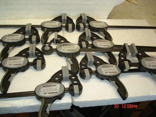

Ik ben best fan van de klemmen van Ecotools (de Bessey replica's zeg maar). Tot nu toe presteren ze net zo goed als de Besseys bij ons.

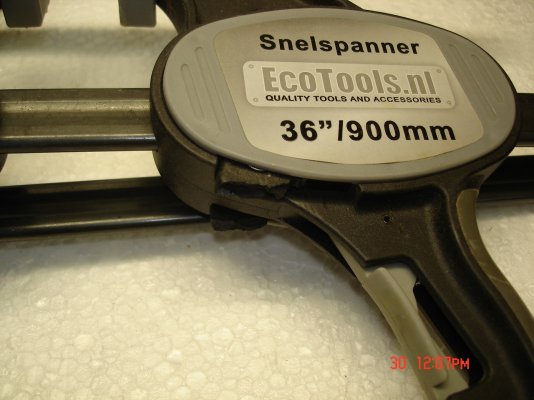

Maar ik was er ook altijd fan van die Ecotools snelspan-klemmen maar na een paar jaar gaan ze toch scheuren op het handvat ben op zoek naar meer kwaliteit.DSC01289.JPG

Ik heb toevallig vorige maand ook twee van mijn ecotools snelspan klemmen kapot geknepen, maar ik kan me daar na een kleine 10 jaar gebruiken niet heel druk om maken. Zeker niet voor wat ze kosten.
Nu hopen dat het nieuwere model het net zo lang vol gaat houden, ze doen iig ook degelijk aan, met meer dan voldoende kiemkracht. Ik heb wel al bemerkt dat ik het losklikken van de oudere klemmen prettiger vind dan van de nieuwe want die gaan met een ‘klap’ los, de oude deden dat iets gematigder.
Ik heb ze in 300 en 900 mm, met de 300mm variant kan je wel echt klemmen, met de 900mm minder, dan verbuigt het staal, maar ze trekken wel echt stevig samen hoor, dat wel.
De stalen (f??) klemmen heb ik in alle maten en ben daar wel echt fan van, die zijn super stevig.
Van de 9St.zijn er 8 van het nieuwe type die stuk zijn.
