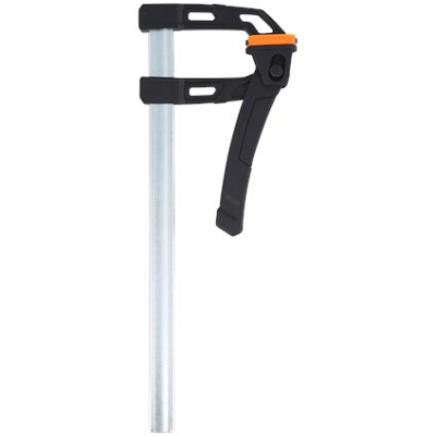

Action heeft sinds kort een nieuw soort snelspan lijmklemmen voor een bedrag van €3,79 deze zijn 250 mm lang.
Gisteren bij Action een paar gekocht zien er degelijk uit dus nu uitproberen.
Simon
Waarderingen: Kor
Kor
10 jun 2012
1.295
644

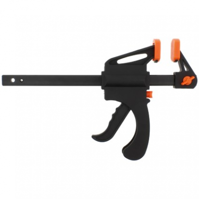

Simon, hou je ons op de hoogte? Ik denk dat je dit model bedoelt:
1607015511907.pngDeze kende ik nog niet. Als ze jou goed bevallen haal ik ook een paar.
Deze kende ik al wel. Wilde ze ooit meenemen, klemde ze voor een sneltest even op een winkelstelling. Als ik de klemmen met 1 hand dichtkneep vervormden ze al zo erg dat ze met de vrij-knop niet meer losten.
Ik denk dat ze nog steeds aan de stelling hangen :p
Bekijk bijlage 94218Deze kende ik nog niet. Als ze jou goed bevallen haal ik ook een paar.
Bekijk bijlage 94219
Die onderste klemmen had ik van de plaatselijke bouwmarkt. Wat een bagger, toen de eerste greep brak heb ik ze alle vier weggegooid.

Deze heb ik ook gehad, zijn allemaal al stuk, afgebroken, plastic is te zwak.
De vakmensen hier op het forum lachen ons vierkant uit.
Dat wij amateurs ooit deze troep gekocht hebben. allemaal weggegooid geld.
Bekijk bijlage 94220
Ik koop alleen nog maar goede spullen, dan maar even doorsparen. Als ik zie wat ik het afgelopen jaar allemaal heb weggegooid of weggegeven. Buy once, cry once.
