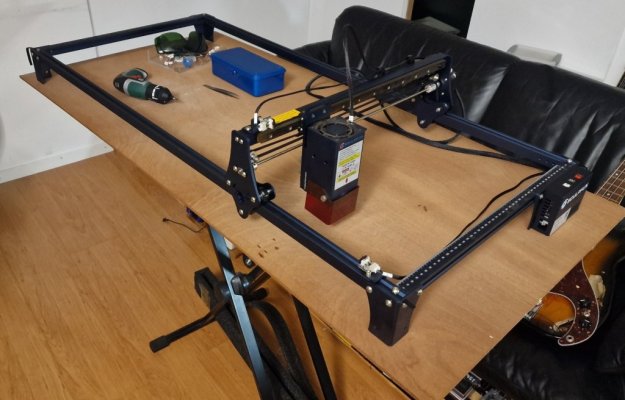

Gisteren de Sculpfun S30 Pro Max binnengekregen, die ik via de "pre-order" op Geekbuying had gekocht, en ook in elkaar gezet.
Heb hem nu even op een multiplex plaat staan.
De eerste indruk is dat alles behoorlijk nauwkeurig vervaardigd is, maar dat de schroeven en bijgeleverde inbussleutels shit zijn. Bijgeleverde netsnoer heb ik ook weggeggooid, want die zat namelijk veel te los in de netvoeding, dus daar heb ik een fatsoenlijke kabel voor gebruikt.
Verder gaat het assembleren redelijk rechttoe rechtaan, boekje heb ik niet gebruikt, er is een zeer informatief youtube filmpje.
Waar ik vantevoren niet bij stil gestaan had, is dat het ivm de air assist echt nodig is om het werkstuk iets hoger neer te leggen, de laser laat zich ook niet focussen op platte materialen die direct op de ondergrond liggen.
Ik heb in 3d CAD wat pyramides ontworpen en die met de 3d printer uitgeprint, en dat gaat, maar eigenlijk is zo'n honingraat snijplatform echt wel nodig.
Ook echt nodig is een behuizing, met een grote ventilator, en een afvoerslang naar buiten toe, holy smokes, dat produceert best wat rook met het bijgeleverde probeerstukje hout (3mm multiplex). Echt geen optie om zoiets zo in een ruimte te zetten.
Maar aangezien ik geen goede buitenmaten van de lasersnijder kon vinden, heb ik er nu nog geen gemaakt, maar dat ga ik nu wel eerst doen, vooraleer ie in gebruik genomen wordt.
Verder stuur ik hem nu aan met Lightburn, en dat gaat eigenlijk heel eenvoudig.
Het is nog wel heel erg zoeken naar snelheid/ power instellingen, dus als iemand daar een suggestie voor heeft dan hou ik me aanbevolen.
Oh ja, de loop van de kabels is knudde, en de luchtslang knikt al als je er een keer boos naar kijkt. Dus daar moet nog iets voor verzonnen worden, lastig want die kabels moeten meebewegen, en die luchtslang zonder te knikken.

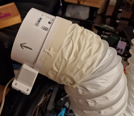

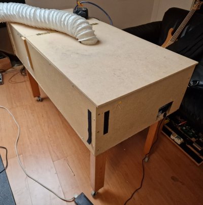

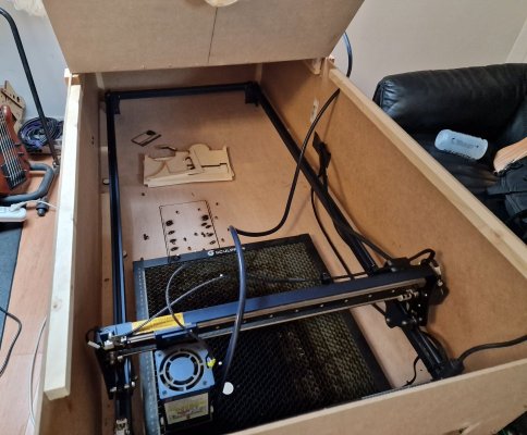

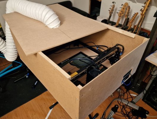

Vandaag uit 4mm mdf een doos eromheen gemaakt. Bij de bouwmarkt 125mm diameter slang gehaald, en een 125mm buisventilator.
Werkt prima zo, geen rook of geur meer in de ruimte. Tenminste, als je tijdens het snijden even wil kijken en het deksel optilt, dan komt er wel een wolk rook mee :)

boor vooraan aan de onderkant een aantal gaatjes van 8mm ofzo, of is er ergens toevoer van lucht voorzien? Anders trekt de ventilator te weinig lucht weg... Bij mij werkt het bij m'n eleksmaker toch veel beter zo! Als ik optil komt er geen wolk uit.

Aan de voorkant van de unit zit de aansluiting van power en usb, en de aan/uit schakelaar. Ik heb in de voorkant gewoon een groot gat gezaagd, en de ventilator zuigt wel zo hard dat er geen rook uitkomt.
Een axiale fan moet inderdaad wel aanvoer van lucht hebben want die gaan al snel kelderen ten aanzien van debiet.

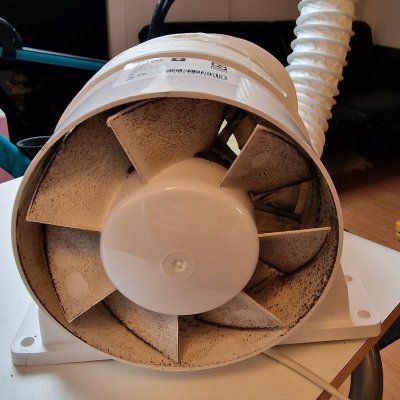

Zag overigens wel dat zelfs na een paar keer snijden (wat stukjes MDF en leer) er aan de leading edge van de ventilator bladen al wat roet zat, dus het is aardig wat troep die afgevoerd wordt.
Overigens heb ik het bij de laatste snijactiviteiten wat voorzichtiger gedaan, door het deksel alleen een stukje terug te schuiven, en niet op te tillen, en dan gaat het prima.

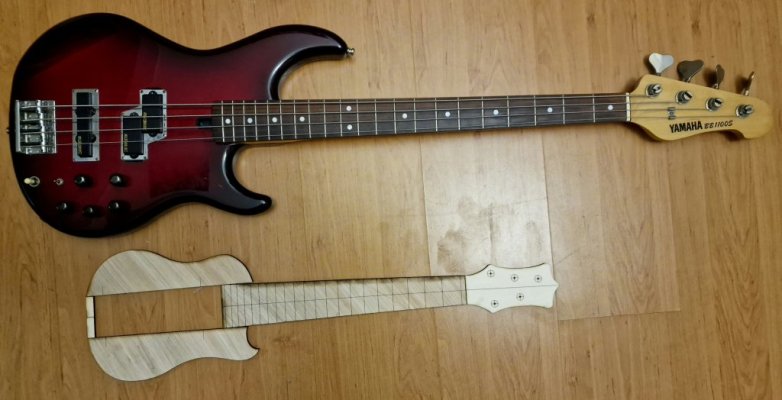

Maar ik had hem ook gekocht om uit 9mm MDF mallen te snijden voor gitaarbouw, maar ik kijk nog niet uit om dat dikkere materiaal te gaan snijden, zal wel even duren en stinken (tenzij ik bij lasersheets specifiek MDF voor lasersnijden koop, misschien dat maar doen).

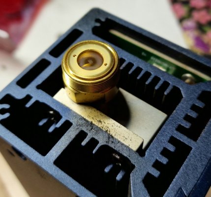

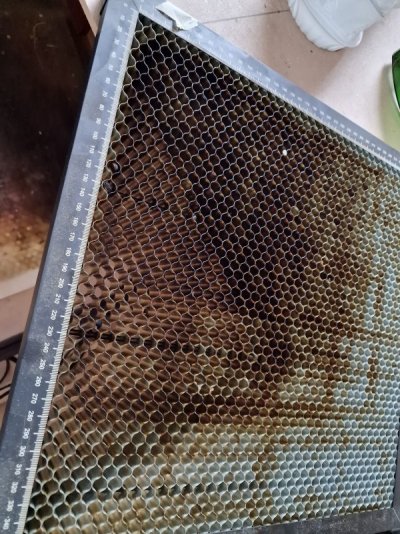

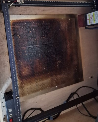

Vandaag even de losse troep uit de bak gehaald, en ook het honingraat rooster even opgetild:
Behoorlijke troep dus, nog even geprobeerd met isopropylalcohol schoon te maken (omdat ik dacht dat het iets van hars was) maar dat doet helemaal niks.
Al met al ben ik wel een beetje aan het broeden op een betere plaats, een "home office" is niet zo'n heel geschikte plek m.i.

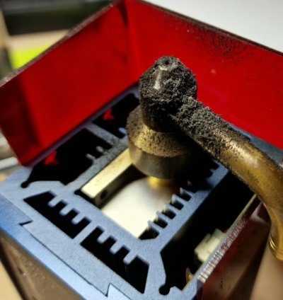

De lineaire geleiding van de lasersnijder is mooi, maar ook wel gevoelig voor vervuiling, heb ik gemerkt. Gisteren schoongemaakt en een beetje teflon/siliconen spray gebruikt.
In ijlgang had de stappenmotor niet genoeg koppel, en hij sloeg dus stappen over.
Nu weer prima.
