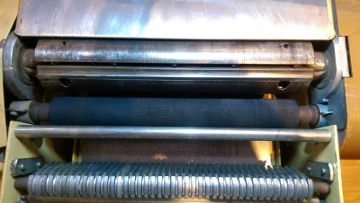

Bij aanschaf pakte de vandikebank het hout al niet goed op,(stuk hout van 1,2 m komt na een paar centimeter al tot stilstand)
Ik weet dat er bij aanschaf aan dat de aandrijfriem die helemaal op was.
Nu heb ik ook deze riem vervangen en gaat het iets beter en stopt hij na 20 cm.

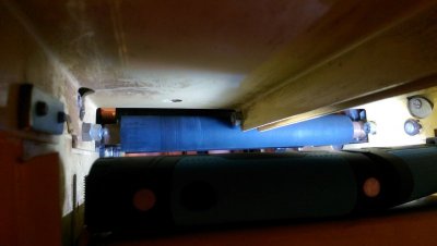

Zelfs al zet ik de vandikte tafel zo laag dat ik hem er bijna onderdoor kan blazen pakt hij hem nog niet op.
Het gekke is dat voor het vervangen van de riem de tandwielen stil kwamen te staan en dat doen ze nu niet meer. (doorvoer schakel hendel lijkt ook gewoon op "ein" te blijven staan/springt niet terug )
Het lijkt wel of de rol iets omhoog komt bij het doorvoeren.
Wat zou dit volgens jullie kunnen zijn ?
De rubbers lijken nog wel in redelijk goede staat (zie foto's)
seeker
24 apr 2016
119

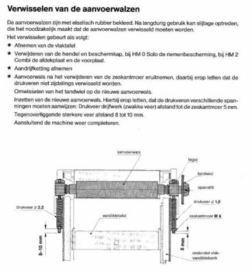

staat er wel genoeg veerspanning op de doorvoerrollen?
er staat hier ergens geloof ik een handleiding voor het vervangen van de rollen met de juist veerspanning van beide zijden (de afstand van het moertje tot de onderkant van de bout staat gegeven)
aan de tandwielkant moet deze afstand 5mm zijn, aan de andere kan 8-10mm (zijn andere sterktes ook)
hopelijk is dit hetgene wat mis is, anders weet ik het zo ook niet, heel veel succes ermee!

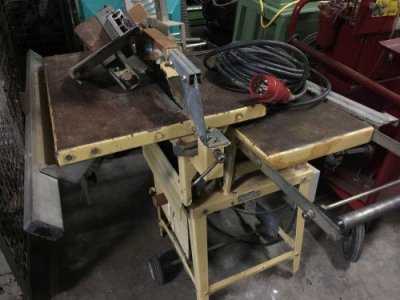

Ik ben in het bezit van een HM1 en zou wel wat meer willen doen met de zaagtafel module. Vandaar dat ik benieuwd ben wat andere eigenaren voor modificaties hebben doorgevoerd/toegevoegd. Ik zie bijvoorbeeld wel eens alternatieve langsgeleiders op foto's voorbij komen. Klopt het dat er ook een extra aanbouwstuk bestaat waardoor je een loopwagen kan monteren?

beste, de rubber zijn verhard: verduurt. ze hebben geen veerkracht meer en zullen na zo goed in stukken springen.
beste is de aandrijfrollen vervangen en de juiste spanning steken op de veren.

Om mijn vraag te verduidelijken wat voorbeelden. Ik heb zelf alleen deze standaard geleider op de zaagtafel:
Ik kom op foto's ook wel eens deze extra geleider aan de zaagtafel tegen (links op de foto):
Ik ben dus erg benieuwd wat mede HM1/HM2 eigenaars voor modificaties hebben gedaan om de zaagtafel gemakkelijker te kunnen gebruiken. Of is deze zaagtafel simpelweg niet zo geschikt voor precisiewerk?

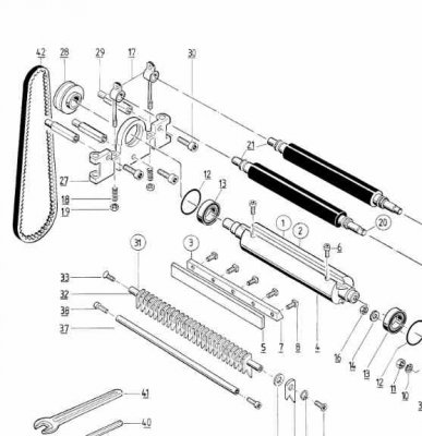

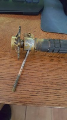

Ik ben blij met mn recente aankoop met mijn HM2. De aandrijfrol (aanvoerwals) van de niet in hoogte verstelbare deel moeten echter vervangen worden.
Bij het losmaken viel me echter op dat de moer (waaraan de lager vast zit) los zit en dus mee draait wanneer ik de zeskantmoer los draai.
(het gaat dus om onderdeel 61004300)
Dit lijkt me niet geheel de bedoeling. Toch is dit aan beide kanten het geval. Ik vraag me af hoe ik deze bij het terugplaatsen ooit weer op spanning krijg. :confused::confused:
Ander punt:

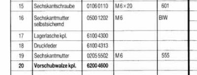

Wat mij ook verbaast is dat de diameter van beide drukveren (onderdeel 18 artiekelcode 61004313) op mijn machiene beide even groot zijn, namelijk 11mm. . In de gebruiksaanwijzing staat dat aan de tandwiel kant de diameter 1,8 moet zijn en aan de andere kant 2,2. Ook in de onderdelenlijst wordt er geen verschil aangeduid.
Kan iemand antwoord geven op deze twee vragen?
bruine_beer
2 dec 2012
288
42
Heers, België
Wat de drukveren betreft: ik heb hier een HM2 uit 1985 en eentje uit 1988. Op beide machines is de diameter van de gebruikte draad voor de veren 2.2 mm. (diameter veer zelf is iets minder dan 11 mm)
Wat je vraag over de meedraaiende moeren betreft, ben ik niet mee wat je bedoelt.
Groeten, Johan

Hoi Bruine_beer.

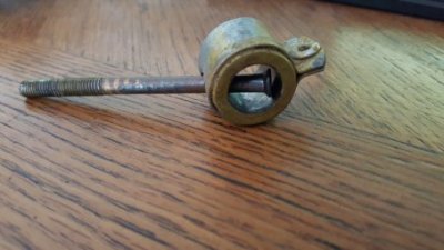

Ik snap dat mn uitleg misschien niet helemaal helder is. Hieronder staan de foto's van mijn apparaat. Het gaat om de bout die aan de lager zit. Deze zit los. hoort dat zo?
seeker
24 apr 2016
119
Deze bout zit inderdaad los in de asbus. Ik heb met een dopsleutel en wat duwen geprobeerd de bout een beetje tegen te houden en dan draaien (en zorgen dat ie zonder enige weerstand erop draait, dus goed schoonmaken), eventueel zou je kunnen proberen met een tangetje de bout vast te klemmen
ondanks dat ie toch nog mee zal draaien heb ik hem er wel tot de aangegeven afstand op gekregen, de aanhouder wint!

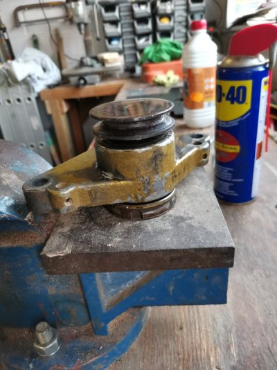

Hallo,

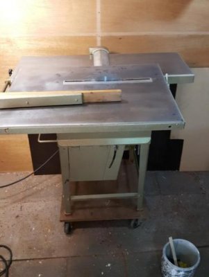

ik heb onlangs een HM2 geërfd met vlakbank- vandiktebank en tafelzaag. De lagers van de tafelzaag zijn versleten en ik wil die graag vervangen. Heeft iemand een idee of de poelie waar de riem op loopt geschroefd of geperst is op de as, want dit is tot nu toe niet uit elkaar te krijgen.
