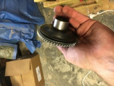

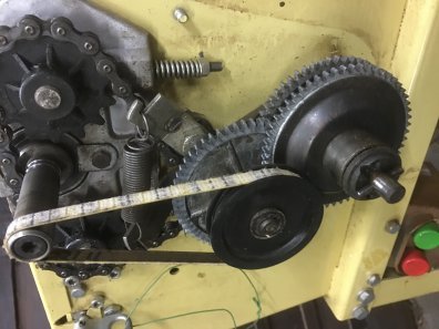

Ik ga de vraag hier even stellen aan de Scheppach kenners. Gisteren met een ratel de tandwielen van de aandrijving van mijn HM2 verrot, dus gelijk nieuwe besteld.
Alles netjes uit elkaar gehaald en op exact dezelfde wijze weer gemonteerd echter werkt het nog niet helaas. Het buitenste tandwiel onder slipt door. Ik vermoed dat het zwarte kapje op onderstaande foto het tandwiel moet klemmen zodat het mee draait, maar dit slipt gewoon door. Ik heb er al revetten bijgeplaatst om het nog strakker te monteren maar geen resultaat.
Wie kan mij aan de juiste oplossing helpen? :eek:

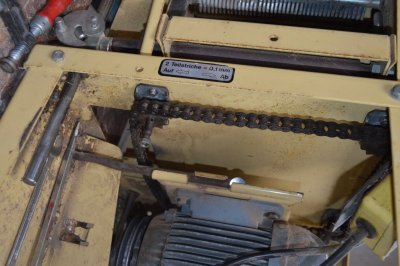

Beste mensen,
Ik heb al een tijdje dit forum (en met name het topic Scheppach 2) bekeken. Nu kom ik met een vraag, kennelijk de vraag van een newby. Ik heb mijn Sceppach 2 al een tijdje en hij werkt eigenlijk goed. Maar nu wil ik hem een onderhoudsbeurt geven, onder andere ketting en kettingwielen van de instelling van de vandiktedank (Dickeneinrichting in het Duits).
Ik heb het 'Handrad' verwijderd en de 'spannhülse' verwijderd. Ik dacht toen eenvoudig het betrokken kettingwiel te kunnen verwijderen, maar het zit muurvast.
Mijn vraag: hoe verwijder ik (één) van de kettingwielen en daarmee de ketting?
Plaatje:

Hoi Frank,
Ik denk dat er net niet voldoende spanning op de hendel staat. Bij het demonteren van mijn HM2 Kombi kwam ik heel veel revetten tegen. Je kunt dus proberen om er een enkele revet tussen te zetten zodat er iets meer spanning op de hendel staat.
Die veer vervangen gaat waarschijnlijk niet heel veel helpen.
Kun je hier een foto plaatsen van het mechanische deel met de hendel van jouw HM2 Kombi?

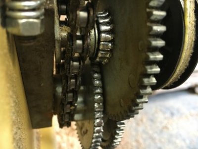

Beste Ferdy,
Fijn dat je mee denkt. Ik denk dat je gelijk hebt, want na een aantal plankjes springt de hendel terug in de neutrale stand. Een touwtje om de hendel op zijn plaats te houden, werkte niet: de aandrijving stopte. Wanneer ik van neutraal naar de horizontale positie ga, doet hij het weer. Hierbij de foto. Ik heb alles schoongemaakt en dat heeft niet geholpen.
scheppach frank.jpgWaar zou de revet (dat is toch een ring? ) er tussen moeten? Moet ik daarvoor het palletje dat door de as gaat verwijderen?
Foto staat op zijn kant, ik weet (nog) niet hoe ik die kan draaien voor dit forum. Overigens lees ik hier over veel boeiende onderwerpen!
