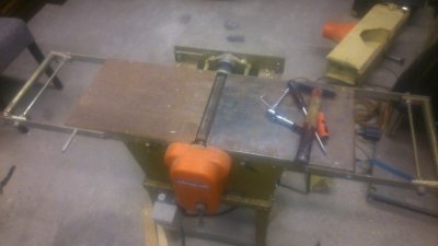

Nu zit ik met het volgende. Afstellen van mijn vlakbank. Je heb je bijtel as, met links een verstelbare en afneembaar plateau als geleider. En de rechter kant is vast. Deze kan je alleen in hoogte stellen met de knop aan de zijkant.
Ik krijg het afneembare plateau niet laag genoeg. kan deze niet lager afgesteld worden? Zo kan ik niet schaven.

de afneembare is de vaste tafel, die andere moet je verstellen. Als die afneembare niet laag genoeg kan staan of je beitels te hoog of je tafel te laag. In laatste geval heeft iemand aan de afstelling zitten klungelen en moet je dus de hele tafel opnieuw stellen.

DSC_0267.jpgHet gaat hier om het linker gedeelte. Ik kan dit niet zodanig laag afstellen dat ik een balk helemaal kan doorvoeren en kan schaven. Hoe kan ik dit het beste afstellen nu dan?
Groeten,
Johan.

Tsja das lastig te zien zo.... als je op de laagste stand van je verstelbare blad niet kunt vlakken omdat je vaste blad nog lager ligt (linkergedeelte lager dan rechtergedeelte) dan zul je het linkergedeelte los moeten maken en hoger stellen. Met zon oude machine is dat geen feest omdat de bouten vaak erg vast zitten en afbreken of dol zijn. Goed kijken dus welke boutjes waarbij horen dan kun je ze evt vervangen.
