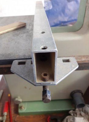

Ik heb echter nog 2 vraagjes, de stelknop van de langsgeleider, hoort dat zo, of moet er wat op?

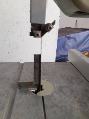

En de hoogteverstelling van de lange van het lint op het tafeltje, stellen jullie hem zo laag mogelijk aan de hand van je werkstuk, of laat je hem gewoon op een grote afstand staan?

De hoogteverstelling een cm of 2 boven je werkstuk.
Op de langsgeleider hoort inderdaad een knop. Maar dat is sowieso een gammel ding en moeilijk te vinden. Gewoon zelf er wat op fabrieken.

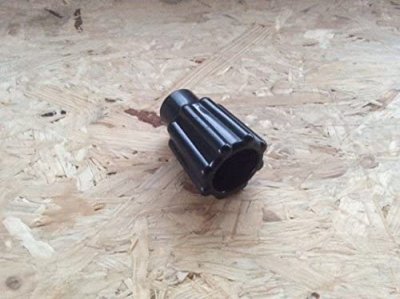

Bekijk bijlage 96745
Deze knop hoort erop, onderdeelnr 5.182.5000
De hoogteverstelling moet tussen de 0,5 en 1,0 cm van je werkstuk af zijn.
