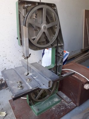

Goedendag vrienden.

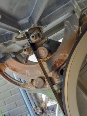

Ik heb een mooie (denk ik) inca lintzaag op de kop getikt.
De verkoper gaf aan dat hij niet recht zaagde.

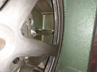

Ik heb hem net uitgepakt en geprobeerd, en inderdaad, zaaglint is scheef.
Ook merkte ik op dat de onderste lager vastzit.
En dat de rubberen banden om de wielen scheurtjes hebben.
Ik zal eerlijk zijn, ik heb er totaal geen verstand van :)
Maar ik wil graag proberen om hem goed werkend te krijgen, ik weet alleen niet waar ik moet beginnen.
De verkoper, (of iemand anders) heeft een bak om de motor heen gebouwd, en een schakelaar aan de buitenzijde van het bakje geplaats.
Ik heb veel forumberichten doorgelezen, maar toch is het lastig.

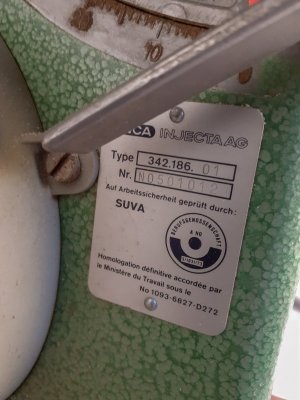

Bovenop de lintzaag heeft iemand een inbussleutel geplaats, en op de inca staat geschreven "4x terugdraaien", weet iemand waar dat voor bedoeld is?
Alvast bedankt vrienden.
Gr Danny
Ohja, ik weet dat hij vies is:) deze heb ik net gemaakt na het uitpakken.

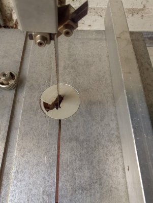

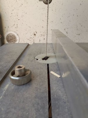

Op de 2e foto zie je dat het lint naar links geduwd word door het zogeheten achterlager. Dat is niet de bedoeling. Zoals de naam al zegt moet dat lager achter het lint zitten. Je moet het lager wat losschroeven en dan terug naar achter duwen en dan tot ongeveer een mm terughalen tot het lint.
Die imbus met 4 slagen terug is denk ik om te onthouden hoeveel het lint ontspannen moet na gedane zaken zodat bij een volgende keer je 4 slagen de andere kant op draait zodat het lint weer spant.

Daar heb je een mooie machine aan. De inbus bovenop dient om het zaaglint op spanning te brengen.
Gebruik je de zaag een tijdje niet, dan het lint ontspannen. Anders rekt het lint, wordt het rubber op de wielen ingedrukt en kunnen de wielen zelf ook en beetje plat worden.
Je zaaglint lijkt wel getordeerd, het lijkt wel of die ergens klem zit. Oh ik zie het al:eek:nder de tafel moet het lint vóór het lager lopen en niet zoals nu tegen de zijkant.
Zo te horen moet je de rubbers op de wielen vervangen en ook de lagers die het zaaglint geleiden. Is allemaal niet moeilijk.
Helemaal uit elkaar halen, zou ik zeggen, goed schoonmaken en de zaken smeren.

Eerst zorgen dat het lint goed loopt en op z'n plek blijft. Dat doe je met die grote knop aan de achterzijde. Rustig aan draaien.
Daarna pas de geleide blokjes en de achterlagers instellen

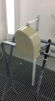

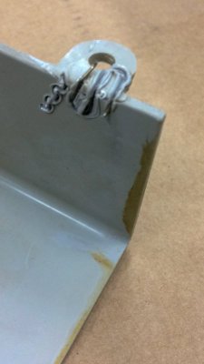

Gister kwam ik erachter dat een oortje van de v-riem bedekking was gebroken.
Vandaag mee naar de zaak genomen, en hersteld, straks even spuiten, en dan is hij weer als nieuw.

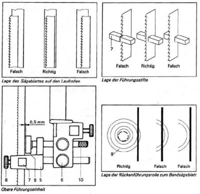

https://www.woodworking.nl/showthread.php?25612-Inca-lintzaag-afstellen
Die grote knop kantelt het bovenste wiel naar voren/achteren en die gebruik je om de lintzaag zó in te stellen dat het lint precies goed over de rubbers loopt (niet te ver naar achteren en niet te ver naar voren). Daarna de andere geleiders en lagers instellen.
Als je wilt kan ik je de Inca Euro 260 handleiding toesturen per mail (ook gemakkelijk te vinden via Google via 'Inca Euro 260 manual')
The Boktor
Uitgevreten hout
2 mrt 2016
1.546
256
Wat mij geleerd is en op dit forum gangbaar is, is dat de tandjes iets buiten je loopvlak moeten steken omdaat ander de zetting vd tanden verneukt kan worden. Dit is bij vlakke (loopvlak) loopwielen.
Bij bolle (loopvlak) loopwielen moet het diepste vd holling tussen de tanden in het midden van het wiel lopen.
Oftewel: Bij het eerste plaatje staan de woordjes goed en fout precies verkeerd om, plus dat er niet vermeld staat om wat voor soort wielen het gaat.
Tuoh, en vele anderen, hebben dit al vaker verwoord:
https://www.woodworking.nl/showthre...zaag-afstellen&p=289496&viewfull=1#post289496
