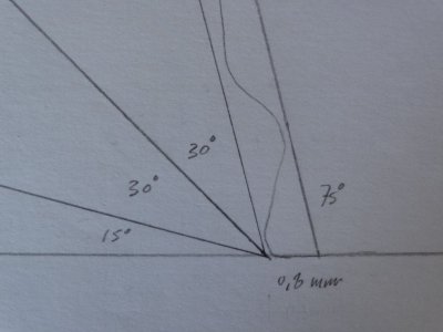

Wat ik zo mooi vind is dat dit prachtige mechanisme waarschijnlijk voortgekomen is uit het maken van concessies tussen uitersten.
De ideale schaaf zou een slijtagehoek hebben die gelijkstaan aan de aanvalshoek van de beitel. Dit zou betekenen dat er bij het africhten van de zool geen vergroting van de mond plaatsvind. Ik heb tekeningen gezien van schaven met enkele beitel die ongeveer dezelfde hoek hebben maar nooit precies dezelfde. het is een concessie. Ik heb dit nooit uitgeprobeerd maar denk wel dat er een kans bestaat dat als de mondopening een veelvoud van de dikte van de spaan is, het wel kan werken.
Met dubbele beitel is deze concessie veel groter omdat een gekeerde spaan zich eigenlijk gedraagt alsof hij met een hogere hoek is afgenomen en moet de slijtagehoek dus veel rechter zijn. Maar ook niet te recht want dan is de mondopening veel sneller te groot dan bij 75.
Effin.. de verhaallijn is een beetje weg, maar ik vermoed dat er wel wat gedacht kan worden rondom dit gegeven..!

Kun je misschien een foto van de schaafbeitel plaatsen? En dan met name de keerbeitel. Mijn krullen worden steeds mooier, maar ben nog op zoek naar "stijve" krullen :)

Ik ben bang dat, dat wat van belang is niet te zien is op een foto.
De tekening die ik poste is die te abstract?
Ik raad aan de bovenkant van de keerbeitel, zoals hij is gewoon met rust te laten en enkel onderkant waar deze aansluit met de beitel van een gelijk vouwtje te voorzien. Onder de sluithoek wel te verstaan, zodat enkel de voorrand de beitel raakt.
