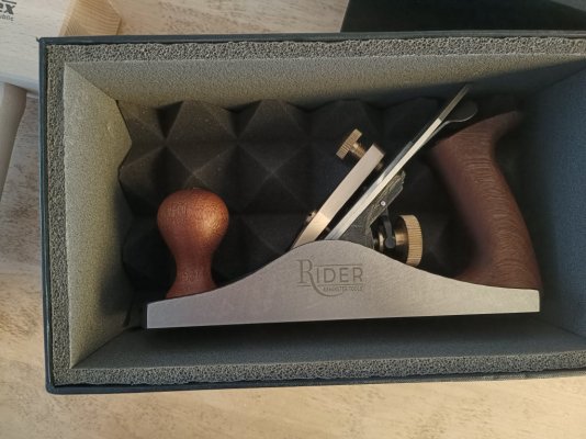

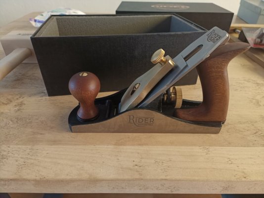

Nou ik dacht zal iedereen even op de hoogte stellen. Bedankt Roeland voor de hulp! En zoals je op de fotos ziet, ook meteen een eerste hamertje bij gekocht. Volgende wil ik zelf maken!
Zoals je ziet voor de Axminster rider no4. Hij voelt erg fijn aan. Ik heb al een leuk project bedacht om te gaan maken. Dus hopen dat het lukt haha.
Groeten Maikel

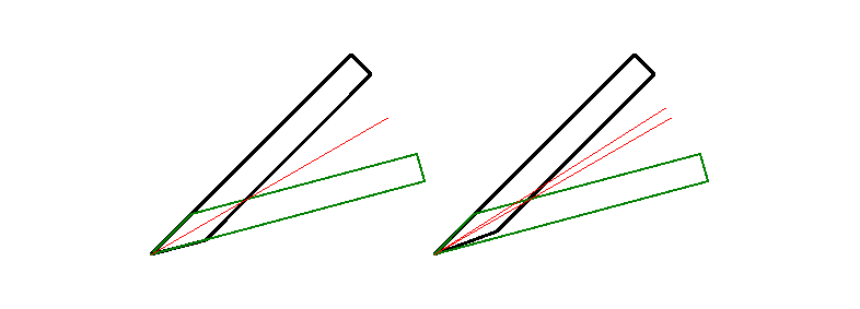

Om het voor me zelf op een rijtje te krijgen, zonder conclusie:
de linker afbeelding twee beitels. De witte op een bed van 45° en met de vouw naar beden en een tophoek van 30°. De groene op een bed van 15° en met de vouw omhoog en een tophoek van 30°. De rode lijnen zijn de bissectrices van de tophoeken. Op macro schaal, of beter op schaal van de vouw, 'ziet' het hout exact de zelfde geometrie. Gaan we voorbij de vouw dan verandert er wat.
In het rechter plaatje is de hoek van de zwarte beitel verandert naar 25°. Hoe we de vouw van de groene ook slijpen, we kunnen de zelfde geometrie niet bereiken. Willen we de zelfde geometrie dan moet de groene bedhoek vergroot worden en de vouwhoek daarop aangepast.
Als je de tophoek van de groene beitel stomper zou maken dan kun je dat in principe bij de zwarte ook bereiken door ook aan de bovenkant een facet te slijpen. Een kleinere groene tophoek betekend dat je het bed voor de zwarte moet aanpassen.
De eerste vraag is, hoe belangrijk is de vrijloophoek van de zwarte beitel? In de literatuur vindt ik voornamelijk iets in de trant van als het maar schaaft ofwel meer dan 12°.
De tweede vraag is of kijken op schaal van de vouw voldoende is?

Klopt!
Een facet slijpen aan de bovenkant (van de spiegel) Rob Cosman is er helemaal wild van, heet ook wel een back bevel! Maar ook hier veranderd de aanvalshoek niet!
Stanley heeft een tijd lang voor de standaard schaaf(no 4 en no 5) een hulpstuk geproduceerd zodat het standaard bed van de kikker verhoogd kon worden met 10 graden naar 55 graden. Hierbij veranderd dus de aanvalshoek wel.
De vrijloop hoek bij een schaaf met de vouw naar beneden is redelijk belangrijk bij grof vlakken wil je een zo groot mogelijke vrijloophoek hebben dit in verband met de ruige vezels, bij Soetwerk mag de vrijloophoek minder immers het hout is al mooi glad. De vrij loophoek is mede afhankelijk van de hoek van de vouw en dus variabel
Mijn stelling was en is bij een low angel veranderd de aanvalshoek hoek niet door een vouw onder een andere hoek te slijpen.
Dus low angle schaafbed van 20 graden, schaafmes 25 graden dus zelfde als een no 4 met een kikkerbed van 45 graden naar mijn mening niet waar.
De aanvalshoek bij een schaaf eender welke schaaf is een vast gegeven (behalve bij een schraapschaaf waarbij je de hoek kunt verstellen)

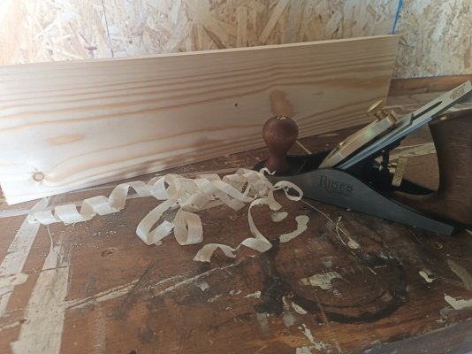

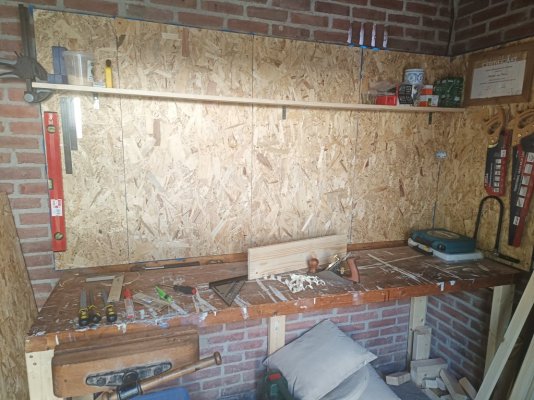

Ik denk zal ook even vertellen wat ik van de schaaf tot nu toe vind. Heb hem vandaag voor eerst gebruikt. Ik ben de laatste twee weken bezig geweest met het in elkaar zetten en bij elkaar verzamelen van spullen voor mijn werkplek, zodat ik ook een plek heb waar ik aan het werk kan. Ik dacht daarna laat ik eens kijken hoe de schaaf werkt. De stroken die ik eraf heb gehaald zijn gedaan zonder het scherpen of bijstellen van de schaaf. Dus ik moet zeggen ben erg tevreden! Deze week voor het eerst mijn beitels geslepen. En zal over tijdje ook de schaaf gaan slijpen, ben benieuwd of het dan anders voelt.
Dus iedereen super bedankt voor de tips en voor het meedenken! Zo ben ik nog een stap dichter bij om houtbewerking een grote hobby te maken!
Groeten Maikel.
