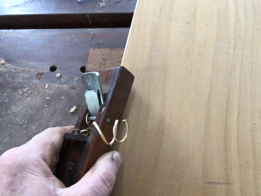

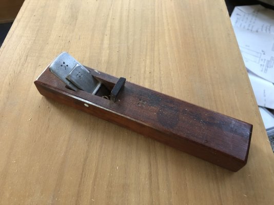

Hier een van mijn afkant schaafjes gebaseerd op een Japanse schaaf.
schaafmes van een Vogel beitel, keer mes van gereedschap staal zelf gesmeed en een blokje ebben voor de neus van de mond opening. voordeel hiervan is als deze beschadigd raakt ik hem iets verder tik buiten de schaaf zool en opnieuw vlak.
zo blijft de mond opening fijn.
