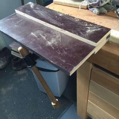

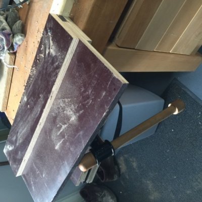

ff een malletje gemaakt om 24 *3 gaten te boren:
en 6 bekistingen in elkaar geschroefd, 2 ervan staan op hun plek, hoop vanavond de andere 4 ook, kan ik de poeren gaan storten, wordt vv
Hoeveel dagen zou ik geduld moeten hebben voordat ik de bekisting verwijder en met de volgende 6 bezig ga?

Ontkisten kan al na één dag, maar dan kan je ze beter in plastic inpakken, om te voorkomen dat het water te snel verdampt. Na drie dagen hoeft dat niet meer, en na drie weken is het volledig uitgehard.
Als je niet officiële ontkistingsmiddelen gebruikt, veeg dan vooral even het teveel weg met een doekje.

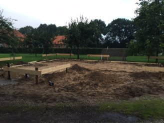

Weer een stap verder, water en elektra ingegraven, poer no 7-12 gestort, 20/20 eiken voor de palen komt ergens komende week binnen, kan ik eindelijk met hout aan de gang, toch wat meer mijn ding...
met een klopboor tegen de bekisting aan gaat geweldig, beton zakt zo weg, mooi glad geworden!

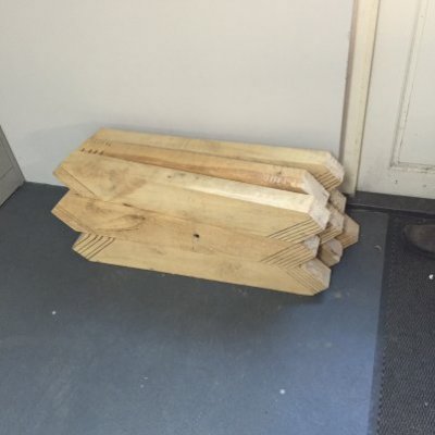

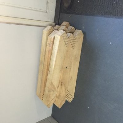

Weer een mooi stuk opgeschoten, alle poeren zitten erin, eindelijk over naar eiken.

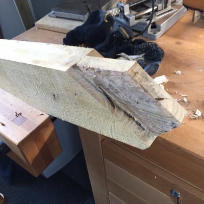

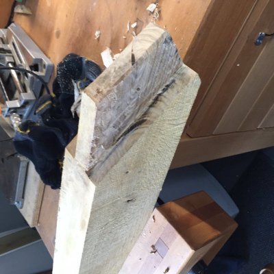

Vandaag waren de korbelen aan de beurt. Met enig gesputter is dat nodig ja dat is nodig had ik een Metabo KGS254 afkortzaag aangeschaft. Wat een gemak. Heb wel een DeWalt Combi maar de Metabo werkt een stuk makkelijker. Wel wat balen dat na een halve dag de laser er mee uitschee:(
10 van de 20:
Het eerste resultaat:
Deze zijn 80/135mm en zitten straks onder 45 graden op 40cm uit de hoek van staander en ligger. ( binnenkant gemeten)
De andere zijn 65/125 en komen er wat schuiner in. Boven 40cm, langs de staander 50 cm.
Precies gelijk aan de bestaande schuur.
Komende week verder:)
