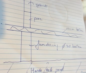

Verder: klopt mijn gedachte dat de vloer constructief weinig doet, de gebinten staan via de poer, vloer en fundering direct op de (knetterharde) ondergrond, even een schets:
aangevuld: onder de vloer zit uiteraard een pakket flink aangetrild vulzand
Bekijk bijlage 50909

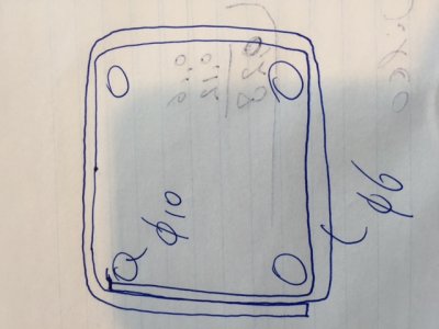

De oplossing van HansB lijkt me perfect en is nog simpel om uit te voeren, gewoon op de 4 hoeken ong. 3 à 4 cm van de rand zou ik gewoon rechte wapeningstaven 10 mm = hoofdwapening plaatsen en hier rond 6 mm (plooit vrij makkelijk) bijwapening plaatsen, een paar keer naargelang de hoogte van de poeren.
wel de bijwapening in 1 stuk maken.
Mvg Bart

Dank je Bart. Uit 1 stuk: neem aan dat je bedoelt per laag, zoiets:
Bij 50 cm hoge poeren 2 of 3?
Op de eerdere foto's niet goed te zien maar bij de 20cm poeren zit nu de 5 mm bewapening, van een net had ik een koker gemaakt van een meter lang op bovenstaande manier, helft zit onder de vloer, de rest erboven. Dat zal ook wel wat doen?
