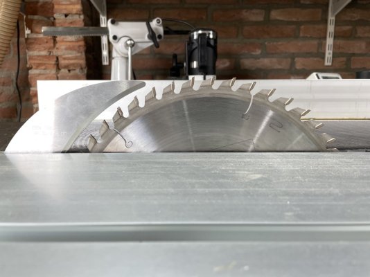

Klopt. Voor mijn Hammer C3-31 heb ik ooit het (vermoedelijk) zelfde spouwmes aangeschaft voor verdekte snedes. Voor anderen die ook op zoek zijn naar zoiets hier de URL waar je dat ding kunt vinden:
Een paar jaar terug koste me dat iets van €26, maar ik zie dat daar inmiddels al best wat centjes bij zijn opgeteld...

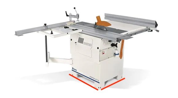

Zou iemand met een SCM SC2c mij een plezier kunnen doen en de buitenmaten van de kast kunnen opmeten? Ik ga een onderstel maken en wil graag weten wat de lengte en breedte is. Dus eigenlijk de voetafdruk van de machine.
Vanwege de overstap naar een andere smartphone ben ik een aantal berichten kwijt, waaronder die met deze afmetingen.....
Bekijk bijlage 131642
Heb je er niet 1 dan?

Hij heeft er wel 1, maar hij moet ze hier nog ophalen.:)
802x630mm zijn de afmetingen van de sokkel.
Klopt helemaal, maar zoals @JonasLa al schreef, de machine staat tot mijn grote schaamte nog steeds in Antwerpen. Ik wacht nog steeds tot er een start is gemaakt met de (grote) verbouwing van onze schuur. Dan moet namelijk alles leeg... En zoals jullie weten is het vinden van een goede betaalbare aannemer, met tijd, die z'n afspraken nakomt en reageert op berichten zoeken naar een speld in een hooiberg.
Ik heb nu wel afgesproken dat het plaatsen van een nieuwe stoppenkast met 400V aansluiting naar voren word gehaald, dus hopelijk heb ik de zaag al eerder dan dat de verbouwing start. En dan gaat deze daarna maar een tijdje in de opslag.
