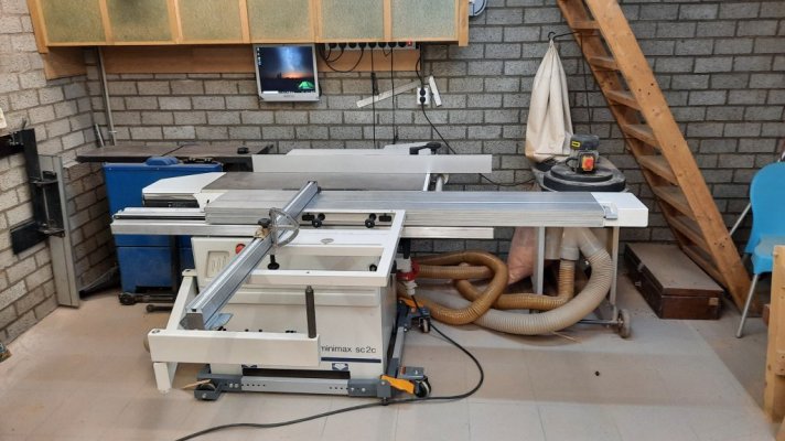

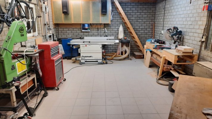

Ik heb hem voor dagelijks gebruik dwars in mijn garage staan zodat de schaafbank die ik wat minder gebruik er achter staat en ook als doorschuif tafel kan dienen.
Met de afkorttafel er af gebruik ik zo maar 1.6 meter van de garage inclusief schaafbank. Afkorttafel monteren en demonteren duurt 1 minuut.
Voor lange werkstukken draai de zaag een kwart slag en zet ik hem in het midden van de garage eventueel met de deur open.

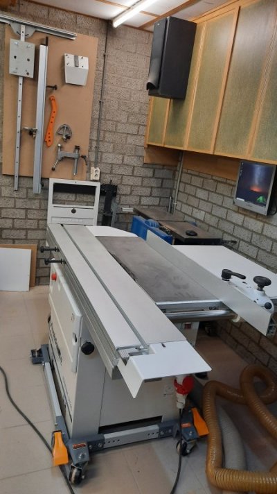

Even tijdelijk een opbergplank tegen de muur gemaakt voor hulpgereedschappen.
Dit moet na de winter naar de ander kant verhuizen als daar een wand komt voor gereedschappen met werkbanken er voor met geïntegreerde afkortzaag.
Hier onder enkele foto's.

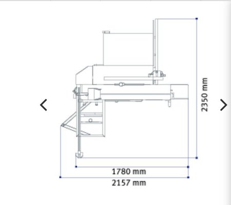

Ik kan het nergens echt goed terugvinden, maar welke breedte moet je beschikbaar hebben om deze machine goed te kunnen gebruiken? De benodigde lengte met schuiftafel is geen probleem.
We gaan onze schuur renoveren en ook de indeling gaat op de schop. Het zou jammer zijn als naderhand blijkt dat er in de toekomst geen deftige zaagtafel gaat passen.
7 mrt 2015
1.176
376
P'beek
Ik meen dat de tafel incl. Roltafel en aanslag rond de 2.75m breed is. Als je er dan nog langs wilt kunnen lopen is 3.5m a 4m wel lekker lijkt me.

Ik heb een gedeelte van de stang afgezaagd waar de langsgeleider over glijdt. Daardoor win ik nog eens 15 cm in de breedte.
Musicus
4 sep 2019
1.527
1.320
Ulvenhout
Ah ja ik wist dat ergens dat plaatje de ronde deed.
Dus met een breedte van ergens tussen de 300 en 335cm kom ik prima uit.
Thanks.
