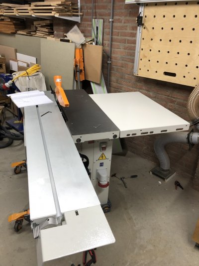

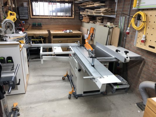

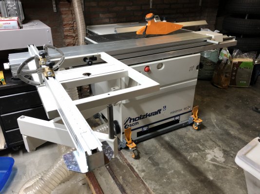

De installatie van de zaag is gemakkelijk. De zaag en roltafel worden 1 een stuk geleverd, waardoor je alleen nog maar de stang voor de langsgeleider, 1 plaatstalen tafelverbreding, de oplegtafel en dwarsleider hoeft te installeren. De handleiding was zeer onduidelijk, maar het wijst zich allemaal vanzelf. Als eerste installeer je de plaatstalen tafelverbreding. Deze zit met een paar bouten vast en heeft een afstelling zodat je deze in 1 vlak met de gietijzeren tafel kunt zetten. Het meeste werk is het installeren van de ronde metalen staaf waar de langsgeleider over gaat. Deze zit vast aan de behuizing van de zaag en zorgt er tegelijk voor dat de plaatsstalen tafelverbreding niet doorzakt. Dat maakt dat je wat loopt te klooien om alle gaatjes waar een boutje om moer doorheen moet goed uit te lijnen. De staaf moet je dan zo stellen dat langsgeleider parallel staat aan het zaagblad. Na het installeren van deze staaf met je nog een aluminium profiel installeren met daarop de maataanduiding voor de langsgeleider en het tandwielsysteem voor de fijnafstelling. Het is wat moeilijk om met de moertjes bij de bevestigingsboutjes te komen, maar ook dit lukt wel.

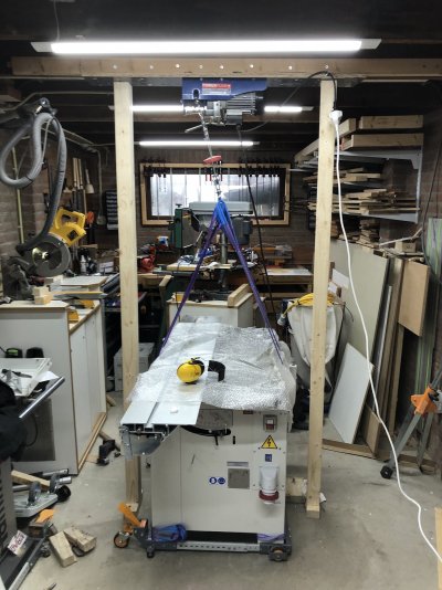

Ik heb de SCM op een onderstel op wielen gezet. Het was een gedoe om bijna 300 kg te tillen. Mijn hele werkplaats lag overhoop om genoeg plaats te hebben.
Hier zit de tafelverbreding er al aan, maar de staan voor de langsgeleider nog niet.
De roltafel was in de fabriek perfect in de hoogte afgesteld en precies evenwijdig aan het zaagblad. Ook de stop op de hoekverstelling van het zaagblad was perfect.

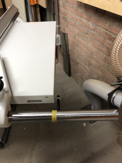

Toen kwam het moeilijkste. Nou ja, mentaal moeilijk, want fysiek stelde het niet zo veel voor. De zaag was eigenlijk net te breed voor mijn garage. Dat had ik wel verwacht en had in mijn overweging meegenomen dat ik een stukje van de ronde staaf zou kunnen afzagen. Dat steekt uit aan de rechterzijde. Hierdoor zou ik de langsgeleider wat minder ver van het zaagblad kunnen zetten. Dat zou voor mij weinig problemen opleveren. Het doet pijn om de zaag te zetten in een gloednieuwe machine van €3660....
De staaf heb ik afgezaagd bij de gele tape.

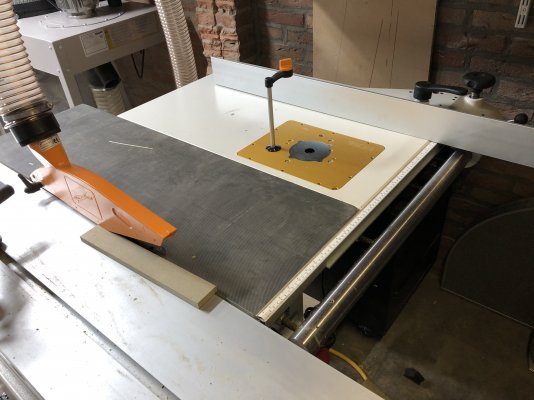

In mijn vorige zaagtafel had ik een bovenfrees ingebouwd. Dat wilde ik bij deze machine ook doen en ik heb een lokaal bedrijf de maat van een inlegplaat uit laten watersnijden. De inlegplaat heb ik al geïnstalleerd, maar ik moet nog een pence voor de frees maken. Daarvoor wil ik de bestaande langsgeleider van de zaag gebruiken.

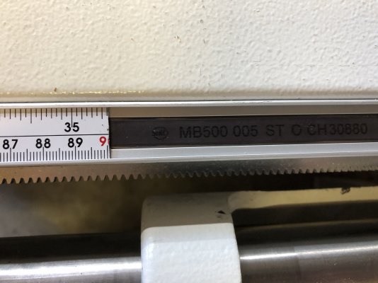

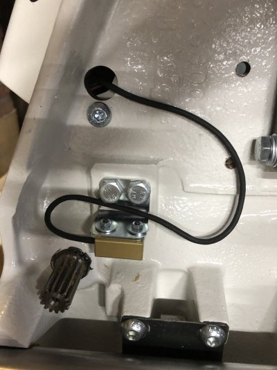

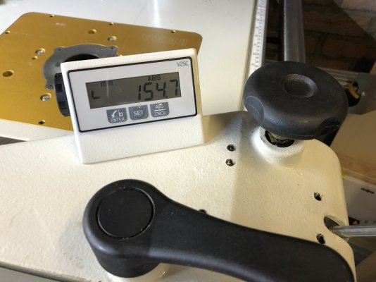

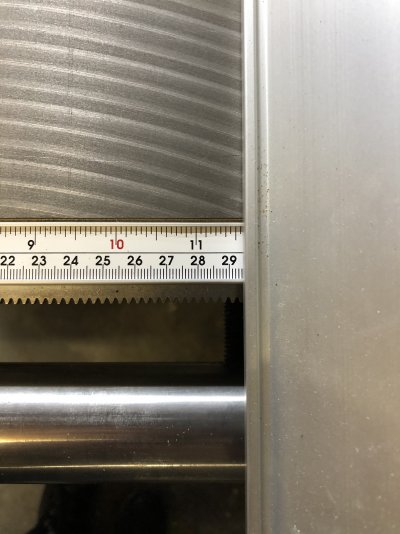

Naderhand heb ik een digitale aanduiding voor de langsgeleider geïnstalleerd. Dat was een dure upgrade van ruim €500. De installatie was niet moeilijk, maar wel wat gepuzzel. Er zat namelijk geen handleiding bij. Daar was ik al voor gewaarschuwd door SCM. De unit wordt normaal niet los geleverd, maar enkel als optie bij een nieuwe machine. Daardoor zit de handleiding in een ander pakket. Het maakt ook dat ik er een hele nieuwe set steek- en inbussleutels bij heb gekregen.Het was even zoeken waar de magnetische meetstrip (MB500) moest komen. Die moet onder de normale maataanduiding.
Zo ziet het meetgedeelte eruit. Het koperkleurige blokje gaat over de magneetstrip.
De zwarte magneetband onder de maataanduiding.
Door op ABS/INCR te drukken kan je de meter op 0 zetten voor gebruik bij de freestafel. Hij vergeet de originele stand niet, dus je kunt gewoon nog eens op die knop drukken en dan kom je weer op de normale stand.
Met de ENTER-knop kun je wisselen tussen een liggende en staande aluminium extrusie. Als je de geleider wegkaapt, dan verliest de digitale meetaanduiding zijn stand en moet je deze opnieuw kalibreren. Dat is enkel het aluminium profiel tegen het zaagblad aanzetten en op een paar knoppen drukken en is daarmee niet veel werk.

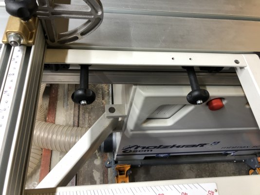

De oplegtafel wordt aan de zijkant van de roltafel bevestigd en kan schuiven. Je kunt deze aan het begin van de roltafel zetten of aan het einde of alle posities er tussen. De dwarsgeleider is vooraan of achteraan op de opzegtafel te monteren. Je kunt dus kiezen wat jouw voorkeur heeft. Er zitten 2 kleine schroefjes, waarmee je de tafel in een vlak met het gietijzeren blad van de zaag kunt stellen. Na het verwijderen en herinstalleren van de oplegtafel blijft deze in het goede vlak.

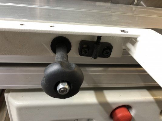

In het zwarte rechthoekje zit een van de 1 schroefjes om de oplegtafel in een vlak met de roltafel te zetten
Voor mij is het een groot voordeel dat de oplegtafel met dwarsgeleider er gemakkelijk af kunnen. De machine staat nu op een plek in de garage dat deze bijna de gehele breedte gebruikt. Hierdoor kun je er lastiger langs. Het kan wel, maar is wat gedoe. Als ik de zaag niet gebruik, dan haal ik de roltafel eraf. Dat is minder dan 1 minuut werk. Het terugplaatsen is ook minder dan 1 minuut. De langsgeleider blijft exact haaks te zijn na elke keer installeren. Daar hoef je niet aan bij te stellen. Well done, SCM!
Alleen de 2 zwarte knoppen hoef je los toedraaien om de oplegtafel eraf te halen.

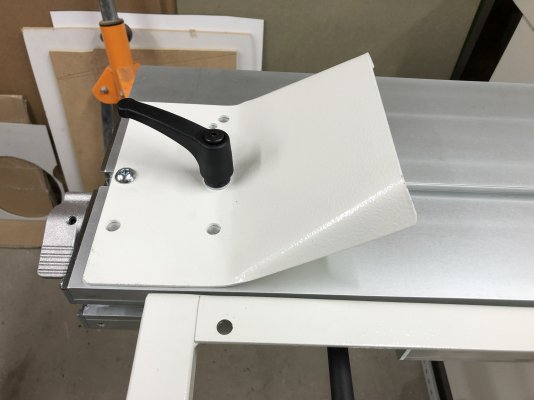

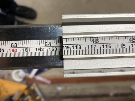

De dwarsgelegeider komt met 2 flipstops en is uitschuifbaar. De dwarsgelegeiderzit vast met 1 draaiknop en kan gemakkelijk verwijderd worden. Na het terugplaatsen staat deze week haaks op het zaagblad. Je hoeft dus niet bij te stellen. Op de oplegtafel zit een gradenboog. De slipstops zijn stevig en doen hun werk goed.
Het kleine zwarte pinnetje is om de dwarsleider haaks te stellen.
De dwarsgeleider is uitschuifbaar tot ongeveer veer 164 cm. Naast een maatvoering in cm zit er ook een maat in inches op.

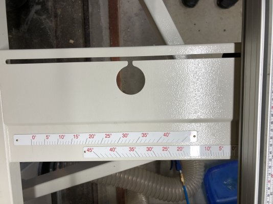

De schaalverdeling in graden op de oplegtafel.

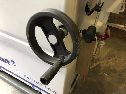

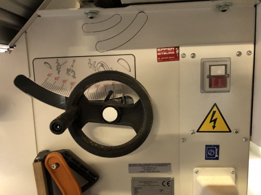

Het handwiel voor de hoeksinstelling van het zaagblad.

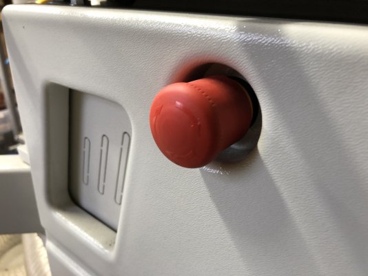

Het enige grote nadeel van deze zaag is de positie van de aan- en uitknop. Deze zit aan de voorkant van de machine rechtsboven, net onder het gietijzeren blad. Dat maakt dat je er moeilijk bij kunt als er een plaat op de roltafel ligt. Het is steeds zoeken hoe je er bij komt. Aan de zijkant van de machine zit een noodstop. Op deze moet je behoorlijk hard duwen en ik weet niet of je of dat goed lukt in geval van nood.
De voorkant van de machine met rechtsboven de moeilijk bereikbare aan- en uitknop

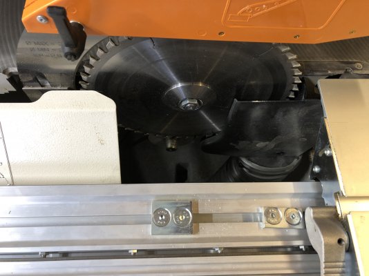

Het wisselen van het zaagblad is gemakkelijk. Rol de roltafel aan de kant, schuif een beveiligingsklepje aan de kant en je kunt bij het zaagblad. Met een metalen staaf blokkeer je de as en met een steeksleutel haal je een moer los. Dan kun je het zaagblad verwisselen. De staaf en de steeksleutel worden bijgeleverd. De zaag wordt werkstukklem en klemschoen geleverd. Die laatste is handig voor het zagen van lange dunne stukken, al loop je daarbij snel tegen de maximale lengte van de roltafel aan.
Zoals gezegd is de SCM SC2 optioneel te voorzien van een voorritser. Ook met de voorritser is de maximale diameter van het zaagblad 315 mm. De zaag is niet geschikt voor een DADO-blad.

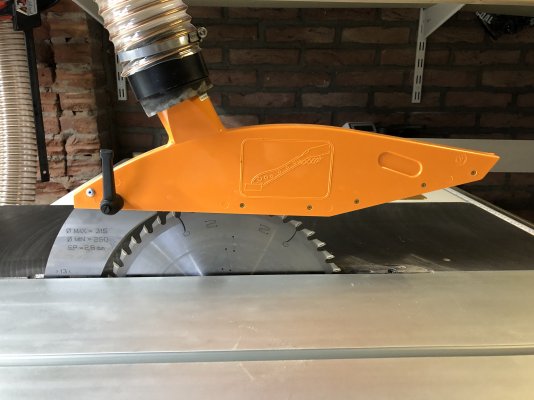

Het spouwmes kan maar gedeeltelijk naar beneden bijgesteld worden. Voor verdekte zaagsneden moet je het eruit halen. Dat is niet veel werk, maar meer werk dan bij mijn Festool CS70. Daar kon je het gewoon naar beneden duwen.

Het stof wordt afgezogen aan de achterzijde van de machine en een 60mm aansluiting boven het zaagblad. De aansluiting aan de achterzijde van de machine zou 120mm moeten zijn, maar is een stukje kleiner. Hierdoor is het te groot voor een 100 mm aansluiting en te klein voor een 120 mm slang. Ik heb het opgelost door met wat tape de aansluiting dikker te maken. Een beetje knullig is dit wel.
De stofafzuiging heeft volgens de specificaties minstens 1000 m3/u nodig. In eerste instantie had ik een afzuiging van Tendotools die dat net wel of net niet haalde. De afzuiging was daardoor best goed, maar niet optimaal. Ondertussen heb ik een veel zwaardere Felder AF14 (2350 m3/u) en daarmee is de afzuiging zeer goed. Het is natuurlijk niet perfect, maar dat is bij geen enkele machine. Maar er ligt zeer weinig stof op of onder de machine. De afzuiging is veel beter dan bij mijn vorige zaag, maar ook veel beter dan de oude Robland op mijn werk.

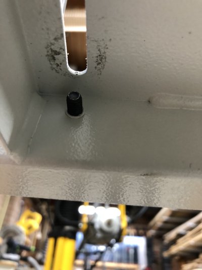

Was er dan niets mis met de machine? Een probleempje was dat 1 van de gaten aan de zijkant van het gietijzeren blad niet op de juiste plak zat. Gelukkig kon ik dat zelf gemakkelijk oplossen. Het gietijzeren blad is machinaal gevlakt. Wat er mee gebeurd is weet ik niet, maar als je met een doek erover wrijft (bv om beschermende olie aan te brengen), dan blijft de doek bij het wrijven in 1 richting wat meer vastzitten waardoor er pluisjes los laten. Is dit een groot probleem? Nee, natuurlijk niet. Maar ik moet toch ook wat negatiefs zeggen?

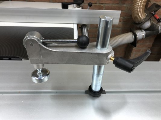

  • Compleet met werkstukklem en klemschoen geleverd

  • Noodstop (hard op drukken)

Nog iets: is het geen optie om die uitkragende stang die je afgekort hebt 'demontabel' te maken door een binnenhuls en schroefdraad (als je snapt wat ik bedoel)?

Ik heb er aan gedacht om de stang demontabel te maken. Maar ik vermoed dat ik de 15cm die ik afgezaagd heb niet ga missen. Daardoor heb ik er nog niet over nagedacht hoe ik het stuk stang weer terug kan zetten. Ik heb het wel bewaard, dus het kan nog altijd.
