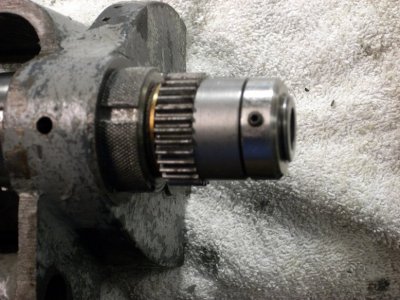

Ik weet niet zeker wat wisselwielen zijn :). Je doelt misschien op de twee spiebaantjes. Ik weet ondertussen dat de spindel niet origineel is maar gemaakt door de vorige eigenaar die zich vergiste in de lengte. Dat heeft waarschijnlijk geleid tot het tweede spiebaantje. Een nieuwe spindel was nodig vanwege slijtage schroefdraad.
Zal een fotootje maken van hoe het nu - met deze donor (=groene) spindel - zit. Ik ben juist met de assemblage bezig.

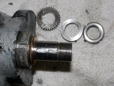

Hieronder een paar foto's die laten zien hoe de per ongeluk te lang gemaakte spindel werd opgelost
Door de te lange as zat het meest rechtse spiebaantje teveel naar rechts (op eerste foto). Dat is opgelost door een tweede spiebaan meer naar links op de goede plek te maken. Met deze spie zit het wisselwiel gefixeerd. Een vulring vangt de overbodige lengte op. Deze vulring zit gefixeerd met de spie in de ""foutieve" spiebaan.
De spindel met de twee spiebanen.
Nu met gemonteerde wisseltandwiel, vulring om de aslengte op te vangen en moer met fixeerschroefje (misschien wil ik dat nog eens veranderen)
NB: tussen de vaste ringmoer (links) en het draaiend deel (wissetandwiel) zit een bronzen ring.

Die borging met een stelboutje op de schroefdraad is ruk. Dat hoort met twee smalle moeren met nokken eruit. Zitten die niet bij je andere bankje? Als je bankje werkt kan je een nieuwe as draaien met de goede maten. Met het freeshulpstuk dat bij je donor zit kan je de spiebaantjes in de as frezen.

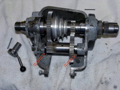

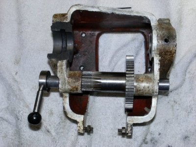

Ik beloofde terug te komen op de backgearing.
Uit mijn bankje was de back gearing al gesloopt toen ik het kocht. Gelukkig had het donorbankje er wel een. Maar de behuizing van donor en mijn bankje verschillen juist op het punt van de backgear. Gelukkig eenvoudig op te lossen me teen paar vulringen. De foto's spreken voor zich.
De back gearing het donorbankje
De behuizing van mijn bankje is anders dan van de donor. Met een paar vuilringen (bij de rode pijlen) op te lossen.
Als er gewoon een puntje door de schroefdraad heen komt: volledig mee eens.
Maar er zijn ook borgmoeren waarbij onder de inbus een met de schroefdraad meegefreesd stuk brons (?) zit of de borgmoerschroefdraad doorloopt en deze vervormt als je de inbusbout er in draait - SKF KMK serie bijvoorbeeld. Ik kan zo even geen Nederlandse pagina vinden, maar plaatjes staan hier:

11.618
4.497
Het gat in het midden van je backgear is om olie in te doen. Boutje erin voorkomt dat het er weer uit loopt. Zo te zien kan je de speling oplossen door om beide dikke stukken van de excenter een bronzen of gietijzeren ring te maken, die de ruimte opvult. Dan om het dunne stuk uitvullen om te voorkomen dat je exenteras heen en weer kan.

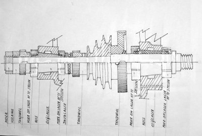

In de rusttijd heb ik een handschetsje gemaakt van de vaste kop met spindel. De poelie met het er aan verbonden kleine tandwiel draait dus vrij op de spindel en kan met een pin worden gekoppeld met het grote tandwiel. Maar dat is allemaal al aan de orde geweest.
