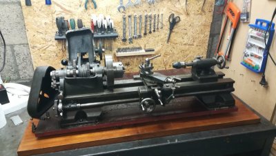

Voorlopig heb ik niet meer pretenties dan kleine eenvoudige dingetjes.
Mijn eerste geluksmoment komt als mijn Triton het enigszins doet ( = lekker loopt zonder bijgeluiden en "busjes-zonder eisen" kan draaien). Het tweede komt als ik na afregelen en correcties ook precies kan draaien. Zal ik zelf nog wel wat aan mijn scholing moeten doen :))

jurjenz
31 jan 2020
Argh, dat is wel frustrerend. Ik hoop dan dat je er snel weer aan kunt werken. Ik ben ook een Triton aan het opknappen, bijna klaar! Ik zie dat je in Winsum woont, als je nog informatie nodig hebt, of onderdelen gestraald wil hebben (ik heb straalkast) stuur maar een pm (ik woon in de stad). Groetjes en succes met je herstel. Gr, Jurjen

Potverdorie, een Triton Junior vlak bij. Ziet er nog (of beter: weer) heel mooi uit!
Dank voor het aanbod. Ja ik hoop (en verwacht) dat ik na de medische ingreep weer verder kan. Voorlopig vermaak ik me prima met de qua precisie wat vergevingsgezindere houthobby.

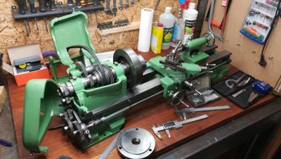

Wie kan mij helpen? Ik heb een meelopende 'live centre' aan de rechterzijde in de 'tail stock'. Die werkt gelukkig goed. Maar om deze perfect te laten werken heb ik graag een boorhouder die in de tailstock past. Ik wilde er een zelf maken, maar om deze passend te maken heb je precies het apparaat zelf nodig: ik heb een boorhouder nodig om de boorhouder te maken. :rolleyes: Dat schiet dus niet op.
Er een kopen is een oplossing, maar dan moet ik de Morse Conus (MT of MK) weten van de tailstock. Het internet zend mij van het kastje naar de muur en ik kom er niet uit de gegevens waarmee ik er een kan bestellen. Wie kan mij helpen aan de gegevens die ik bij een webwinkel nodig heb voor het bestellen? mvg Anthoon
11.481
4.404
Als je de onderdelen bij hun nederlandse benaming noemt, dan wordt het allemaal wat leesbaarder. Ik maak uit je verhaal op, dat je momenteel alleen een meedraaiend center hebt. Je wil er ook een boorkop bij. Als ik het mij goed herinner zit er een morseconus 2 in de pinole van je losse kop. Dus moet je een boorkop en een morseconus 2 opname stift kopen.

Je bedoelt dat ik de originele getapte draad uit moet boren en er een nieuwe draad in moet tappen? Ja, dat zou zeker een oplossing zijn die werkt. Op dit moment is de smering van het apparaat niet het voornaamste probleem, dus stel ik dat uit naar een later moment. Met dank voor de inspiratie: het is wel verstandig te inventariseren wat er allemaal aan het apparaat gebeuren moet en een todo lijstje te maken met de belangrijkste zaken bovenaan.
Zo brak tijdens onderhoudswerkzaamheden een stuk gietijzer af waardoor een van de beitel meelooprichting buiten gebruik is. Nu ja, ik was toch niet toe aan draadsnijden en dus is dat geen ramp, maar dit euvel staat hoger op de todo lijst, omdat nu de werking van de machine niet meer compleet is.... Nu nog og even leren hoe ik gietijzer kan lassen (of hard solderen).
Met het excuus voor de niet-Nederlandse benamingen, die Nederlanse benamingen zijn mij onbekend. Ik probeer met de woordenschat die ik heb mijn verhaal duidelijk over te brengen. Ik zie erg veel Engels gesproken youtube filmpjes en neem gemakkelijk die benamingen over. Je gebruikt ze kennelijk zelf ook: 'een meedraaiend center (centrum)', 'pinole' = pinhole, het kan toch niet Engelstaliger?
Ter info: bij Duursma kwamen we voor de doorn uit op morseconus 1 (MK1/MT1).
Mochten mijn teksten niet duidelijk zijn: vragen staat vrij.
Bij Duursma - toch een autoriteit op verspanende industrie - vroeg ik naar de Nederlandse naam van de tailstock ...Hij wist het ook niet, maar reageerde glimlachend op 'het staartstuk'.
