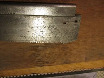

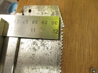

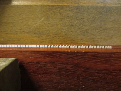

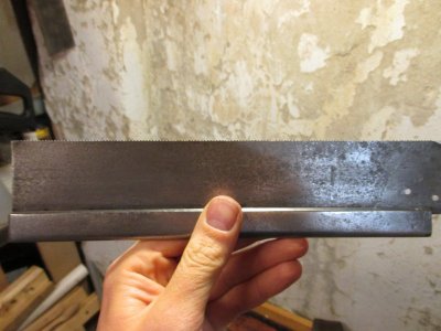

De volgende stap is de tanden wegvijlen om het zaagje weer bruikbaar te maken. De tandenrij loopt enorm uit. Ik heb met de winkelhaak een lijn getekend parallel aan de rug. Het plan is om tot daar alles weg te vijlen en het zaagvlak weer recht te maken.

Je hebt 'm al weer een heel stuk netter gekregen dan hoe hij was toen je 'm kocht zeg! Alleen die tanden, potverdrie. Die zijn er een partij slecht aan toe zeg. Daar heb je nog wel een avondje werk aan denk ik zo.
Ik ben benieuwd hoe het afloopt!

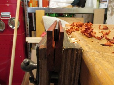

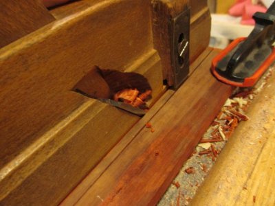

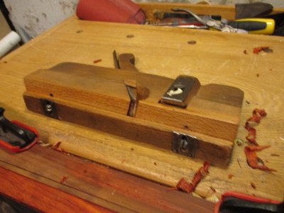

Vandaag nog wat verder gewerkt aan de zaag. Om de tanden weg te vijlen en nieuwe te maken moest ik eerst iets maken om het zaagje te klemmen. Ik kon ofwel twee plankjes Padouk op de juiste breedte zagen, ofwel in de plankjes een uitsparing maken voor de rug. Het laatste is natuurlijk veel leuker. Na wat gerommel in m'n werkkoffer/schatkist de gepaste houten schaaf gevonden.
Een beetje zoeken en een beetje spelen met de diepte-stop en maar lekker schaven, wat in het harde Padouk nog niet echt meeviel.

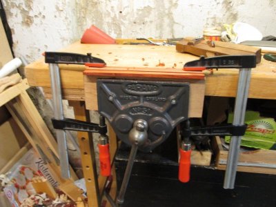

Beetje creatief inklemmen:

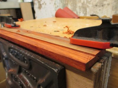

Beetje bij beetje krijgt de uitsparing vorm:

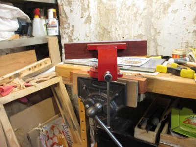

Nu kan de zaag veilig in bankschroef.
Ik had nog foto's gemaakt van het wegvijlen van de tanden, maar deze waren helaas te onscherp.
Na nog wat zoekwerk op het forum besloten om de zaag op 15TPI te vertanden. Met dank aan de duidelijke uitleg van Ornament in een eerder zaag-topic van mij :).

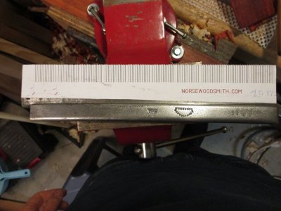

Even een sjabloon afdrukken en op maat knippen.
Opnieuw inklemmen, alles comfortabel plaatsen, krukje erbij. Klaar om te vijlen.

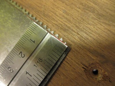

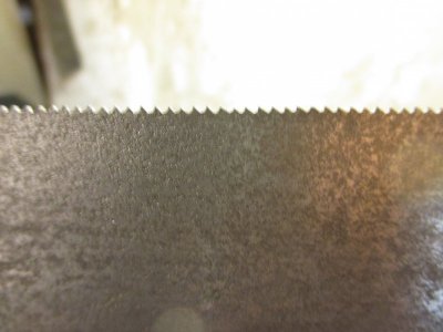

Daar gaan we dan. De eerste inch heb ik de tanden minder agressief geslepen, vanaf de tweede inch de vijl een beetje gedraaid.

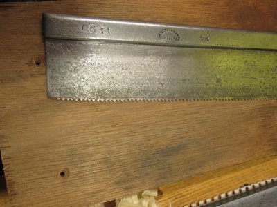

Een uurtje later is alles gevijld.
In close-up zijn niet alle tanden mooi gelijkmatig, maar het ging in elk geval beter dan vorige keer. Ik denk wel dat een kleinere maat zaagvijl beter zou zijn.

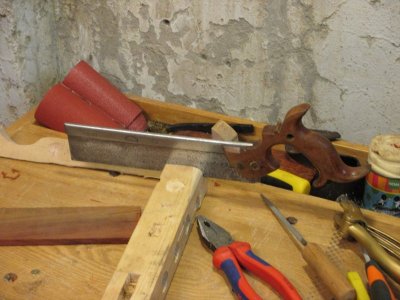

Nadien heb ik de zaag weer in elkaar gezet, wat nog niet meeviel aangezien de schroeven toch wel behoorlijk gehavend zijn. Misschien moet ik ze eens vervangen, al heb ik geen idee waar ik dergelijke schroeven kan vinden.

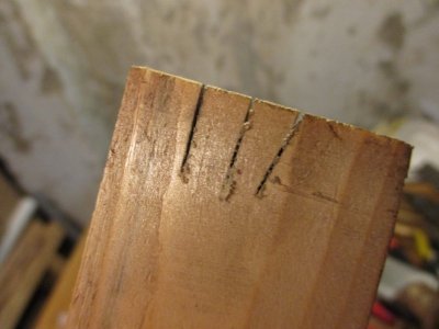

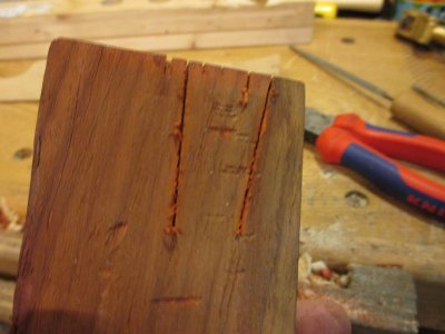

En dan het grote moment natuurlijk. De eerste zaagsneden, eerst nog zonder de tanden te zetten.

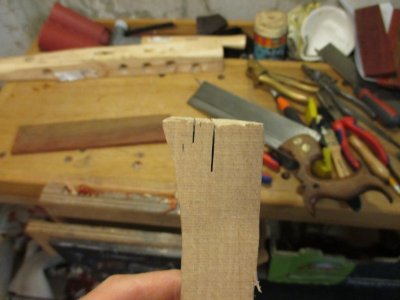

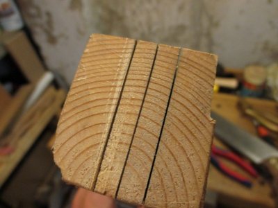

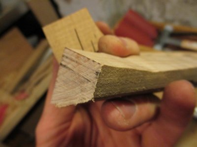

Het uitscheuren aan de andere kant valt heel erg mee, deze kant van het hout is trouwens ongeschaafd en behoorlijk ruw.

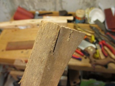

De eerste snede's in vuren (promo-pak rommel uit de Gamma).

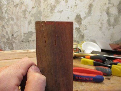

Na de eerste kleine sneden in Padouk werd duidelijk dat een beetje zetten van de tanden wenselijk was. Eens dit gebeurt ging ook dit vlot.

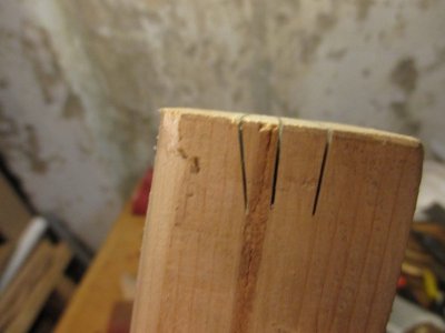

Afkorten in Beuk.
En in vuren. Ook hier meer dan aanvaardbaar scheuren aan de uitgaande zijde.

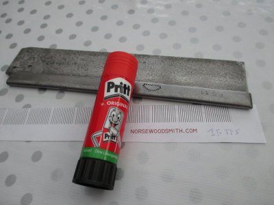

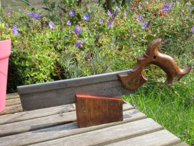

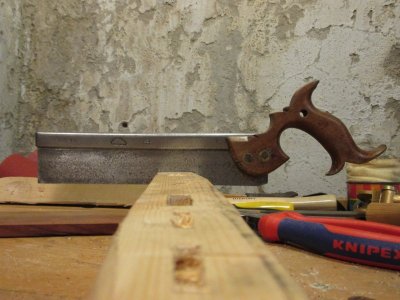

Zo, ik denk dat de restauratie erop zit. Niet de mooiste moneyshots, maar buiten was het al donker en op één of andere manier ben ik van men test-balkje gaan houden :)
- - - Updated - - -
Goede tip Roeland, die ga ik onthouden. Op de laatste foto zie je de tang die ik gebruikt heb voor het zetten. Een Eclipse kopie. Ik had nog een fraaie antieke tang die ik onlangs een nieuw leven heb bezorgd, maar deze is voor grovere zagen.
Ik heb verschillende zaagvijlen geprobeerd. Die met het oranje handvat is een Bahco, werkt lekker, maar is iets te groot. Die met het houten handvat is een Nicholson en is de fijnste die ik in huis heb, maar die is stilaan op.
Hoewel ik graag als eens gereedschap ruil blijft deze voorlopig toch maar mooi bij mij :). Als ik natuurlijk ooit nog een mooiere vind...
