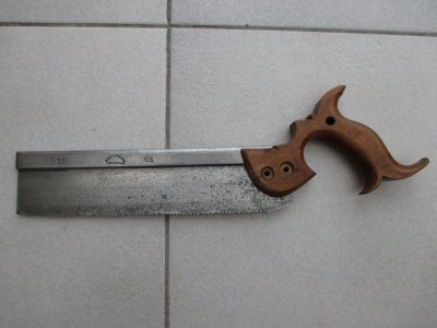

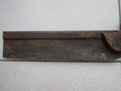

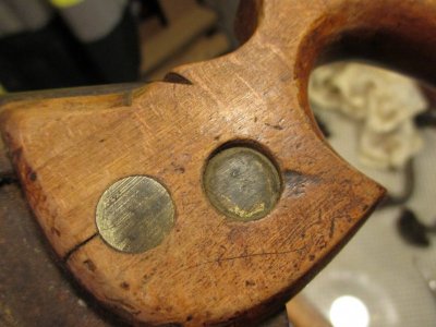

Op de rommelmarkt heb ik dit zaagje op de kop getikt. Het is in vrij slechte staat, maar nog niet reddeloos verloren. Dit soort zaagjes duikt bij ons in de streek bijna nooit op, dus moest ik het wel meenemen.

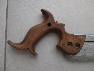

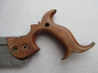

Het zaagblad is zo'n 25cm (10 inch) lang en het handvat zit me als gegoten. Helaas heeft een onverlaat een gat in het handvat geboord :mad:. Ik ben er nog niet uit of ik dit gewoon zo ga laten, of dat ik er een nieuw stuk hout ga instoppen.

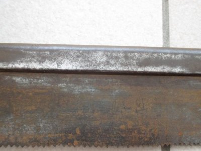

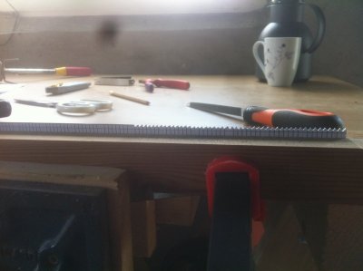

De vertanding is vakkundig om zeep geholpen, let maar op de tanden tov de tegelvoeg:
Heeft er iemand een idee van waartoe de afschuining thv het handvat dient?

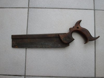

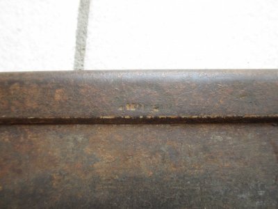

De rug van de zaag is helaas niet van messing maar van staal. Als ik even snel met wat staalwol over de rug wrijf zie je dit duidelijk.

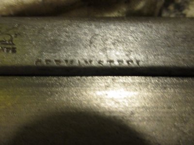

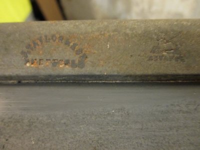

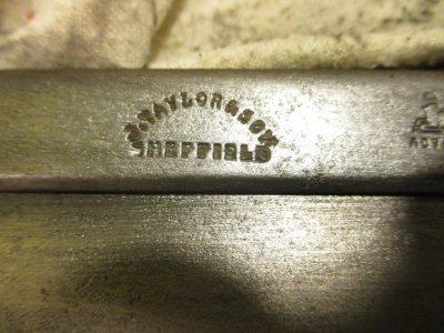

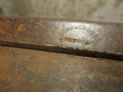

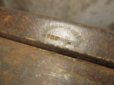

Er zijn nog vage sporen van een merkstempel aan te treffen in de rug. Helaas is het nooit echt diep ingeslaan, en heeft het roest alles nog onduidelijker gemaakt.
Rechts van de stempel is er trouwens nog een kleinere stempel gemaakt met twee mini afbeeldingen bij. Helaas is dit bijna niet op foto vast te leggen. Ik kan het enkel zien als ik onder de juiste hoek onder een sterke lamp begin te speuren.
Heeft iemand nog tips om dit duidelijker leesbaar te maken? Ik heb voorlopig nog niks durven doen aan deze kant van de rug, ik zou graag weten welk merk de zaag heeft.
Aangezien de rug ook van staal is overweeg ik om alles in het citroenzuur te leggen om te ontroesten. Zonder handvat uiteraard. Goed idee of niet?

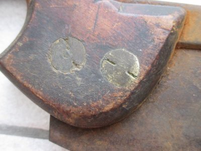

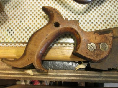

Voorwaarde is natuurlijk wel dat ik de schroeven in het handvat los krijg. Wat nog niet evident zal zijn.
Zou ik deze proberen loskrijgen of zou dit alles om zeep kunnen helpen?
Ik ben alvast begonnen met de smurrie op het handvat te verwijderen. Hiervoor heb ik fijne staalwol en glasreiniger gebruikt. Zo gaat het vuil weg, maar behoud je wel een mooi patina (tip van Paul Sellers).

Ik heb betere foto's proberen maken van de stempel in de rug.
Beter krijg ik ze niet. Met het blote oog is het iets beter te zien, maar niet veel. Ik heb wat CSI methodes opgezocht, maar daar ga ik niks aan hebben vrees ik.

Zoals gewoonlijk heeft ongeduld en impulsiviteit weer eens de bovenhand genomen :).

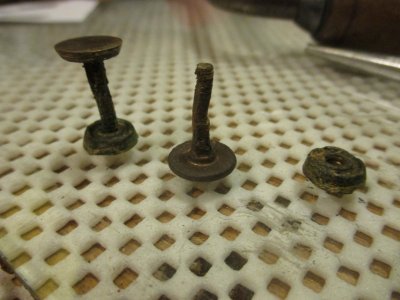

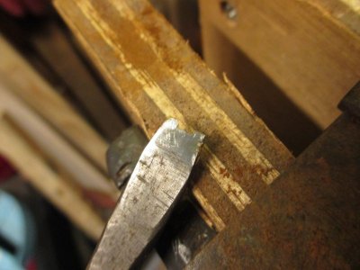

Ik had nog een oude schroevendraaier liggen, even wat vijlen en de schroeven kunnen eruit:
Na ze los te schroeven voorzichtig tikken met een doorslag en een klein hamertje:

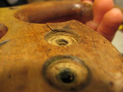

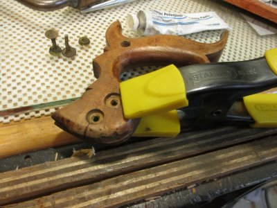

Een van de schroeven zat wat dieper in het hout:
Dit kon helaas niet zonder gevolg blijven:
Maar voor ieder probleem een oplossing, beetje lijm, een klemmetje en een beetje rusten.

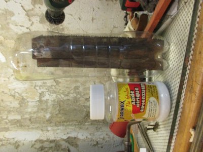

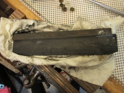

Nu het blad uit het handvat is, is het tijd voor de volgende stap. Eerst heb ik met een steekmesje het grove roest al verwijderd. Op naar het zuur:
(sorry, ik krijg de foto niet gedraaid)
De fles heb ik in een emmer gezet om te voorkomen dat het een knoeiboel wordt.
Nu maar wachten...

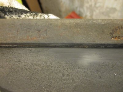

In minder dan 24 uur tijd heeft het citroenzuur z'n werk gedaan. Ik had warm water gebruikt en een stevige oplossing gemaakt. Zoals je in het filmpje kon zien werd er het roest behoorlijk snel opgegeten. Nadat ik de zaag had afgespoeld en gedroogd met een doek zag alles er zo uit:
Het citroenzuur heeft ook de stempel weer leesbaar gemaakt:
Er stond ook nog een nummer in gestempeld wat ik voorheen totaal niet kon zien:

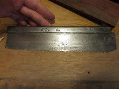

Nadat ik met een zachte staalborstel voorzichtig de rug had bewerkt is alles nog beter te zien:
"J Taylor & Son Sheffield"

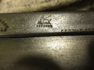

Wat verderop kwam er met de staalborstel zelfs nog wat tevoorschijn:
Op deze foto wat minder leesbaar, er staat "German Steel".
Ik had nooit gedacht dat de stempels zo mooi te voorschijn zouden komen. Ik dacht dat ze niet erg diep waren ingeslagen maar dat bleek niet het geval. Zelfs toen de zaag uit het zuur kwam had ik schrik om met de staalborstel alles weg te wrijven. Gelukkig was het enige wat verdween het roest.
Zo dadelijk nog wat meer oppoetsen en daarna met schuurpapier het zaagblad weer glad maken.

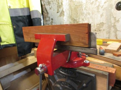

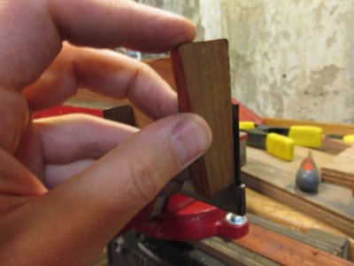

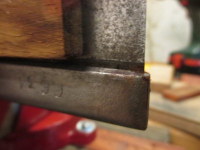

Ik heb de zaag ondertussen nog wat opgepoetst, een noodzaak als je met citroenzuur ontroest. Het zaagje is ooit eens op z'n neus gevallen waardoor vooraan het blad dieper in de rug zit en de voorste tand een beetje krom is.
De rug moet vooraan dus terug omhoog getikt worden. Geen gemakkelijke opgave zo bleek.
Het zaagblad heb ik tussen twee plankjes Padouk in m'n bankvijs geklemd. Met een stukje Padouk en een hamer heb ik de rug uiteindelijk naar beneden kunnen tikken.
De rug zit stevig om het blad geklemd. Je kan ook zien dat het citroenzuur het staal hier niet kon bereiken. Aangezien er hier geen roest was vermoed ik dat het zaagje al heel lang geleden gevallen is. Tussendoor heb ik ook eens met een alcoholstiftje een lijntje getrokken om de vooruitgang te kunnen volgen.
Op het eerste zicht lijkt er roest te zitten op de punt van de rug, dit zijn echter Padouk resten.
Op deze voorlopige voor en na kan je de verbeterde positie van het zaagblad zien:
Het lijmen van het handvat is goed gelukt. Het is ook ontdaan van alle smurrie maar heeft toch een mooie dosis patina gehouden.
Ik moet nu het zaagje nog een beetje rechten. Hiervoor ga ik nog wat moeten zoeken op Google en Youtube :).
