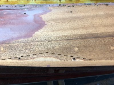

Waar ik al bang voor was, onder -niet originele verchroomde platen- is door het fineer heen geschuurd. Een volgende stap is om dit te repareren. Ik heb nog geen plan hiervoor. Moet ik stukken uitfrezen waarna ik er nieuw fineer in lijm, moet het gedeelte in zijn geheel weg waarna ik er een nieuw stuk gefineerd multiplex in plaats?

Zelf zou ik er 3mm fineer in lijmen. Dan zet je de bovenfrees op 2,5mm zodat het een fractie boven het dek uitsteekt en je het mooi vlak kunt schuren met de rest van het dek. Het komt ook mooi uit dat het aan de rand is want dan kun je de parallelgeleider gebruiken. En als je het zo doet dan valt het het minste op en ben je beide schroefgaten helemaal kwijt. Het fineer er in lijmen met epoxy of Bison D4.

@Navivactiva, dank voor je instructie en lijmadvies. Dus niet een dunne fineer maar voldoende dikte..

Na een onderbreking nu weer volop aan de gang. Het hele dek is kaal en de reparaties in beeld.
Gisteren naar Paul geweest. Hij heeft mij een heleboel zeer goede informatie gegeven. @
Paul, hartelijk dank voor je hulp en tijd om mij zoveel te vertellen. Het heeft me vertrouwen gegeven om het volgende hoofdstuk te starten; volgende week gaat de frees in het dek:
Ik heb na een zorgvuldige selectie een mooi stuk fineer kunnen kopen van 2,5 dikte.
