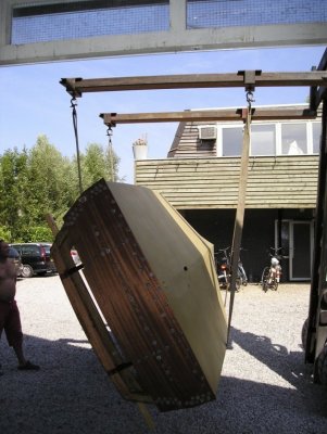

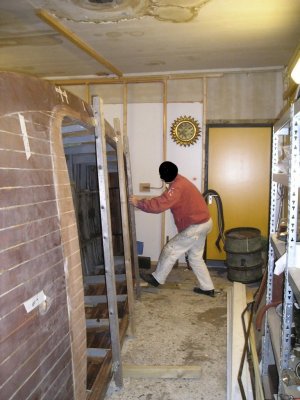

Verder, fijn dat ik met vragen kan komen, ik heb er een heleboel; ik ben nu met het kaal maken van het houtwerk bezig. Eerst het hele dek, dan de bodem. Heb jij advies over hoe de boot (dus zonder motor, tank, raam etc.) op zijn kop te draaien? Kan ik hem bijvoorbeeld zomaar over een zijde draaien? Dat zou betekenen dat het volle rompgewicht op enig moment op een railing komt te liggen (op een schuimlaag weliswaar). Ben benieuwd hoe jij dit hebt gedaan.

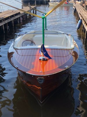

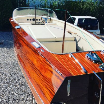

De boot ziet er nog steeds zo goed uit als toen ie net klaar was. De onderstaande foto's zijn van ong. een maand geleden.
Dit komt voornamelijk wel omdat ik 'm elke keer als ik wil varen te water laat en daarna er weer uit. Hij staat ook altijd schoon onder z'n dekkleed binnen.
Het draaien van de boot heb ik op 2 manieren gedaan. Ik ben begonnen, toen de boot kaal en leeg was, met de bodem. Hiervoor heb ik op het dek, wat ik toch nog ging vervangen, een aantal balken geschroefd om te zorgen dat de wanden niet ingedrukt konden worden. Als ie leeg is weegt ie niet zo veel, dus met een paar man de romp gedraaid. Om de boot weer terug te draaien heb ik 'm in een paar langen hijsbanden in de heftruck gehangen en hierin gedraaid.
Zoals je op 1 van de foto's ziet hijs ik 'm nu altijd aan de hijsogen. Schuren er tenminste geen banden over de lak..

Omdraaien met verstevigingsbalken over dwars kan dus blijkbaar. Dat is mooi want ik heb geen heftruck, alleen twee takels.
