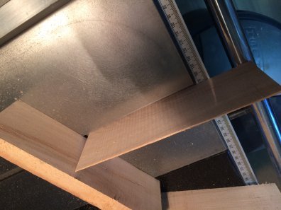

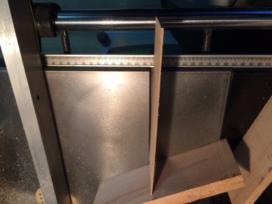

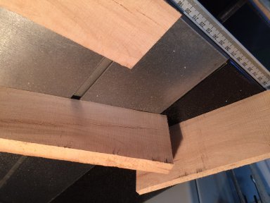

Vandaag de röntgen 10mm hookzahn ontvangen.
Gelijk maar een lint gemonteerd en geprobeerd.
Prima resultaat, geen janken van de zaag en zaagt prima.
Dit zijn eigenlijk linten voor metaal, maar schijnen in Duitsland erg veel te worden gebruikt door houtdraaiers.
Enigste nadeel is dat je er 5 tegelijk moet bestellen, maar voor de prijs hoef je het niet te laten.

Als ik de dikte van deze linten (Röntgen) bekijk (0,65mm) hebben ze dezelfde dikte als de carbon-flex van de houtdeler.
Wellicht dat dit ook helpt aan een stabielere en rustigere loop van het lint.
Eigenlijk logisch als je er over gaat nadenken.
