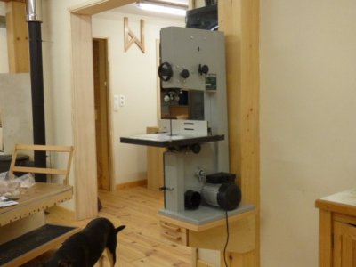

Al jaren verlang ik naar een tweede kleine lintzaag, want de grote is altijd opgesteld met een breed lint voor recht te verzagen. Als ik dan een paar krommingen moet doen dan zie ik er op tegen om het lint ter vervangen en de instellingen weer te regelen.
Uiteindelijk de knoop doorgehakt en deze Record Power 300 gekocht bij Baptist, gisteren betaald, vandaag binnen.
Ik heb er dan meteen een simpele tafel voor gemaakt, die ganse hoek van mijn werkplaats ga ik binnenkort volledig verbouwen want het zijn nog kasten van hier en daar die ik gewoon daar had gezet, maar ik heb al lang andere plannen.

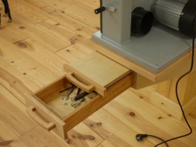

Er kwam een stand bij maar die wilde ik niet gebruiken, op deze manier raakt ze de grond niet en heb ik ze op de ideale hoogte kunnen zetten om comfortabel te werken. 115cm ipv de 90cm van de Hammer, dat was te laag voor precisie werk.
Eronder een plank en lade gemaakt, de plank is om het materiaal op te zetten.
Ik kan nog niet echt zeggen hoe ze werkt, het lint dat erbij komt is afschuwelijk, afwachten dus op die van Tuffsaws. De groene deuren ga ik ook nog spuiten in Felder donkergrijs, dat groen vloekt in mijn werkplaats!
