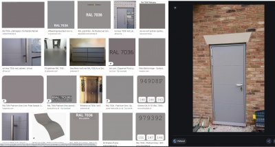

Ik werk met Photoshop, Illustrator etc. en mijn scherm gecalibreerd, maar toch vond ik het donker als ik de stalen bekeek. Als ik nu kijk naar realisaties in deze RAL kleur, lijkt het inderdaad wel erg op de Hammer machines:

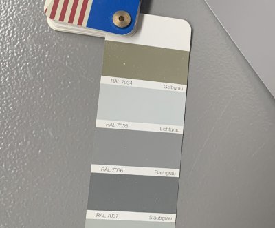

Ik ga morgen bij daglicht wel een foto maken om te laten zien dat mijn suggestie er heel dicht bij zit. Waarschuwing : noorderlicht in mijn werkplaats en neutrale wanden, dus…
Enne… zeker weten dat het een ralkleur is, want dat doet de industrie nou eenmaal.

De kleur zit er niet mijlenver vanaf, maar hij is het bij mijn machine echt niet. Ook alle andere grijzen zijn het niet, terwijl je idd een RAL kleur zou verwachten.
De waaier is gecertificeerd, dus als er een afwijking inzit zou de machine verkleurd moeten zijn, maar die heeft nul zonlicht gezien. Ben benieuwd of Felder met een antwoord komt...

Super bedankt voor het meedenken! Van hier lijkt de 7036 inderdaad aan de donkere kant, maar het lijkt er wel verdomd veel op inderdaad!
Ik zal maandag morgen eens bellen met ze. Kijken of ze uitsluitsel kunnen geven :)

Petrolhead en Bert gaan door voor de finale! :D Want inderdaad de grijze kleur is ral 7036.
Onderstaand (voor het archief ;)) alle kleurnummers:
Lichtgrijs: RAL 7036
Rood: RAL 3003
Antraciet grijs: RAL 7016
