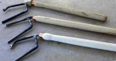

Je hebt massa nodig om op een kliefmes te rammen, beter één zware klap dan tien lichte slagen. Voor kliefwerk heb ik mij tijden geleden zelf een hamer en kliefmes ineen geknutseld, bouwmateriaal van de hamer is Taxus, voor de kop van de hamer heb ik een stuk wortel gebruikt met flink wat knopen erin, dat splijt lastig. Totaalgewicht van de hamer is een goede 3kg schat ik. Voor alle zekerheid heb ik rond de hamerkop twee stalen ringen opgekrompen als extra verzekeringspolis tegen splijten. Tot op de dag van vandaag heeft het geheel nog geen krimp gegeven, hopen dat het zo blijft:D
Bij het klieven is het heel belangrijk om rekening te houden met de structuur van het hout, stukken hout met kwasten klieven lastig en onvoorspelbaar. Zet je kliefmes in mooi rechtdradig hout, eventuele aanwezige kwasten hou je naar onder, zo begint het klieven in foutvrij hout. Nat hout klieven gaat bijna van zelf, droog hout klieven gaat ook, maar dan is het hout toch best foutvrij. quasi alle houtsoorten met jaarringen zijn te klieven.

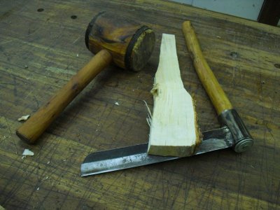

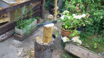

En een foto van de homemade combinatie.

Thanks tuoh! Die foto was ik al eerder tegengekomen op het forum.
