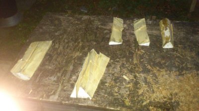

Afgelopen week een dikke hamer bij de hornbach aangeschaft, zo'n geval van 5 kilo en een steel van 1.5m
Hieronder de opbrengst van gisteravond :)
Dit was een stuk van 20/25cm in diameter, met m'n oude rubberhamer gebeurde niet zo veel.
Die houten paalhamer doet het een stuk beter moet ik zeggen, het is wel een vreemd gezicht denk ik :eek:
Voor de kleine stukken is zo'n froe best een uitkomst, om hier mooie bekantrechte stukken uit te krijgen is nog veel werk, volgens vele waarschijnlijk niet eens de moeite.
Denk dat een heel stel van dit soort stukken hun weg gaan vinden in maffe pollepels opscheplepels enzo, dan hoeft het niet recht te zijn.
mijn ervaring met stammen splijten is dat het veel beter en netter gaat met de kettingzaag
dan heb ik het dus over stukken niet langer dan het zwaard. Zo krijg je altijd mooie vlakke stukken die je maar een aantal keer hoeft te schaven.
de stukken hierboven hebben redelijk veel verlies als het vlakke stukken moeten worden(bij pollepels dus niet zo heel belangrijk)

Hoi René. True, als ik moet gaan schaven hou je niet veel over.
Ik heb gehakt rond de diepste droogscheuren, dus niet heel economisch. Dacht probeer zo'n breuklijn te volgen.
De blokken die ik heb zijn ook allemaal uit dikkere takken, dus echt rechte stukken zijn ver te zoeken.
Eerst eens oefenen, met die froe.
