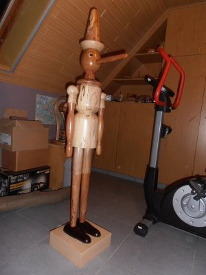

Een pronk stuk voor de beurs in september volgend jaar.
Ik hoop dat ik deze dan in het echt kan bewonderen.
Bedankt Didier dat je ons mee hebt laten genieten.
Nu weten we het zeker Didier is Gepetto ;)
Gr Edwin

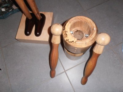

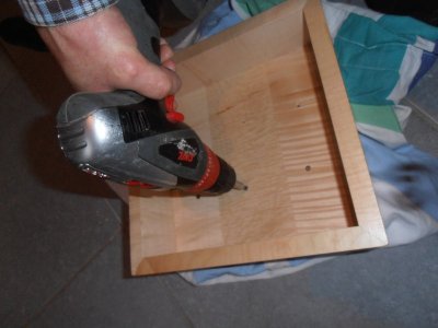

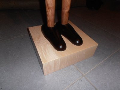

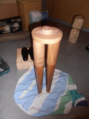

Het vergaren met bouten en en draadstang is gebeurd bij pinokkio.
Motortje is geplaatst en ik zit in de zevende hemel.

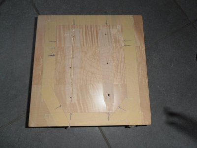

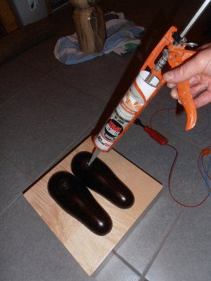

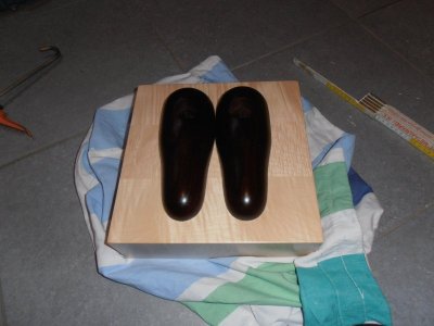

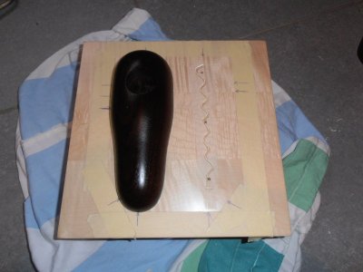

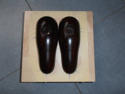

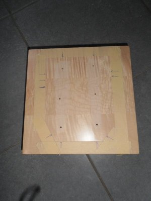

De plaatsbepaling op het sokkeltje gedaan via kleefband.

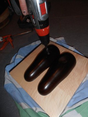

Gaatjes voorboren waar de schoen staan om vervolgens te schroeven.
Er werd ook een streepje vernis afgeschraapt om een betere verlijming te bekomen tussen schoenen en sokkeltje.
Lijm aan het sokkeltje doen en schoenen vast schroeven.

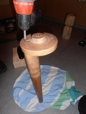

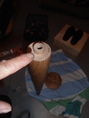

Gat doorboren in de schoen om elektriciteit via het sokkeltje naar het hoofd door te kunnen steken.

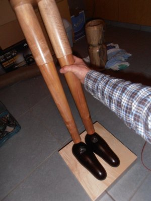

Gat dwars door in het linkerbeen geboord (elektriciteitskabel) , de linker broekspijp alsook het broekschijfje.
De benen met de broekspijpen en broekschijfje samen lijmen plus schroeven.
Het geheel van de benen met broek lijmen in de schoenen.

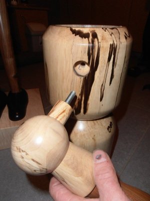

Armen vast bouten in de romp.

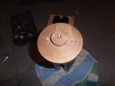

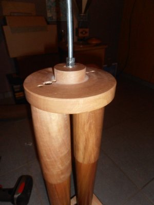

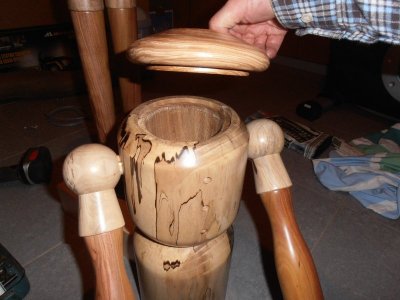

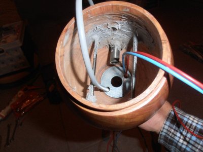

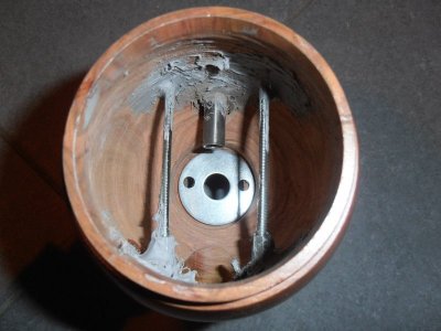

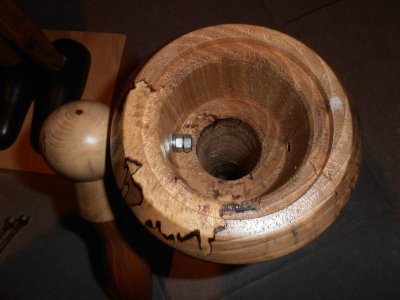

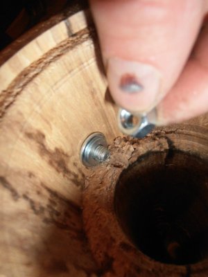

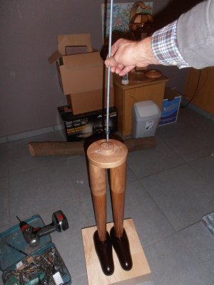

Een draadstang in de broeksschijf vast draaien.

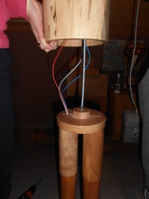

Het nekkraagje zonder lijm op de romp plaatsen.

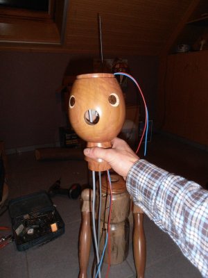

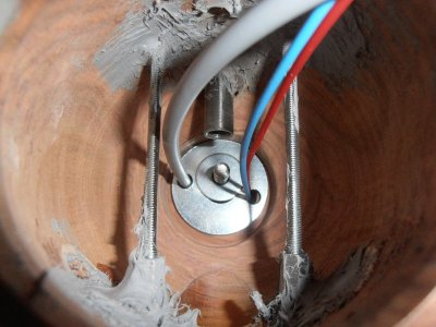

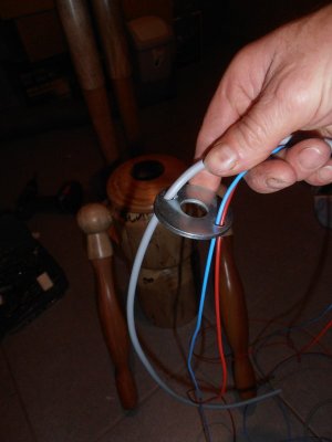

Gaatjes in een passende vloot boren om elektriciteit door te steken.
Eigenlijk is 1 kabeltje voldoende, maar ik trek er 1 in indien ik nog een luidsprekertje wil bij plaatsen of iets anders.

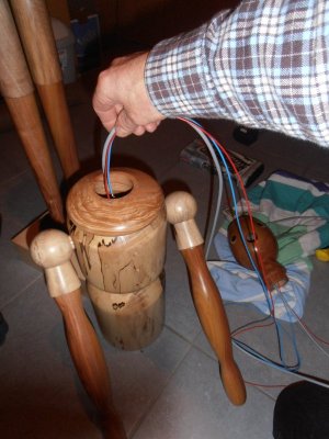

Kabels door de romp steken.

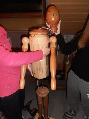

En heb ik het vrouwtje en dochter lief aangesproken om een handje te helpen.
Weer 2 kleedjes betalen om het goed te maken.
Op de grote vloot in het hoofd werd nog een kleine vloot geplaatst om vervolgens een moer op de draadstang te draaien.
Zo vormt alles één geheel die weer gemakkelijk uit elkaar genomen kan worden.

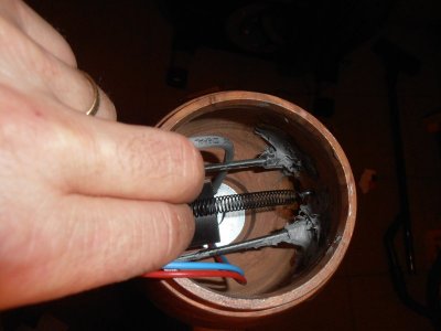

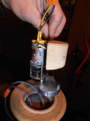

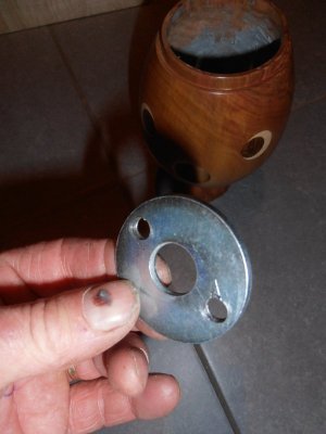

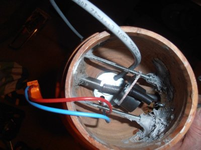

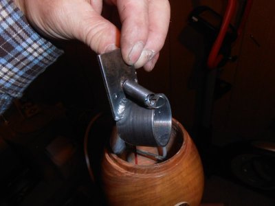

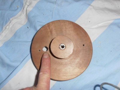

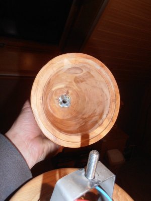

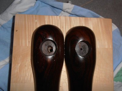

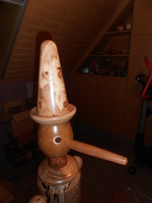

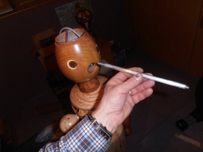

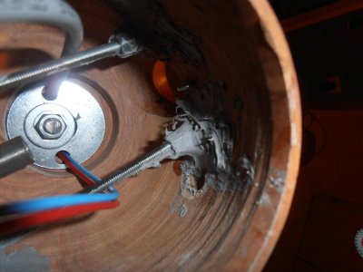

Metalen plaatje met aangelaste ring waarvan de binnendiameter gelijk is aan de de neusdiameter in het hoofd steken.
Aan het vlakke plaat gedeelte is een veer vast gemaakt die de neus moet naar buiten trekken als het motortje draait met de excentrische schijf.
komt wel duidelijker met de volgende stappen.

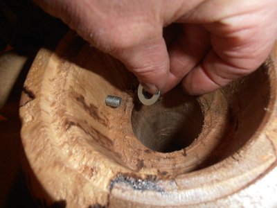

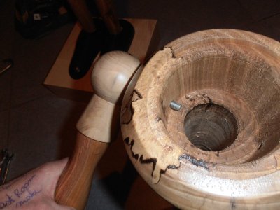

In het hoofd werd al eerder een bout vast gelijmd aan de achterkant van het hoofd.
Nu moet er een gladde staaf met een diameter van 10 mm in geschroefd om de houten neus te doen glijden.
Het hoedschijfje werd op het hoofd gelijmd om het moortje te kunnen plaatsen en vast schroeven.
De excentrische schijf duwt constant tegen het vlakke metalen plaatje achteraan de neus.
Doordat het motortje altijd in dezelfde richting draait, trekt de veer ook op bepaalde momenten waardoor de neus constant kan bewegen.
Hiervan kan ik moeilijk een foto nemen aangezien het heel krap is om in het hoofd nog te kunnen kijken.
Hopelijk is de uitleg duidelijk genoeg.

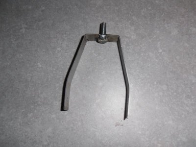

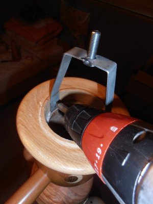

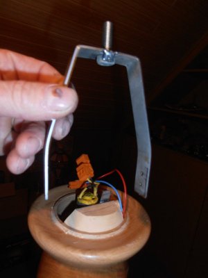

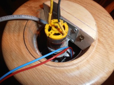

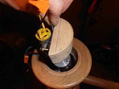

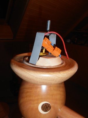

Metalen beugeltje met een opgelaste bout erop gemaakt om het hoedje erop te kunnen draaien.
Het motortje werd weer uitgehaald om de beugel er gemakkelijk te kunnen inschroeven.
terwijl het motortje eruit was, werd er nog een schuine rand aan te blokje van het motortje geschuurd.
Dit heeft te maken met het schuine gedeelte van de hoed. Ander kan hij niet volledig dicht draaien tot tegen de hoedschijf.
sirjacobsd
27 feb 2014
2.796
47

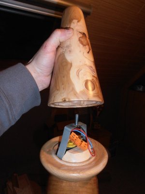

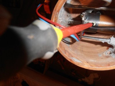

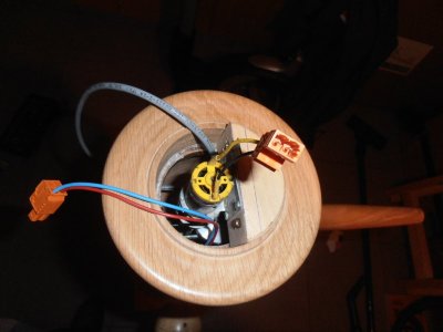

De elektriciteitskabel aan het motortje schakelen en het hoedje op de bout draaien.
In het hoedje zelf zit er een inslagmoer met nog wat vijzen erbij.
Nu nog een mondje maken die ik er zal op kleven en dan nog het filmpje met de beweegbare neus.
