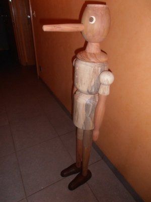

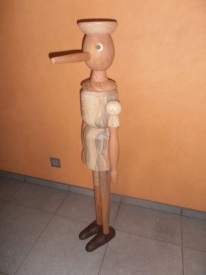

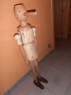

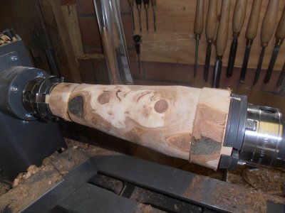

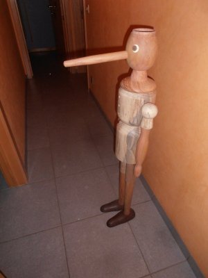

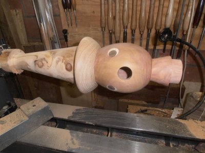

Foto's in zijn volledige stand van zaken.
Neus ingetrokken.
Neus uitgetrokken. De neus hangt wat naar beneden doordat er nog geen geleidingssysteem inzit.
Morgen een rustdag qua draaien en dan gaan we voor de hoed.

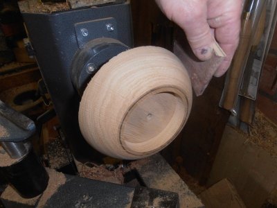

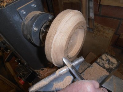

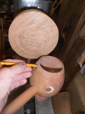

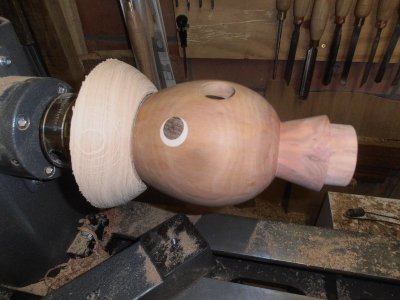

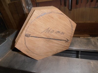

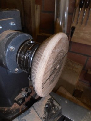

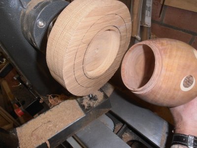

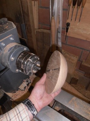

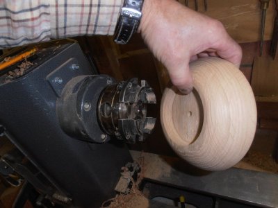

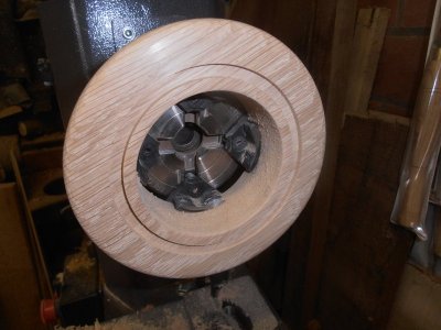

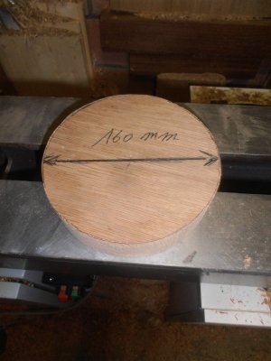

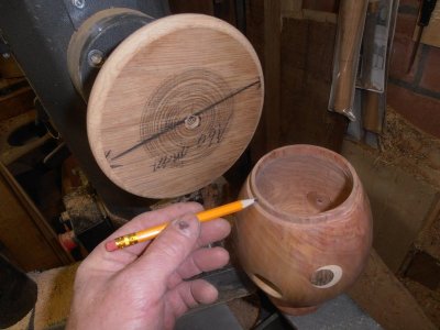

Vandaag het hoedje gedraaid.
Dit bestaat uit 2 delen.
Een eerste deel is een gebogen schijfvorm en een tweede deel is een kegel die op de schijf moet komen.
Aan de hand van de foto's zal het weer duidelijk worden.

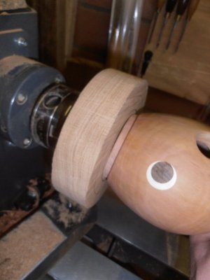

De keuze van de gebogen schijf is eik.

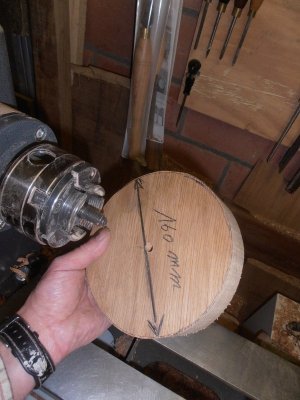

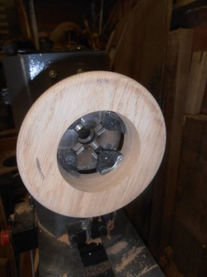

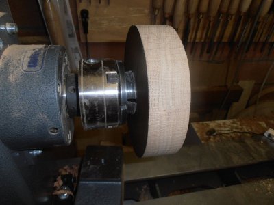

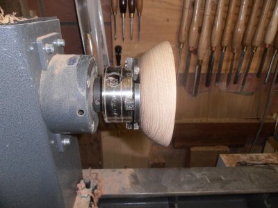

Gat van 8 mm boren in het centerpunt van het werkstuk en via de schroefbout en de klauwkop is dit op de draaibank geplaatst.
Buitendiameter opmeten van het kraagje van het hoofd en overzetten op het werkstuk plus diep genoeg draaien om er een klauwkop te kunnen op plaatsen.

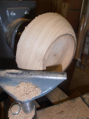

Ronding van de schijf draaien.

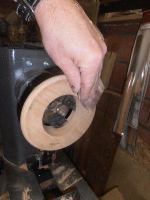

Schuren tot korrel 400.
Werkstuk lossen uit de klauwkop, draaien en terug opspannen.
De andere kant van de schijf in vorm draaien door een kleine ronding toe te passen en het gat van langs de achterkant schijf dwars door maken.
Nog een groefje maken om de kegelvorm op zijn plaats te geleiden tijdens de vergaring van de kegelvorm.
Schijf eens presenteren op pinkkio zelf.

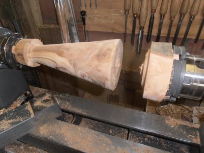

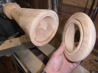

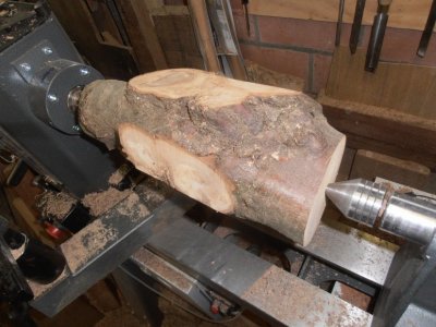

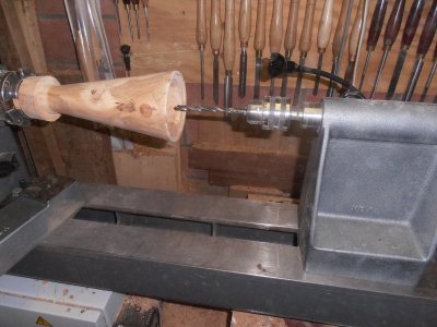

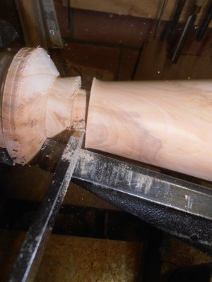

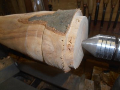

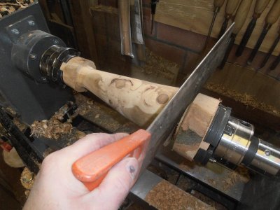

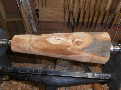

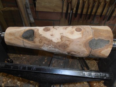

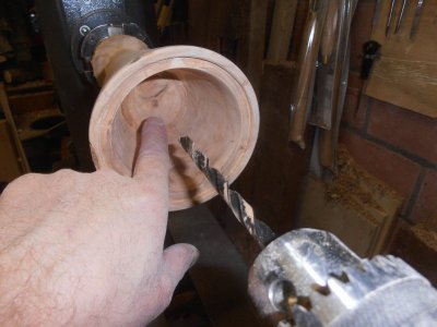

Nu de kegelvorm van het hoedje realiseren.
De houtsoort is appelaar.

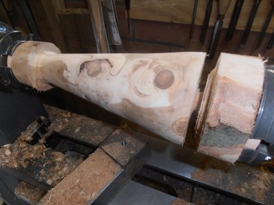

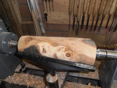

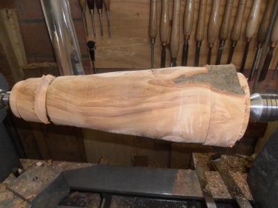

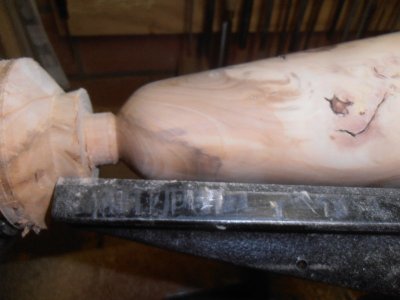

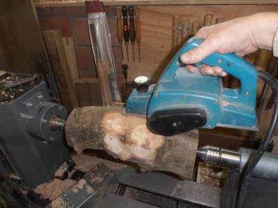

Het we stuk werd opgespannen tussen de centerpunten en met behulp van het handschaafmachientje het het wat rond gemaakt zodanig dat het niet te veel gaat slingeren.
Werkstuk grof afruwen en wat vorm geven.

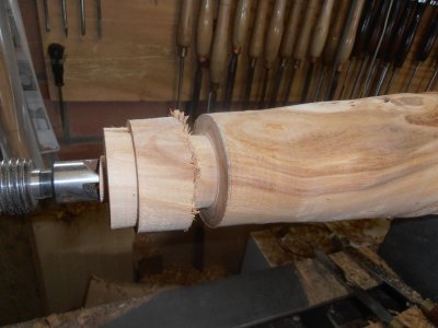

De lengte aftekenen en aan beide kopkanten een kraagje draaien om klauwkoppen te kunnen op plaatsen.

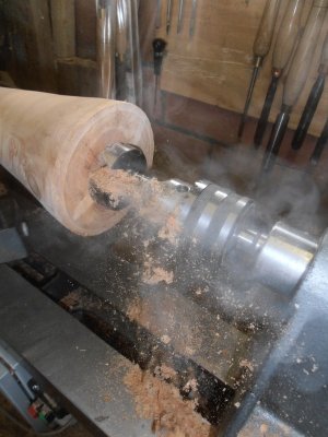

Werkstuk tussen klauwkopen plaatsen.
Rechterkant op lengte draaien en het laatste deel afzagen.

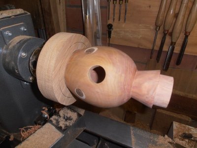

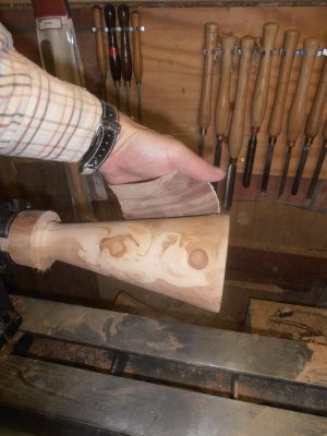

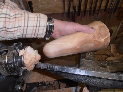

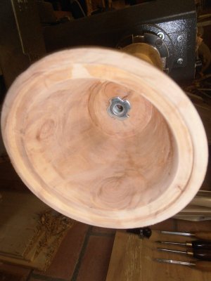

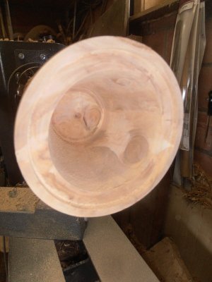

Een potboor van diameter 55 plaatsen in een boorkop en een 80 mm diep boren.
Zo is er al een deel van de uitholling gedaan. De rest wat schuin uitdraaien via de beitel en kraagje aandraaien die past in het gebogen schijfje van de hoed.
Buitenkant van de hoed schuren tot korrel 400.

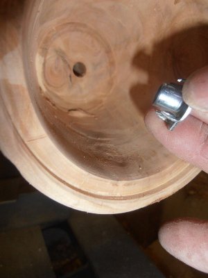

Aan de binnenkant van de hoed nog een gat van diameter 10 mm boren om een inslagmoer erin te kunnen slaan.
Dit moet dienen om een stuk draadstang erin te steken.
Zo kan de de gebogen schijf gekoppeld worden met de kegelvorm. Deze moet altijd open kunnen om aan het onderliggende motortje te kunnen die de neus moet doen bewegen.
Hoed los draaien aan de linkerkant een ronding maken.

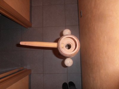

sirjacobsd
27 feb 2014
2.796
47

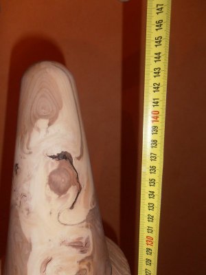

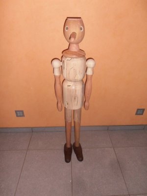

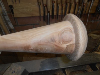

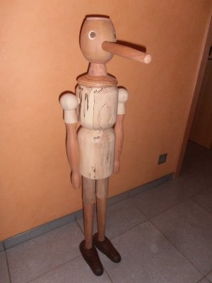

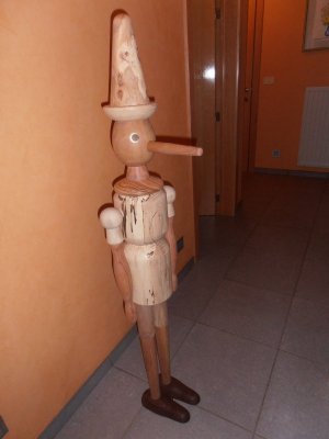

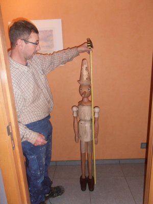

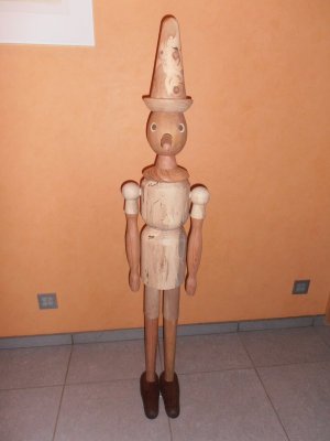

En ja hoor,
Hij staat er volledig.
Hij meet ongeveer 1430 mm.
Alle onderdelen moeten nu nog worden gelijmd in combinatie van bouten/draadstangen, moet nog vernist, het systeem van de schuivende neus toepassen en de drie knopen nog draaien.
Het systeem van de schuivende neus zal gebeuren met hulp van een collega. Ik heb geen aanleg voor wiel aandrijvingetjes en elektriciteit.
Dit is één van de weinige dingen die ik uit handen moet geven.
