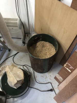

Dag allen,
Iemand wel eens een soort "pers" gemaakt om houtsnipper/krullen tot briket-achtige stukken te persen? Als ik met een projectje bezig ben, gooi ik zo 3 of 4 van die emmers in de kliko. Doet ergens toch een beetje pijn en qua ruimte zit zo'n ding ook gelijk vol.
Any thoughts?
Groeten,
Gilles
    326,4 KB · Weergaven: 32
