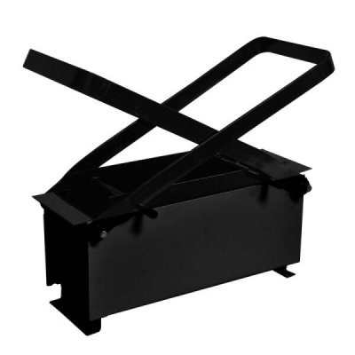

Hieronder nog een zelfbouwversie. Stoken op biomassa zou ik alleen doen als je geen buren hebt. Want anders is het niet erg sociaal.
dank
die is hier onlangs langsgekomen
metaalbewerking is helemaal niet mijn vak
dus daaraan waag ik mij niet
