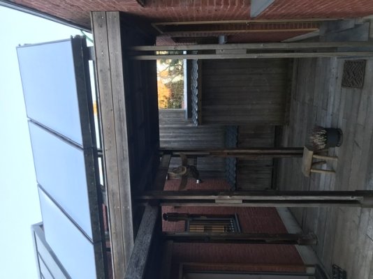

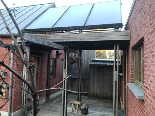

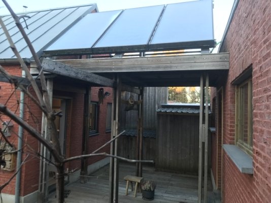

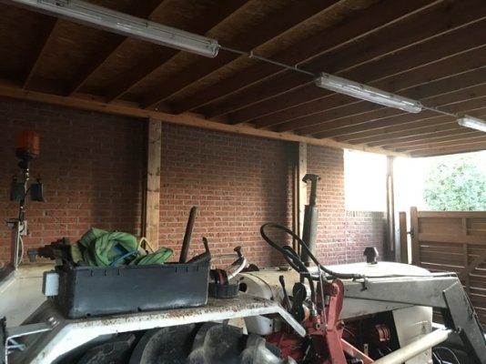

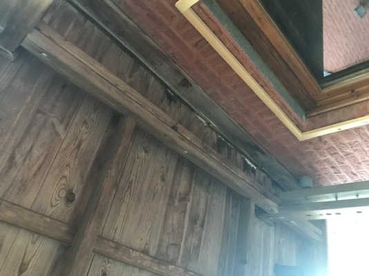

Constructief zijn carport en overkapping hetzelfde uitgevoerd.
Staanders zijn uit thermowood. Bij de carport zijn de lange liggers in douglas en korte in planken Noors grenen.
Bij de overkapping maakt de draagconstructie van de thermische zonnepanelen integraal deel uit van de staanders. De staanders zijn dubbel uitgevoerd vanwege constructieve redenen. Met minder hout een stijver geheel creëren en de liggers konden eenvoudig bevestigd worden. Schoren zitten er niet in.
Schoren heb je hier niet nodig, want het wordt stabiel gehouden door de aanligende bouwdelen. Vrij in het veld is een ander verhaal.

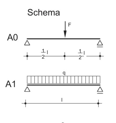

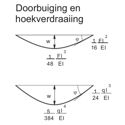

Het verkorten van de overspanning heeft vele malen meer effect dan het verhogen van de stijfheid van de balk.
De stijfheid (E*I) en de overspanning (l) kun je zien in de vergeet-mij-nietjes.

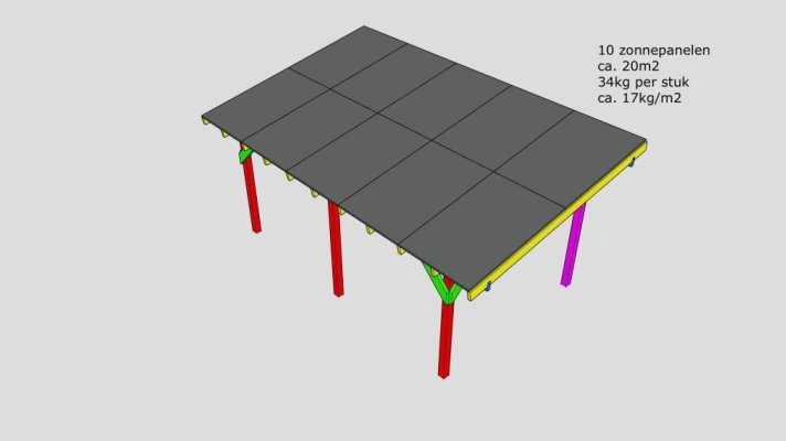

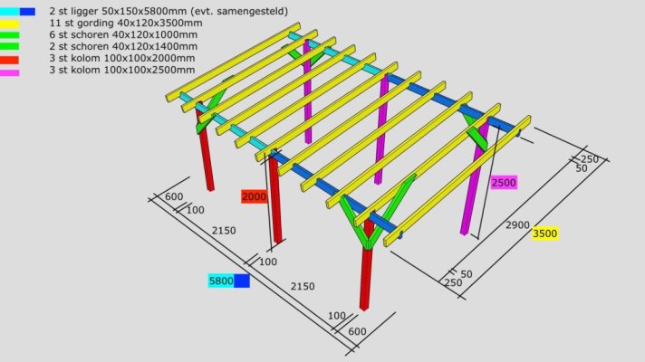

Allen, Bedankt voor jullie reacties. Het is duidelijk dat ik met het aanwezige donorhout qua maatvoering slecht uit de voeten kan. Naar aanleiding van de reacties heb ik het plan aangepast:
Uitgaande van verkrijgbare azobeplanken van 4 of 5cm en de balkenschuif is bovenstaande maatvoering gekozen. De blauwe ligger kan ik niet uit de balkenschuif halen. Is die maatvoering realistisch? Graag verneem ik jullie kijk op dit plan. Alvast bedankt.

Ik ben meer voorstander van je eerste plan. Bovendien had je daar al hout voor beschikbaar toch?
Als je bij het eerste idee de 3400 dubbelt en de staanders zoals mathieu heeft laten zien heb je volgens mij de beste oplossing

Als ik het goed heb begrepen, komen er 2x6 panelen portrait op te liggen? Dan gaat dat niet passen op deze maatvoeringen. Of ik moet iets over het hoofd gezien hebben.

ik zou de schoren trouwens stotend tegen je palen monteren en dan het liefst iets inlaten. Zo langszij kunnen de krachten alleen maar via je schroeven opgevangen worden en dat gaat volgens mij niet goed..
