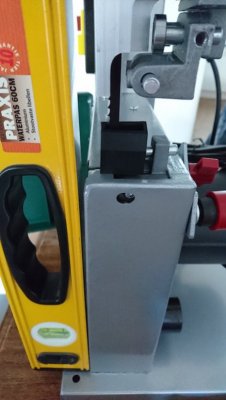

Ik heb deze lintzaag ook gekocht. Hoe moet ik het lager afstellen wat je op de foto hieronder ziet? Moet het lager het zaagblad nét raken? Bij mij lukt dat niet. De zaag zit te ver naar voren. Er zit 3 à 5 mm tussen. Ik kan het lager niet verder naar voren schuiven omdat het al tegen het aluminium botst. Dat lijkt op jouw foto ook wel een beetje zo.

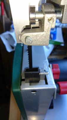

Nou, het is me dan toch gelukt om het zaaglint iets verder naar achter op de wielen te verplaatsen, waardoor het net contact kan maken met het lager als ik het lint iets naar achter duw. Het houdt niet echt over, maar goed het werkt. Zie afbeelding:

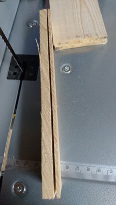

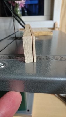

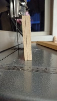

Qua zaagsnede ben ik behoorlijk tevreden. Gewoon met het standaard lint heb ik een mooie zaagsnede. Een stuk van 20cm loopt er lekker doorheen (zie afb. 1 en 2). Bij mijn oude lintzaagje liep het lint steeds weg naar links waardoor vooral langere stukken hout klem kwamen te zitten tussen de geleider en het lint en de machine vastliep. Maar hij loopt er nu dus keurig doorheen.
Ook in de hoogte heb ik een mooie zaagsnede (zie afb. 3). In een latje van 7cm hoog zie je een mooie verticale zaagsnede. Bij mijn oude lintzaag was dat ook niet zo.

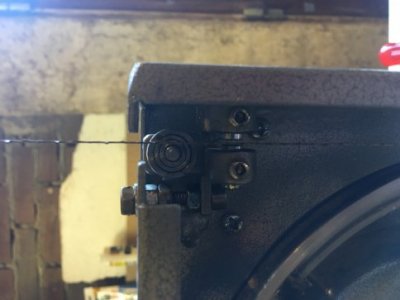

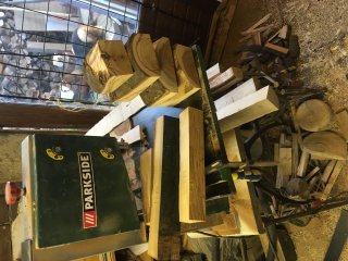

Ik heb de zaag ondertussen ook
en heb al bijna het hele ding verbouwd :)
tja op eigen houtje he
Ik heb het bovenblad laten zakken en de onderste geleiding ook naar beneden verplaats E10F9426-071C-43A7-8F04-3209D01ACCFA.jpg zaaghoogte nu 9,5 cm
ik ben nog opzoek naar een betaalbaar setje lagers ( vooral het ijzere blokje waar de geleidingslagers op komen )
100€ voor een setje is meer als de zaag koste en dat vind ik een beetje gek worden
het ding zaagt met linten van tuffsaw als een malle B89C808E-6CE0-4A20-8327-A1D24BC4D7FF.jpg
Verplaatsen...duwen...?
Ik neem aan met de stelknop voor het kantelen van het bovenste wiel?
MHI
8 mei 2019
11
Inderdaad met de stelknop voor het kantelen. Met duwen bedoel ik het simuleren van het zagen van een stuk hout dat tegen het lint duwt.
Het lijkt mij dat -in rust- het lint het lager nét niet moet raken. Maar hoe groot die tussenruimte dan moet zijn is me nog steeds onduidelijk. Hij is nu ca. 0,5mm.

Net niet raken is perfect.
Het maakt echt niet uit of dit nu o,4 of 0,5mm is
Dat is mooi.
Ik denk wel te weten waarom mijn zaaglint zo ver naar voor lijkt te liggen. Als je namelijk het lint op spanning brengt met de draaiknop bovenop, dan zie je het frame verbuigen als je vanaf de rechter zijkant tegen de machine aan kijkt. Hoe strakker je hem aandraait, des verder dat aluminium schuifding naar achter verbuigt, waardoor het zaaglint dus t.o.v. dat schuifding relatief naar voren komt te liggen (zie afbeelding). Het is dus vooral dat het líjkt alsof het zaaglint naar voren zit, maar in feite ligt dat aluninium schuifding te ver naar achteren. Dat is geen exemplarisch probleem, maar dit vind je op alle machines terug verwacht ik. De machine is geen degelijke starre constructie. Correct me if I'm wrong. Daarom ben ik ook zo benieuwd hoe dat bij de machine van de TS is.
En nu heb ik nog niet eens de vereiste maximale speling op het lint van 1 à 2mm bereikt. Ik zit op 3 à 4 mm speling, dus moet hem eigenlijk nog strakker aandraaien, maar dan ben ik bang dat ik het hele frame uit zijn verband trek, als ik dat al niet gedaan heb...
