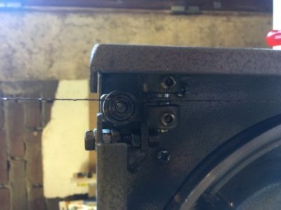

Ja dat lintje netjes inspannen met die zijdelingse geleiders lijkt me nog wel een issue. Ik heb de machine vorige week gekocht en heb toch wel even een aardige studie van die geleiders en wielen gemaakt. Super makkelijk bereikbaar is de onderste geleider ook niet.

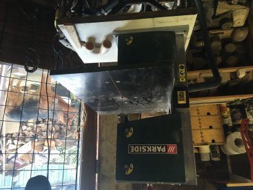

D0B75DAD-0BBB-40A6-A13B-EC6E80AB07C7.jpg Ik heb de onderste geleiding verplaats en een nieuw groter bovenblad gemaakt ik kan nu vlot 10 cm zagen :) 567556E7-0F76-4FD9-891A-1BE9DF50AC23.jpg als ik de bovengeleiding nou ook nog kan veranderen :)

Kijk, het kan dus. Interessant om later aan te passen. Onderste geleiding gewoon aan een bout laten zakken is ook lekker eenvoudig.
Ben wel benieuwd hoe je het blad hebt gedaan en is hij nog kantelbaar?
Dank!

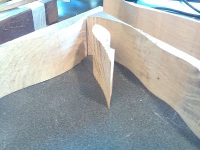

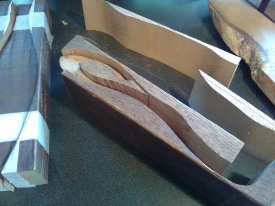

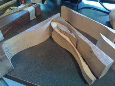

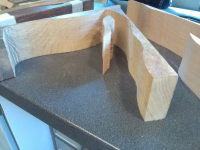

Ik heb twee bladeren van +/- 40 cm lang en 8 cm dik uit de eiken blokken gezaagd.
Het gaat niet snel maar naar mijn mening had hij er geen moeite mee mits je de doorvoer snelheid niet te hoog houdt.
Korte , krappe bochten een keer vaker heen en weer en zeker ook niet te snel willen.
Ik zal morgen wel een foto plaatsen van de zaag resten.
