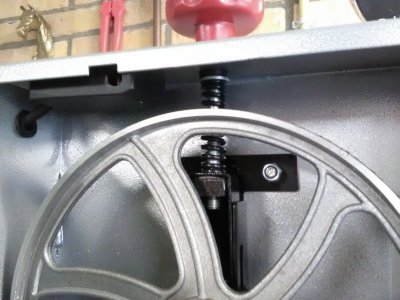

Bij de Lidl vond ik deze lintzaag, IMG_20190318_100852.jpg,
Wat blijkt....,staat er in de gebruiksaanwijzing;
Na het uitpakken heb ik eerst de machine afgesteld met behulp van internet. Hier staan voldoende filmpjes waarin uit wordt gelegd hoe,
Je deze het best kunt afstellen.
Na een paar proef stukjes te hebben gezaagd ben ik tot nu toe tevreden over de kwaliteit
Voor 99 euro denk ik niet dat er betere zijn.
Goed het is echt geen proffesionele lintzaag, maar voor mij en mijn budget voldoet hij hopelijk.
Zelfs de deurtjes zijn electronisch beveiligd. IMG_20190318_100947.jpgIMG_20190318_101015.jpgIMG_20190318_101149.jpg
IMG_20190318_101046.jpgIMG_20190318_100923.jpgIMG_20190318_101001.jpgIMG_20190318_102443.jpg
IMG_20190318_102732.jpgIMG_20190318_105537.jpgIMG_20190318_103811.jpgIMG_20190318_105601.jpg

Hallo Edwin,
Knap hoor dat je gelijk dat stammetje gezaagd heb, zo te zien doet die dat goed.
Zit er ook een geleiding achter het zaagblad/lint, ik kan dat niet goed zien op de afbeeldingen.
En ik zou er wel een afzuiging op gebruiken dat scheelt veel troep in de machine, (ik zelf maak het regelmatig schoon van binnen).
In mijn machine (ander merk) zit er ook een borsteltje tegen de binnenkant van het lint zodat dit schoon blijft en zaagsel niet tussen de wielen en het lint gaat plakken. Veel plezier ermee en maak er wat moois mee.
Mvg, :).
ik zie nu net dat er boven wel een geleider achter het lint zit.:eek:.
Hoi Joris,
Het is natuurlijk geen lintzaag van meer dan 1000 euro maar net als wat jij zegt : zeer sporadisch gebruik, lijkt me dit een goede lintzaag.
Wat ik wel heb gemerkt is dat de fabrieks afstelling helemaal NIET klopte. Althans bij de machine die ik heb gekregen.
Zo was de spanning van het zaagblad veel te laag. Ook de zij- en achter geleiding was niet correct afgesteld.
Voor het zagen van figuren met een kleine radius wil ik zelf nog een smaller zaagblad bestellen.
Gr Edwin.

Hallo Edwin,
Mvg, :).

Hallo Edwin,
Dat is volgens mij normaal als je de machine niet gebruikt kan/moet je de spanning van het lint halen.
En het afstellen van de zij en achter geleiders moet je ook elke keer als je van lint veranderd (vergeet dat niet).
En uiteraard de spanning er weer op als je gaat zagen.
Ik had het borsteltje niet gezien op de afbeeldingen, zit er wel een achter geleiding op de onderste geleider?
Mvg, :).
