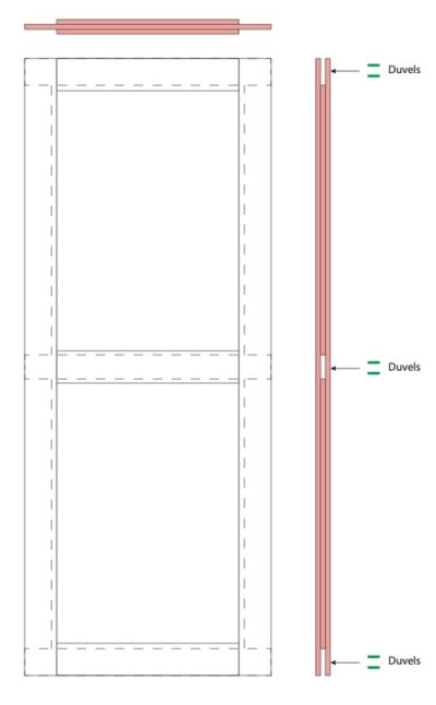

Je neemt een plaat 9mm en daar zet je stroken multiplex van 15mm op. Net zo als de stijlen van een deur zouden lopen. Die zet je zoals jorisvh al aangeeft met deuvels aan elkaar. Je kan de stroken dan voorzien van een profilering naar keuze. Als je een verhoogt paneel wil, zet je er aan elke kant een plaatje masonite of multiplex van 3mm op. op.

Een plaat en daar stroken op lijmen, tsja, dat is heel simpel en werkbaar idee.
En dan een gat boren en een duvel er doorheen tikken in lijm op een aantal plaatsen?
Dat maakt het geheel sterker?
Maar als de deuren iets wat sierlijker moeten zijn, dan kan ik inderdaad 54mm dik gaan (3x 18mm)
Ik wil iets van de panelen opbouwen uit plankjes met mes en groef of zo, dat ik horizontale naadjes krijg.
Maar ik kan ook groefjes frezen als zijde nep naadjes of zo.
Het moeten 2 deuren worden voor mijn nieuwe hobby werkplaats, moet er dan natuurlijk wel mooi uit zien natuurlijk.
Maar ik zie al meer licht aan de einde van de mogelijkheid tunnel komen, ik zat te denken hoe dit te doen met die domino, maar jullie oplossing lijken me geweldig.

Die deuvels gebruik je om de opliggende stroken aan elkaar te zetten. Dus zoals bij een volle deur de domino's of pen en gat verbindingen zitten.

Als je de deur van multiplex maakt, is het zinloos om hem als een houten deur op te bouwen. Je neemt gewoon een plaat 9mm in de maat van je deur en daar lijm je aan beide zijden de stroken multiplex op, die het kader moeten voorstellen.
