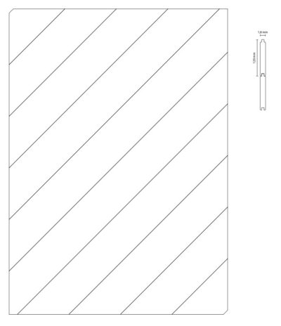

Even over de vormgeving: je wilt door groeven te maken onder een hoek van 45 graden of daaromtrent de suggestie opwekken dat het om planken gaat waarmee de panelen gemaakt zijn. Aangezien je kiest voor berken multiplex als materiaal levert dat een heel evident probleem op:
De nerven van het dekfineer lopen niet parallel aan de groeven. Ziet er raar uit. Wil je dat oplossen door het paneelmateriaal een kwart slag te draaien, dan heb je ten eerste meer materiaal nodig & gaat het aan een van de kanten nog steeds niet kloppen - wat je weer moet oplossen door de vorm daar te spiegelen of door twee dunnere multiplex delen te verlijmen tot panelen, met de correcte oriëntatie van de groeven. Best ingewikkeld, vind ik.
Dan is er nog een visueel aspect: gaan de groeven 'stoppen' bij de de staanders en liggers. Indien niet, krijg je rare 'gaten'. Wil je wel een haakse stop, dan gaat niet zomaar. Je zou dan een rechte groef rondom moeten maken die je weer opvult, of je moet de staanders/liggen profileren, enz. Ook best ingewikkeld.
Vervolgens is er nog iets vervelends als het om de v-groeven gaat: maak je die dieper dan de laagdikte van het dekfineer, dan komt de laag eronder in het zicht. Die is in het algemeen van een mindere kwaliteit dan de dekfineren, vaak opgebouwd uit meerdere stroken & dat levert zichtbare overgangen op in de groef - niet fraai, denk ik. Beperk je de freesdiepte tot net iets minder dan de laagdikte, zou het effect wel eens zo minimaal zijn dat het er niet meer toe doet.
Berken multiplex is trouwens zoals hier al gezegd geen makkelijk materiaal om te frezen - zeker niet met een goedkoop freesje, dat gaat een hoop frustratie opleveren.
Het is een beetje dubbel dat je iets wilt maken dat lijkt op een klassieke deur met planken als panelen en dan kiest voor een materiaal (berken mpx dus), dat zich daar niet voor leent. Dan kun je beter óf de vorm versimpelen tot een klassiek paneel-model, óf als je de vorm echt wil bijvoorbeeld MDF op hardhouten multiplex toepassen voor in ieder geval de panelen. Dan gaan die groeven prima; je moet dan wel (dekkend) schilderen. Weer een beslismoment, maar dat is op de 3500 beslissingen die een mens gemiddeld per dag neemt te verwaarlozen…

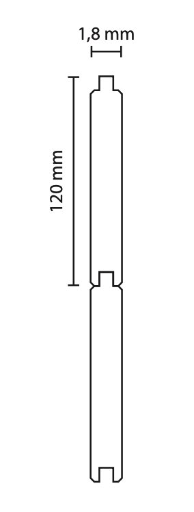

Nee, ik wil dat niet doen met groeven, ik wil plankjes maken van 120mm hoog en deze voorzien van een mes en groef, vervolgens wil ik er een schuin kantje aan zetten.
Dat ik de plaat 45 graden moet draaien in verband met de nerf had ik al op gerekend, maar stom van me misschien, de nerf aan de andere kant heb ik even niet bij stil gestaan. Die nerf komt dan haaks te staan op mijn naden.

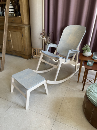

ik heb ooit een schommelstoel die ik eerst in massief gemaakt had opnieuw in multiplex gemaakt heb, met dezelfde opbouw (frame uit stroken, verbonden met domino’s) ipv het frame uit 1 stuk plaat te halen wat veel eenvoudiger geweest zou zijn. why not? easy•rocker•v2.0 schommelstoel in “massief berken multiplex”
de discussie over de nerfrichting begrijp ik niet. multiplex is symmetrisch opgebouwd en de dekfineren hebben dus dezelfde nerfrichting. als je er stroken van zaagt loopt de nerf helemaal niet langs aan de ene en dwars aan de andere kant.
ipv veer en groef zou je ook de stroken aan beide zijdes kunnen inzagen met een standaard 3,2mm zaagblad en er een losse veer uit 3mm berken triplex in steken. maar dat is alweer een tip om het sneller en eenvoudiger te maken en als dat de bedoeling was, zou je idd beter een verfdeur halen in de bouwmarkt.
