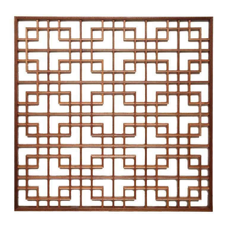

Als je iets met de "kussentjes" wilt, speel er dan voordien mee. Je kunt er hele fraaie variaties mee maken.
Vierkante kussentjes op een raster van ca. 3x3cm geeft kleintjes die een beetje de indruk van zware spijkerkoppen geven.
Je kunt in een wieber-vormig raster frezen, of juist vierkant. Je kunt met de rotatie hoek van de kussentjes spelen.
Je kunt een raster binnen een raster maken. Een fijn raster voor het omkaderen van een groter raster.
Je kunt per "naad" de frees meer of minder diep insteken.
Door elkaar lopende, steeds groter wordende cirkels geeft een impressie van water.
Chinees tralie werk, alles wat een latje is frees je weg. Wordt wel wat druk, maar kan makkelijk gereduceerd worden.
Op de kussentjes kun je natuurlijk ook (parelmoer) knoopjes zetten ;)
(tot zo ver uit mijn inspiratieboekje, leef je uit)
