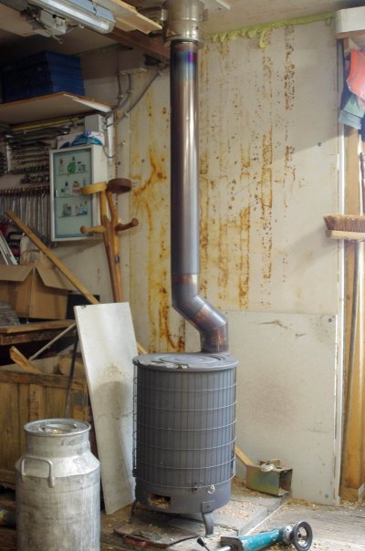

ik zou in een schuur waar je hout bewerkt geen een enkelwandige pijp gebruiken.
die kunnen heel erg heet worden
ik heb ooit een salamander in de schuur gehad toen ik daar een harsrijke houtsoort in had gaf de pijp op een gegevensmoment licht is goed afgelopen maar was wel ff spannend.

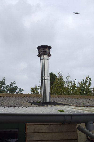

Ik stook van fijn zaagsel, brand daar 8 uur op een vulling, tot allerlei schoon hout en houtkrullen.
Op dit moment gaat s,ochtend even de brand erin om de schuur droog te houden en om een uur of 12 is hij weer uit.
Omdat de buurman een hoge schuur gebouwd heeft wordt de schoorsteen nog verhoogt.
Hij wordt elk jaar geveegd.

Mijn werkplaats is 6x10m en ik heb er een houtkachel in staan. Ik woon in een buitengebied dus geen rook overlast voor de buren. De kachel staat in het midden van de ruimte met een rechte pijp omhoog door het dak zodat de schoorsteen minimaal 50cm boven de nok uitsteekt. Werkt super goed, na een uurtje stoken is de ruimte aangenaam warm en de vochtigheid verdreven. Ik stook afzaagsels aangevuld met eiken haardhout.

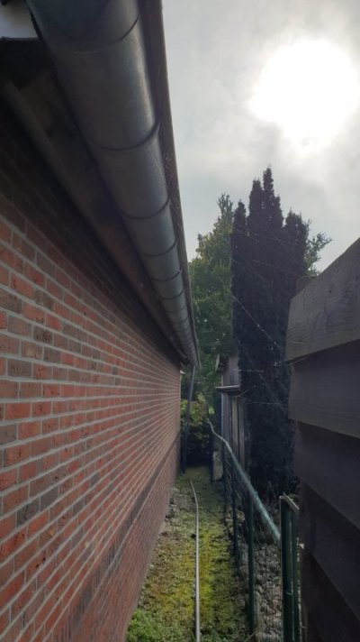

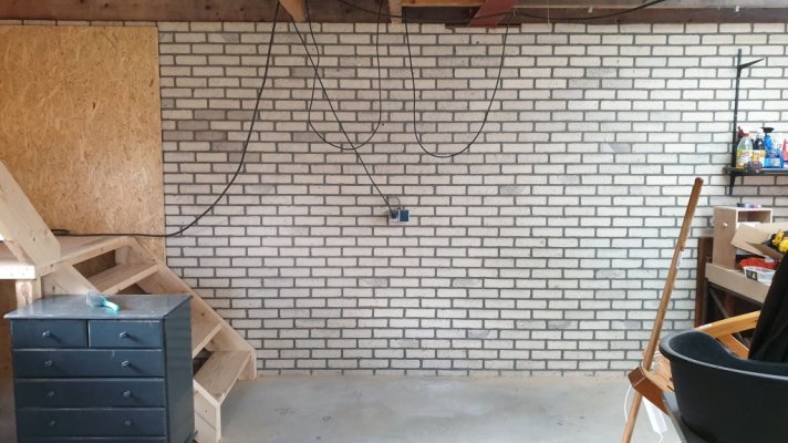

Ik heb deze wand voor ogen, want dan is logistiek gezien de meest praktische plek in mijn werkplaats:

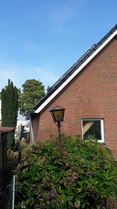

De ruimte tussen stopcontact en werkbank rechts is ongeveer 2 meter, maar desgewenst kan de bank nog verder naar rechts voor een tussenruimte van 2.5 of zelfs 3 meter (als dat echt nodig zou zijn). De rookafvoer echter, kan op deze wand (de gehele wand) niet recht naar boven, want op het dak liggen zonnepanelen.
Wellicht dat het nét zo passen om onderlangs de panelen te steken, maar dan creëer ik 1) schaduwval, wat an sich geen ramp is, ik heb onafhankelijke omvormers per paneel, maar toch zonde en 2) as die wellicht neer zou slaan op de panelen? Geen ervaring mee.
Als ik de afvoer eerst door de muur steek en dan omhoog, hoe hoog moet ik dan gaan? Metertje? Of juist een substantieel aantal meters, zeg 4 of 5? De buren stoken zelf hun hele huis op hout en branden ook regelmatig een (flink) vuurtje in de tuin, en de wind staat eigenlijk altijd recht op het huis (en dus langs deze muur) dus ik verwacht niet dat ik overlast ga veroorzaken (ook omdat de kachel niet altijd zal branden, het is maar een werkplaats...).
Kan/moet ik schuin gaan? Buiten de muur recht omhoog kan niet vanwege de dakgoot. Lastig...

Zelf een 100mm kachel op een 150mm pijp gezet. Ging prima. Goede trek.
De eerste 3 meter was 100, daarna door het dak naar buiten op de 150mm RVS-geïsoleerde pijp.
