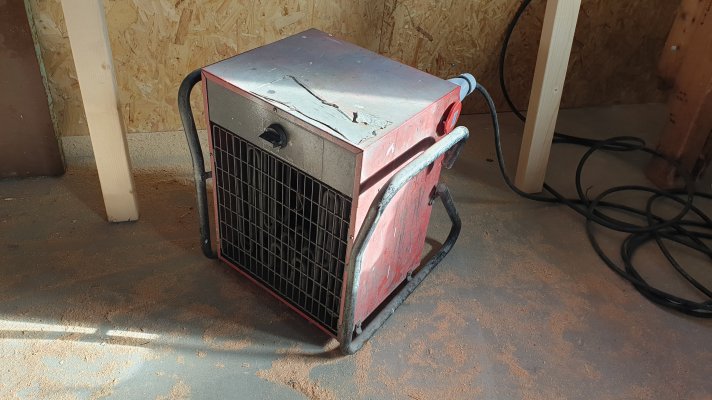

Ik heb vandaag als experiment rond 4 uur vanmiddag het 2KW blaaskacheltje vol open gezet in de werkplaats, met alle ramen en deuren dicht. Let wel, de ruimte is groot, maar wel goed geïsoleerd (vloer, uren en dak). Na 2 uur werken heb ik de ruimte opnieuw gecontroleerd, en we hebben één graad gewonnen (van 12 naar 13 graden). Ik weet dat de stijging niet als lineair gerekend kan worden naarmate de temperatuur hoger word, maar dit zou een betrouwbare indicatie kunnen zijn van hoeveel KW ik nodig heb indien ik voor elektrisch kies?
Ik zou wellicht tijdelijk een goedkope (2ehands?) zwaardere kachel op stroom kunnen overwegen tot ik een goede houtoptie heb kunnen installeren. Dat vergt als ik het zo zie nog wel wat werk (los van de kachel zelf).
Als ik de tabel op deze site bekijk:
moet ik over de 10kw nodig hebben, dat lijkt me wel erg stevig :oops:.

Ik heb zojuist een bod van een tientje uitgebracht op een 380v kachel en dat werd geaccepteerd, dus die ga ik morgen ophalen. Dan heb ik in ieder geval een tijdelijke oplossing tot ik precies weet wáár ik de kachel wil, en wat voor eentje het word.

Niet de meest groene en zeker geen permanente oplossing, maar voor tien euro een goed werkende krachtstroomkachel is een hele goeie deal vind ik. Zit ik deze winter in ieder geval warm.
