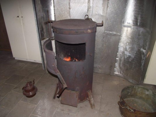

Ik heb een zelfgebouwde kachel in de schuur met als bijnaam de "hongerige wolf". Ik heb nog wat zaken op mijn verlanglijstje staan, maar zo gauw die wensen zijn vervuld ruil ik die wolf in voor een turbo kachel. Al ben ik zelf ook wel gecharmeerd van een tegelkachel of finoven. Maar gezien de prijs zal het wel een turbo worden. Ik was verbaasd over de betaalbaarheid van die kachels.
