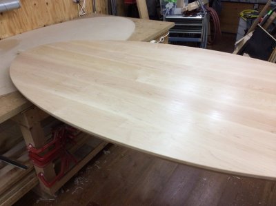

Ondertussen het een en 't ander opgefrist.

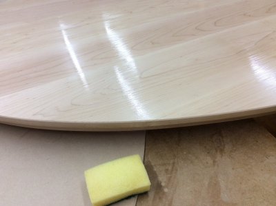

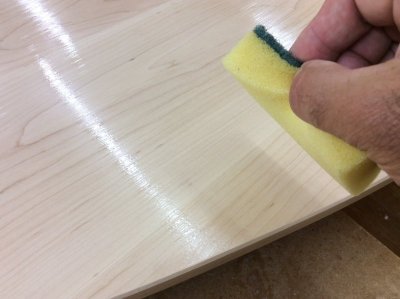

Ik ben echter van de eerdere adviezen afgeweken, vooral omdat ik onvoldoende techniek heb om met het veloursrollertje gelijkmatig te rollen. Mogelijk ben ik te haastig en bang voor te snelle droging om het gelijkmatig uit te rollen:eek: Ik heb voor een alternatief gekozen tussen kwast en roller nl.: de zachte kant van een schuursponsje:cool:

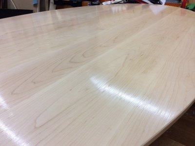

Na het snel opbrengen van een laag met de roller heb ik dit nageveegd met het sponsje, dat ik eerst ook in de lak had gedoopt. Dan voorzichtig met weinig druk over de hele lengte van de tafel nagestreken. Ben zeer te spreken over het resultaat van de derde laag:) De vierde laag staat nu te drogen, hierbij wat actuele foto's.

Hahaha, zo'n sponsje gebruik ik voor olielagen! Opbrengen en overtollig wegnemen met de zachte kant, zacht naschuren na droging met de harde kant!
Uitwassen met groene zeep en dan kan ik ze een paar keer gebruiken.

Ziet er goed uit Fons! Is het vellingkantje aan de bovenkant niet alleen wat groot?
Ook bij mij is een sponsje een gebruikt stukje gereedschap. Ik gebruik hem om mee te 'whitewashen/beitsen'. Gewone kleurlak op de zachte kant. Dan in het hout poetsen en nog, als de lak nat is, met de ruwe kant de overtollige lak op poetsen. Daarna aflakken met blanke lak, en je hebt een prima afwerklaag waar je de nerf nog mooi van ziet.

Nee hoor, ik vind het vellingkantje perfect:cool:

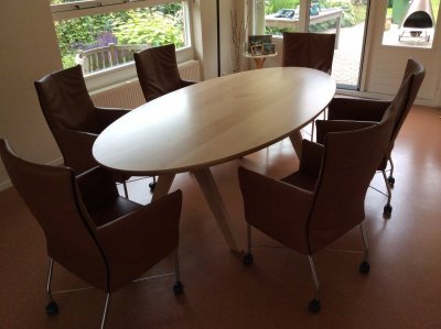

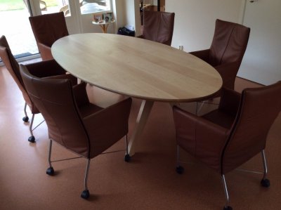

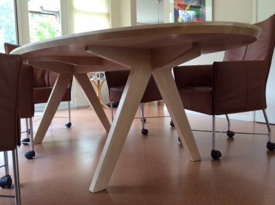

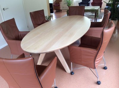

De tafel is klaar!!
De tafel is klaar en afgeleverd! Ik heb nog een punt van nazorg, dat is de hoogte, die is nu 74 cm. Ik adviseer ook gezien hun stoelen een hoogte van 71 à 72 cm. De gebruikers denken dat dit wat te laag is, mede door hun ervaring met de dummy die ze hebben getest (zie begin van dit topic). Ze kunnen een paar weken proefzitten en dan werk ik het onderstel af, eventueel na het inkorten van de poten.
Fons

Heel mooi Fons, complimenten! Als je het nog niet gedaan hebt: maak een paar foto's van de tafel zonder die stoelen er om heen. Dat toont veel meer de mooie vorm van de tafel, die valt nu een beetje weg tussen die (gruwelijk lelijke, vind ik) stoelen.
Groet, Rob.

Dank voor het meelezen van dit slowproject, mensen!
Ik zal inderdaad deze week nog wat foto's maken zonder de stoelen.
Fons
