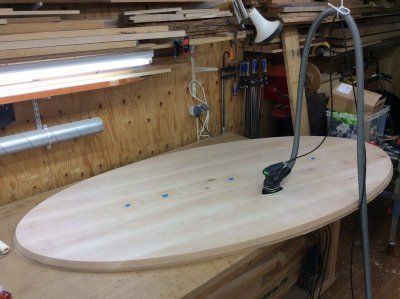

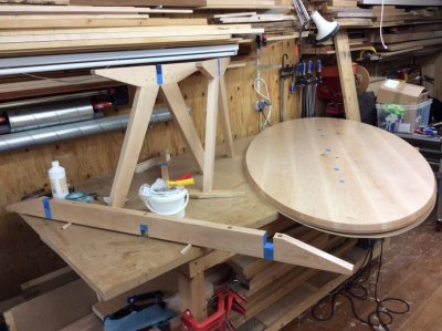

Ondertussen het onderstel en de onderkant van het blad een keer met Trea Lix parketlak in gerold en daarna even flink geschuurd omdat de vezels nog wat willen opzwellen. Inmiddels alles een tweede keer in de lak gezet. Ik ben toch maar even naar de verfgroothandel gegaan om een grote professionele kwast te kopen voor watergedragen lak. Het eierschaal resultaat van de roller beviel me niet:(. Nu moet ik goed waken om geen kwast aanzetten te krijgen, dus lekker dik opzetten, snel uitsmeren en niet door de al drogende delen vegen..... Dit vind ik best lastig hoor! Hebben jullie nog tips???

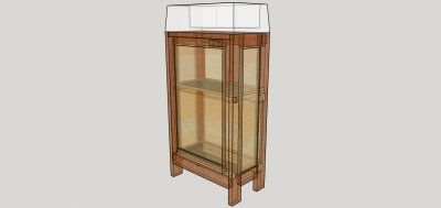

m'n eerste ontwerpje is af, een kastje wat het handenwassertje(het witte ding bovenop) voor bij het toilet moet gaan dragen. De paneeltjes heb ik trouwens al gemaakt. was m'n eerste poging om hout te herzagen (van 28mm dik ruw naar 2x 11mm dik geschuurd) en is al bij al heel goed gelukt, al zeg ik het zelf.
Eens ons huis bemeubeld is en er deuren instaan zal ik hopelijk de nodige finesse en ervaring hebben om aan nieuwe uitdagingen te beginnen.

Ja dat netjes lakken is nog een kunst. Bij verschillende temperaturen en vochtigheidsgraden zal je je techniek moeten aanpassen. Veel oefenen baart kunst. Maar rollen zou ook moeten kunnen. Ook rollen en dan kwasten wordt ook wel eens gedaan.
Wat voor rollers heb je gebruikt Fons? Ook daarin zit nog heel wat kaf tussen het koren... Een goede roller (zeker niet die foam-dingen...) scheelt een heel stuk.
Mijn ervaring is - zeker als het warm is - dat watergedragen lakken wel erg snel drogen. Ik gebruik toch altijd nog het liefst de alcyd-lakken. Alle nadelen ervan ten spijt, voorla op grotere werkstukken werkt het veel prettiger omdat het een iets langere droogtijd heeft en beter vloeit.
Succes met de laatste loodjes !
5.820
2.788
Er is niks mis met schuimrollers, alle hoogglans in ons huis en de polyester DD lak op de boot zijn er met een schuimroller opgezet. De boot is overigens door een goede vriend geschilderd, die dat beroepshalve ook doet en altijd met schuimrolletjes schildert. Het voordeel van een roller is de betere verfverdeling (zeker voor de minder geoefende schilder) waarmee je zakkers voorkomt. Met DD lak kun je na het roller er niet meer met de kwast aankomen, dat blijf je zien. Met wat oudere typen lak ging men bij b.v. boten na het rollen er met een mooie kwast alleen met het puntje er nog een keer doorheen, van boven naar beneden. Dit om te voorkomen dat er horizontale "richeltjes" verf blijven staan waar zich vuil aan hecht en het gaf ook een mooie verdeling van het oppervlak. Epoxy rol ik wel met een veloursrolletje, de schuimpjes gaan dan stuk.
Maar bij deze tafel zou ik gaan rollen. Wil je een super hoogglans strakke afwerking, dan moet je een aantal lagen lak opbrengen en na een weekje uitharden de oneffenheden in de lak terugschuren en dan polijsten. Het is wel een beetje werk natuurlijk ;) .

Beste mensen, dank voor jullie adviezen!!! Wel enig verschil in inzicht in de te gebruiken soort roller merk ik:rolleyes: Mijn eerste aanpak was met een klein velours rollertje(wit) dat gaf mij wat te veel sinaasappelhuid.... De schuimrollertjes werkten beter, die heb ik deels op de poten gebruikt. Het voordeel van de kwast die ik nu heb is dat ik heel snel een flinke laag kan opzetten en uitsmeren. De derde laag die ik op de onderkant heb gestreken ziet er behoorlijk uit, bij bepaalde zichthoek kun je vaag wat kwaststrepen zien. Ik denk dat mijn werkplaats toch behoorlijk droog is, want de lak is behoorlijk snel droog, dat duurt zeker geen uur.
