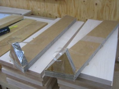

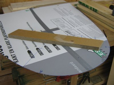

Bedankt Pel! Afgelopen weekend heb ik de spaanplaat die ik voor de dummy is gebruikt een tweede leven gegeven als opbergruimte op wielen in een gangkast. Heeft zo dubbel nut gehad toch?:D
Fons
Zo is dat Fons, ik heb het ook ooit met karton gedaan, dan zie gelijk of het te groot of te klein is, en karton kost niets.

In het begin van de productie heb ik een eerste set poten van karton gemaakt om een indruk te geven van de vormgeving. Dat ging om 3 poten in een een gezamenlijke constructie. Werkte ook prima! Sindsdien hou ik altijd flink wat resten karton in de werkplaats achter de hand voor dergelijke proefstukken.....
Fons
Ja Fons, dat doe ik ook, ik heb altijd grote kartonnen dozen die ik plat bewaar, zo ben ik een schommelpaard aan het maken, dat heb ik eerst op karton uitgetekend en daarna uitgesneden.

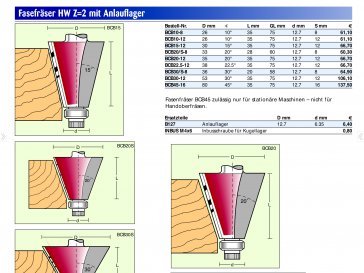

Ik heb een frees van Stehle gekocht, volgens mij 30 graden schuin. Hierbij een foto uit de toenmalige catalogus.
Laat je dan ook op het forum zien welk project je mee bezig bent:rolleyes::confused:
Succes! Fons

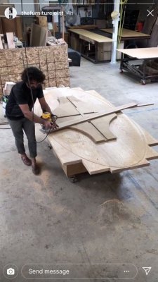

hallo Fons,
Ik heb met interesse je bouwverslag gevolgd.
volgens mij met grote precisie gebouwd en dat is er aan af te zien.
toevallig kwam ik op pinterest onderstaande afbeelding tegen om rechtstreeks met een mal en bovenfrees de vorm uit te frezen.
Voor jouw tafel uiteraard niet meer relevant maar misschien voor andere ovale tafelmakers nog een idee.
groetjes, Jacob

Mooie aanvulling! Ik heb die werkwijze wel eens eerder gezien, er zijn zelfs dure hulpstukken voor te koop. Voordeel is dat je direct het model freest.

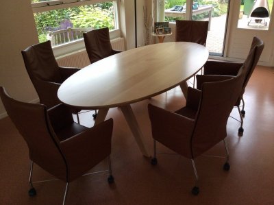

Ik kreeg via de PB een vraag van een nieuw forumlid die ik even hierheen kopieer zodat jullie allemaal suggesties kunnen toevoegen.
mosterd zei:
heb net met bewondeling door je post over de ovale tafel heen gelezen.
nu heb ik zelf een projectje wat er aan zit te komen waar ik een zelfde rand in een ovale tafel wil realiseren.
is dit te doen voor een beginnende frezer? of raad je dit af?
Hallo Mosterd,
Welkom op het forum!
Ik denk dat je flinke ervaring met het gebruik van de bovenfrees moet hebben als je op dezelfde manier wilt werken als ik heb gedaan. Je moet inzicht hebben in de begrippen meelopend en tegenlopend frezen. Vooral bij het meelopend frezen wat ik heb gedaan is het van het grootste belang de freesmachine heel strikt onde controle te houden en kleine afnames van materiaal per werkgang realiseren. Ik werk bovendien met een forse freeskop die ik met iets lagere draaisnelheid gebruikt heb. Is ook een kwestie van aanvoelen. Ik weet niet aan welke materiaaldikte je denkt, maar als je met een lichter blad en een lichtere frees werkt kun je in de goeie richting (tegenlopend) en met kleine afname per keer wel redelijk als beginner aan de slag. Je krijgt echter op de delen waar je tegen de draad in freest veel ruwere oppervlakken, die je moet nabewerken.
Succes! Fons
