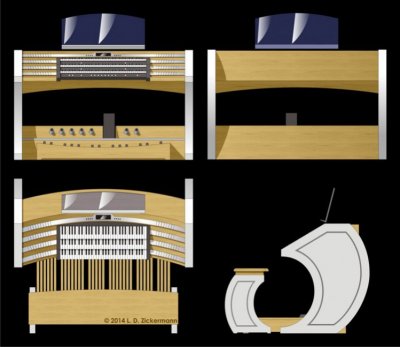

Dag forummers,
ik ga een speeltafel voor mijn orgel te maken. Ik heb er al meerdere gemaakt en verbouwd, maar deze is iets specialer: met ronde vormen. Bouwtekeningen zijn al gemaakt door een welwillende hobbygenoot.
Ik wil de zijpanelen 60mm dik maken door 3 platen op elkaar te lijmen (2x22 en 1x18mm). Ik dacht aan populierenmultiplex, vanwege het lage gewicht. Het bruine middengedeelte wordt 22mm multiplex eiken fineer.
De grootste uitdaging is voor mij om de radius (straal) te frezen van 3004 mm en een paar kleinere.
Voor de verbindingen dacht ik aan pockethole verbindingen. Het orgel past niet door de woonkamerdeur, dus hij moet demontabel blijven.
Heeft iemand tips of ideeen hoe ik dat het beste kan doen? Ik heb een budgetbovenfrees en een paar freesjes (8 en 12 mm doorsnee) en kopieerfrezen (8 mm)en een garage.

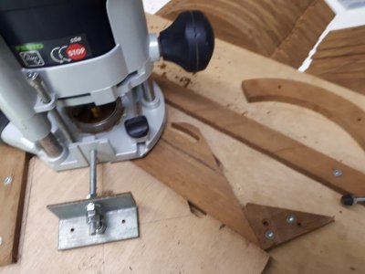

Voor die bogen heb ik pas een mal gemaakt die je hier vrij simpel ook zou kunnen toepassen, alles wat je nodig hebt is een frees met een M6 schroefdraad in de zijkant van de voet, een draadeind M6 een aantal moeren en een hoeklijntje, dan krijg je dit idee:
Nu zal de straal bij jou groter zijn, dus ook de lengte van het draadeind langer, verder blijft het principe gelijk.
Ik heb dit uitgevoerd met 12mm Iroko en een 10mm rechte frees.

zoiets lijkt me wel wat. En dan 3 m lang :). Ik heb geen schroefdraad, maar misschien kan ik de gleuven voor de langsgeleider gebruiken om daar een 3 m lange staaf in vast te maken.

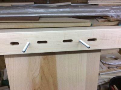

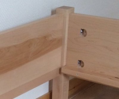

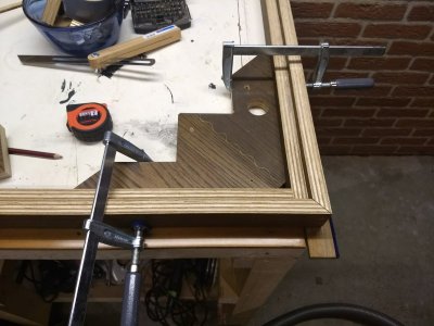

In het verleden heb ik een demontabele verbinding gemaakt voor een bed. In mijn geval wel met domino’s, waarvoor je ook deuvels kunt gebruiken. Ik heb gewerkt met draadeinden direct in het hout van het eerste deel geschroefd en die via een gat in het kopshout door het te verbinden deel hout worden gestoken waarop dan door een opening in de plank een moer op kan worden geschroefd. De foto's verhelderen het hopelijk wat. Kijk anders ook maar in het oorspronkelijke topic: bed in Amerikaans esdoorn.

Ik zat al te zoeken waar je die radius van 3 meter had, maar dat is 1 van de tafelbladen, om het maar ff zo te noemen, die was me niet eens opgevallen, maar je begrijpt het idee en ja de geleide stang is ook een mogelijkheid, staat alleen buiten de middenlijn, dan zou je eventueel met 2 stangen en een bredere hoeklijn kunnen werken om het stabiel te houden.

Dank voor jullie adviezen! Mn overbuurman heeft een lamellenfrees. Die domino's zien er ook stevig uit en zo'n draadeind vind ik ook wel een goed idee. Mooi bed trouwens! en ook erg mooi hout!
Alleen hoe schroef je die moertjes door zo'n klein gaatje vast op het draadeind?

Ik heb een gat geboord met een forstnerboor, die ik voldoende diepte gaf om nog een ringsleutel om de moer te krijgen. Daarmee kon ik de verbinding goed sluiten.

Die radius frezen kan ook met 2 stroken mdf die je aan elkaar koppelt tot een lengte een beetje langer dan 3m. Aan een zijde een gaatje met een bout. Aan de ander schroef je de bovenfrees op de mdf (veel bovenfrezen hebben gaten met schroefdraad in de zool, bij andere neem je de kunststof geleidezool van je zool af.

Met MDF een cirkelgeleider maken lijkt mij inderdaad het eenvoudigst.

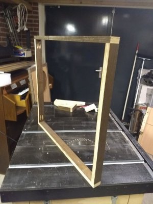

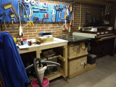

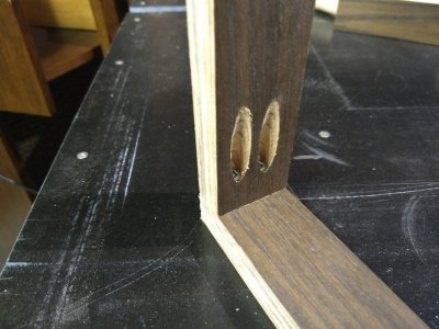

Ter voorbereiding op de werkzaamheden heb ik mijn zaag 4 cm opgehoogd zodat hij op gelijke hoogte met mijn werkbank komt.
Ik heb hem woensdag opgehaald uit Alkmaar en er zeker geen spijt van! Zaagt als een tierelier en nog zuiver haaks ook! Dat was ik niet gewend met een budgetbouwmarktzaagtafel.... en dito afkortzaag die nooit haaks zaagde.
Meteen maar even geoefend met de nieuw aangeschafte Kregjig 4. Werkt prima!
