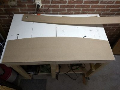

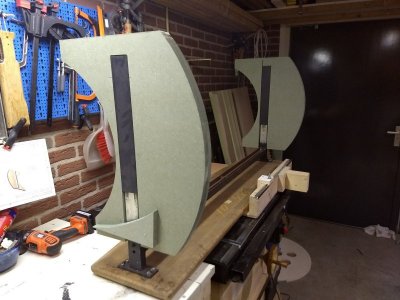

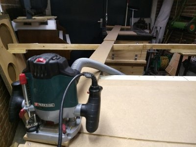

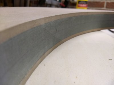

Vanavond even een proefopstelling gemaakt en een boog met een radius van 3008 mm gefreesd. Ging er doorheen als boter.
Ik moest wel de lat in het midden goed ondersteunen, want het mdf is dun en buigt makkelijk door en dat trekt aan de frees. Daardoor wordt de boog niet mooi rond.

...en de zijpanelen (het freeswerk dan).

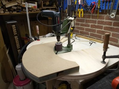

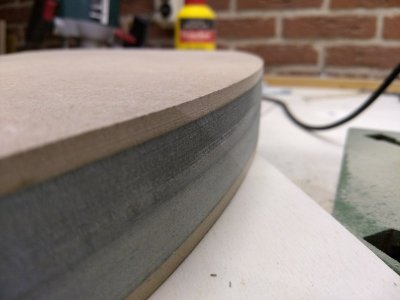

Volgende punt is: hoe schuur ik de holle vormen mooi strak? Ik heb wel schuurmoppen gezien, maar vraag mij af, of dat goed werkt. Ik heb eigenlijk geen zin/tijd om een schuurrol zelf te maken. Het lijkt me ook best lastig om te maken. Bij Baptist zijn ze wel te koop, maar ik ben bang dat 12 mm niet in mijn boormachine past.
Jaap380
6 dec 2016
39
Barneveld

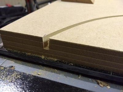

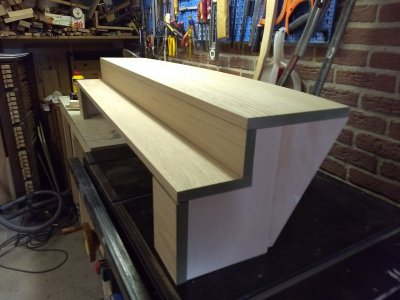

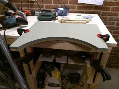

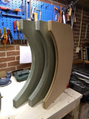

Ik had er zelf een gemaakt, maar was niet mooi rond genoeg door te dik schuurpapier en te dikke lijm. Toch maar de schuurtol van Baptist gekocht. De bolle randen heb ik geschuurd door de bandschuurmachine op de werkbank te klemmen en de panelen er langs te halen. Het resultaat mag er zijn...

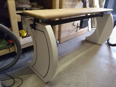

Ik heb geen hele voorraad lijmklemmen, dus ik ben nu paneel voor panel aan het lijmen. 2x3 (zijpanelen) en 2x4 stuks (steunen voor de in hoogte verstelbare bank)..

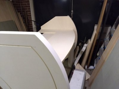

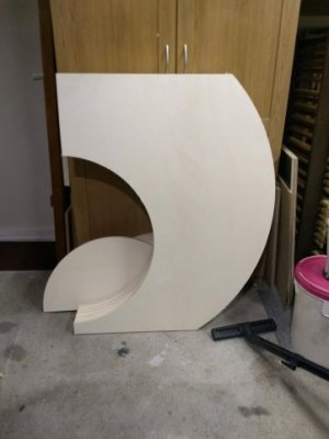

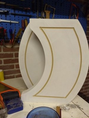

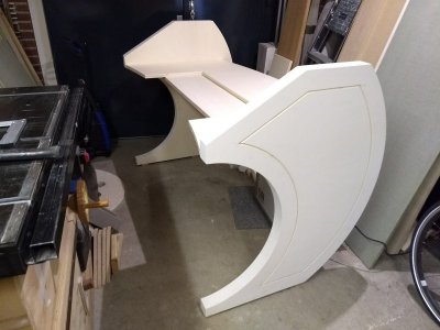

De pedaalbak gemaakt. Ook de sierranden ingefreesd en even voor proef in elkaar gestoken of het past.
Nu schuren, plamuren en aflakken en daarna in elkaar monteren.

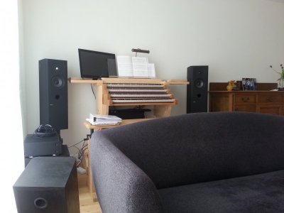

het is ter vervanging van mijn huidige orgel. Ik had eerst erg basic orgels in huis, gemaakt van steigerhout. Nu de klank verder ontwikkeld en verbeterd is, (geluidskaarten, versterkers en plaatsing van de speakers en roomcorrectiesoftware etc...) vond ik het tijd om eens een mooi meubel te maken. In ieder geval voor mijzelf, maar misschien komt er wel iemand langs die zegt: kun je zoiets voor mij ook maken? Tja,....
Hieronder een foto van mijn eerdere bouwsels .

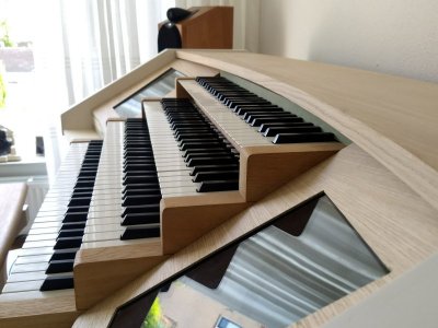

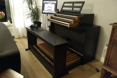

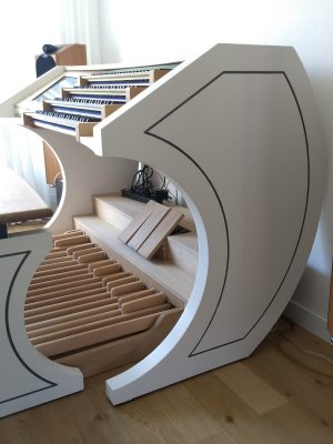

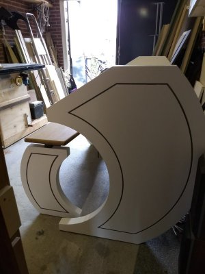

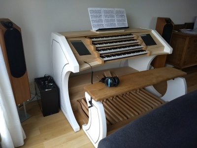

Het orgel is bijna klaar. Ik wacht nog op ijzers, om de plexiglas lessenaar aan te bevestigen.
4 maanden over gedaan, maar ik ben best tevreden.

Het ziet er goed uit. Ik houd zelf van ronde vormen. Zelfs het dak van mijn huis is rond (eigen ontwerp).

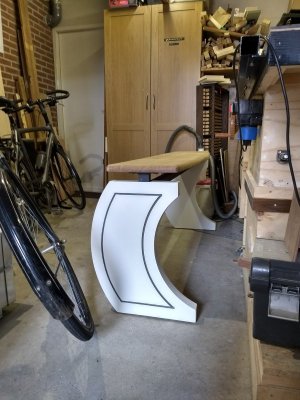

Ik heb geen verstand van orgels, maar deze mag gezien worden, vooral de rondingen geven het orgel een muzikale uitstraling, het bankje is zo te zien in hoogte verstelbaar. Vraag me af hoe zo'n mechanisme eigenlijk werkt over zo'n grote lengte van de zit plank?

Indrukwekkend!
Ooit, als ik mijn 5000 actieve projecten heb afgerond, ga ik ook aan zoiets beginnen. :)
Grandorgue, als ik het goed zie?

Hoe het mechanisme precies werkt, weet ik eigenlijk niet Het stelt niet veel voor, maar ik heb me er niet op geconcentreerd. 2 poten, met een slingertje en een schroefas in het midden tussen de poten...

Ah, Hauptwerk. Het echte werk.
Handig gedaan, die twee aanraakschermen aan weerszijden. Hou je dat zo of ga je ooit nog eens echte registerknoppen inbouwen? Niet dat ik vind dat dat nodig is, ik vraag het me gewoon af. Het lijkt me op deze manier wat lastiger om op de tast de juiste registers te vinden.

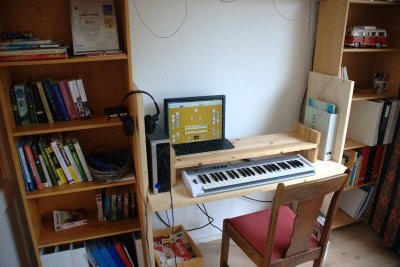

Dit is mijn orgeltje. Ietsje kleiner. :eek:orgeltje.jpg
Verbazend hoe gemakkelijk en goedkoop dat tegenwoordig kan. Een afgeschreven pc'tje, wat gratis software en een USB-klaviertje van marktplaats. Een paar tientjes voor een orgel waar je vroeger duizenden, zo niet tienduizenden guldens voor betaalde. En met een geluidskwaliteit die, zelfs met deze minimale hardware, vele malen beter is dan ik me van mijn oude Riha Adagio herinner.

Dank voor jullie leuke reacties!
De schermen laat ik zo, ik kan er prima ee overweg. In het Hauptwerkprogamma kun je ook registercombinaties opslaan en makkelijk oproepen, dus bij ingestudeerde stukken ben ik snel klaar met registreren.
