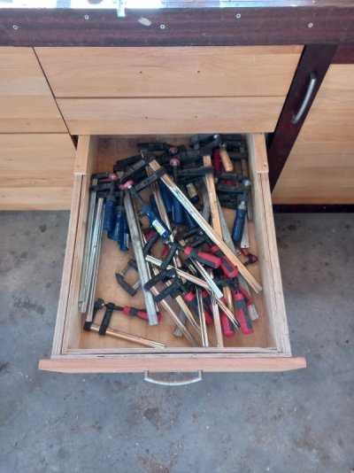

In mijn werkplaats heb ik tot op heden alle kleinere lijmklemmen in een lade liggen. Ik sorteer ze 1x in de zoveel tijd, zodat ze weer een beetje op maat en bij elkaar liggen, maar het is altijd zoeken naar de juiste klemmen, en die liggen altijd onderaan. Wat tot gevolg heeft dat alle klemmen die erboven liggen, blijven haken.
Wat is jullie oplossing voor specifiek de kleinere lijmklemmen? Ik heb er tot 40cm lang in liggen.

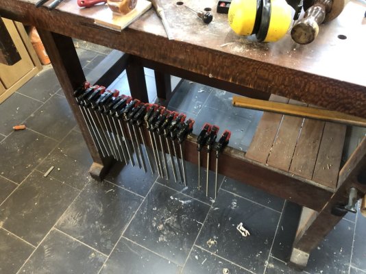

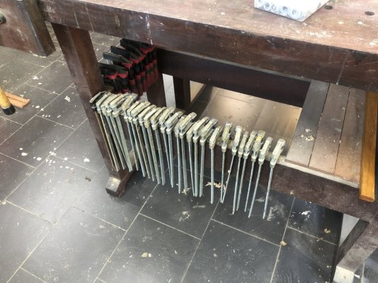

De meeste hangen zo bij mij. Boven de werkbank. Ook een deel boven de werkbanken aan de andere kant.
Buisklemmen liggen tussen het werkblad en het kastje er onder.
Moet nog een goed rek maken voor de parallelklemmen uit de aanbieding van laatst.

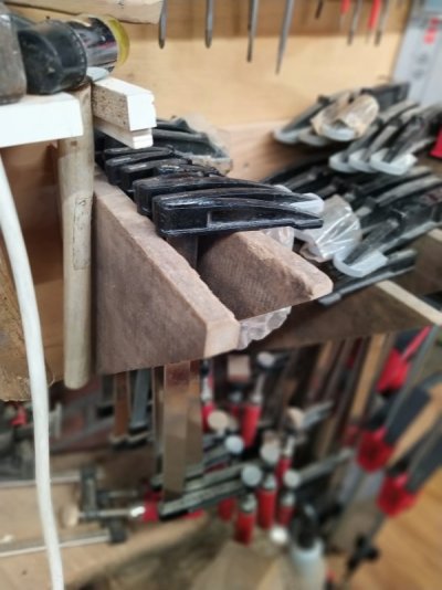

Ik heb allemaal van die driehoeken gemaakt van wat afval en daar hangen ze in. Niet mooi, wel handIg en plaats besparend.
De ene iets lager dan de ander, dan kunnen ze niet eruit vallen of kantelen

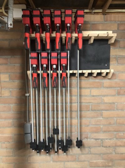

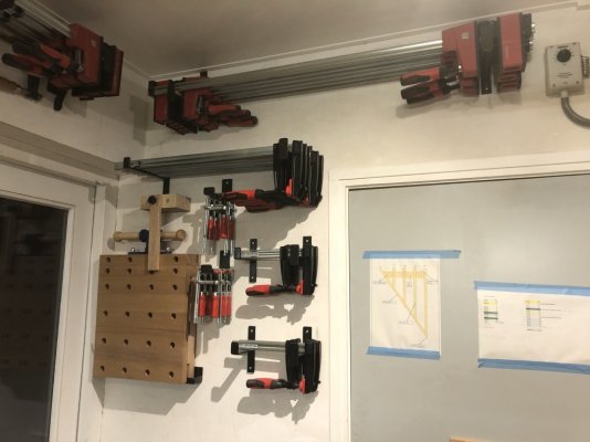

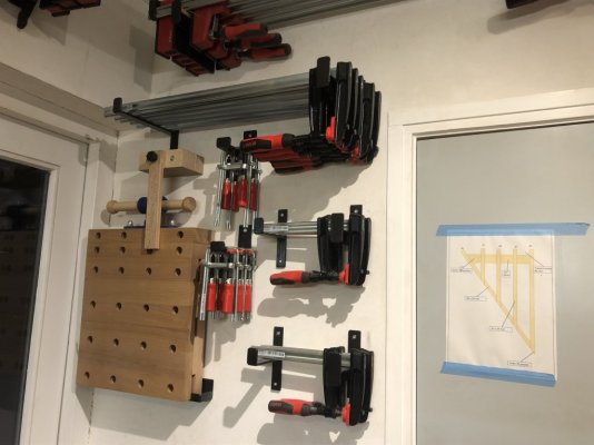

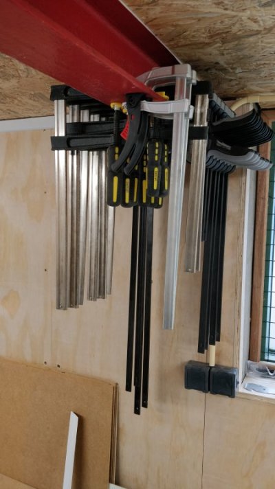

Ik wilde ze graag aan de muur kwijt, of horizontaal tegen het dak van de garage. Maar ik heb beperkt ruimte, dus hoe efficiënter hoe beter 🙂
ik heb nog wat grote klemmen horizontaal taan de dakbalken hangen, maar dat betekend dus dat je ze eerst los moet maken voordat ik ze kan gebruiken. En ook het ophangen (weer vastzetten) is niet ideaal. M’n kleinere zitten in een systainer of zwerven ergens los…
Onderstaand m’n paralel klem rek
    93,1 KB · Weergaven: 85
Waarderingen: jelmer

Ik had ze ooit ongeveer zoals in de foto hieronder, maar (lag wellicht aan m’n bouwkunsten) dat vond ik helemaal niets.
    101,4 KB · Weergaven: 85

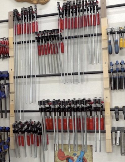

zat vanavond hier naar te kijken, zoiets is ook een optie:
zie nu dat die ook in de mobiele basis uit het filmpje wordt gebruikt.
