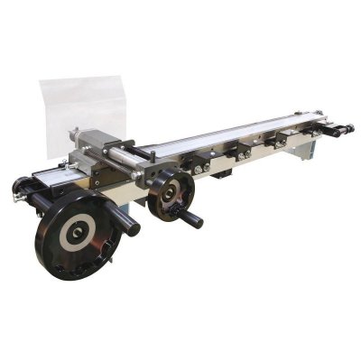

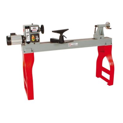

Mijn idee is bijgevolg om te gaan voor onderstaande draaibank; de Holzmann DF 1200 N met kopieerinrichting KOP 1200.
Een draaibank van 190kg - gietijzer - 2,2 kW - variabel toerental (0-1200 t/min & 0-3200 t/min) met LCD display
Een kopieerinstelling die 30 kg weegt en er zeer degelijk uitziet.
Ik ga deze eens gaan bekijken in de showroom van De Visser houtbewerkingsmachines. Als het mij vertrouwen geeft koop ik hem. Als het niets blijkt te zijn belandt hij op marktplaats :)
Ik houd je op de hoogte over mijn ervaringen. Moest je deze draaibank of het merk kennen en het een slecht idee vinden, let me know!

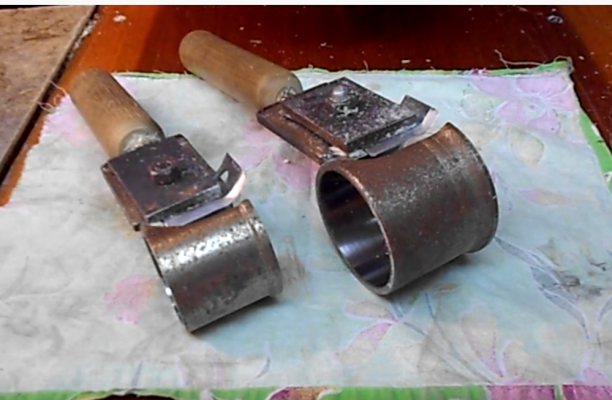

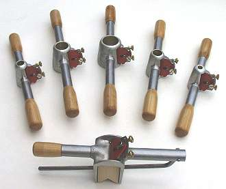

Je kunt die ronde poten, indien over de hele lengte rond moeten zijn, ook maken met een rondschaaf. Zal snel , goedkoop en efficient zijn.
metalen versies bestaan ook die zien er dan ongeveer zo uit

Deze heeft in ieder geval niet de aandrijving met slap aluminium schijven zoals de HBM 1100 wel heeft, maar gewoon vaste schijven + een riem, dus dat ziet er al veel beter uit.
@Jurriaan - inderdaad al beter als de HBM; we zien wel of hij goed genoeg zal zijn
Tenzij het om poten met ingewikkelde profielen gaat is het over het algemeen (veel) sneller om ze uit de hand te draaien, zelfs als ze niet alleen maar rechttoe-rechtaan, of simpel taps zijn. Met een template achter je draaibank en een goede insteekbeitel en krompasser (en uiteraard een guts en platte beitel) heb je een niet al te ingewikkeld profiel zo gedraaid. Maak 5 poten, en er zijn er 'altijd' 4 acceptabel identiek ;-) Echt een stuk sneller (en fraaier, want met meer detail) dan met een kopieerinrichting. Een kopieerinrichting is alleen 'bruikbaar' als je helemaal geen tijd wilt steken in het leren uit de hand te draaien. Sneller en beter wordt het pas met een CNC-machine...
@henkverhaar - met deze draaibank (Holzmann DF 1200N) kan ik natuurlijk ook freestyle gaan en met de hand beginnen draaien... Dus indien de kopieerinrichting er niets van bakt, is dat zeker een optie!

Wat het toerental betreft heb ik je inderdaad fout verstaan dan. De kopieerinrichting van de DF 1200N is manueel, dus wat betreft het toerental zit dat dan wel snor :)
Visser heeft de machine niet in de showroom staan, dus ik ga ze bestellen. Als het niets blijkt te zijn verhuist ze naar marktplaats. Tussen alle modellen en merken in de prijsrange tot 2500 euro heb ik uren rond gezocht en dit lijkt mij de meestbelovende. Wie niet waagt niet wint. Tenzij iemand hier toch nog met de rode vlag zou zwaaien :)
Bekijk bijlage 103764
Bekijk bijlage 103765

@ornament - deze tool kende ik inderdaad reeds. Ik had er eerlijk gezegd niet veel van verwacht tot nu toe. Toch niet voor poten van 35x35mm. Maar ik zal er ook zo eentje aanschaffen en de resultaten vergelijken met de draaibank. Lijkt me ook een interessante tool om deuveltjes mee te draaien.
